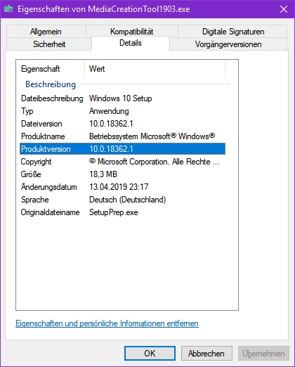

Die 18362.1 ist die OS Build Version für 1903
774462
Hinzu kommen noch die kumulativen Updates wie 18362.53 (KB4495666).
