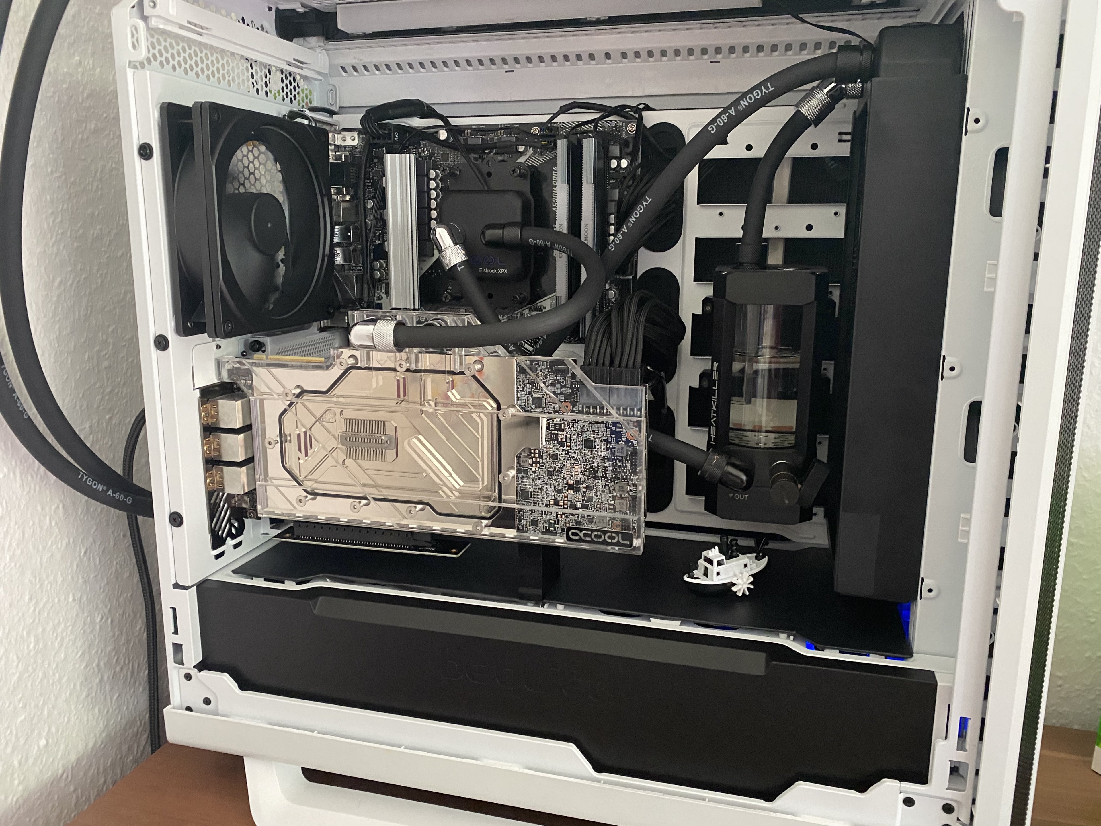

Also ein drain Port ist schon extrem nützlich.
Meiner sitzt direkt am agb. Bild Rechts.
Nix gegen den Aquacomputer Tube.
Aber ich finde das Design des Heatkiller Tube schon schärfer ;)
bei größeren Umbauten hab ich auch keinen Stress damit den Rest Wasser an einer Seite über ein Stück gelösten Schlauch raus zu pusten (soll man eig nicht, hatte aber bisher nie Probleme das sich irgendwie was biologisches gebildet hat)
jeder hat da seine Routine.
Aber der Hahn/drain Port bringt viel ;)
leakshield ist ne coole Sache. Aber halt auch teuer.
