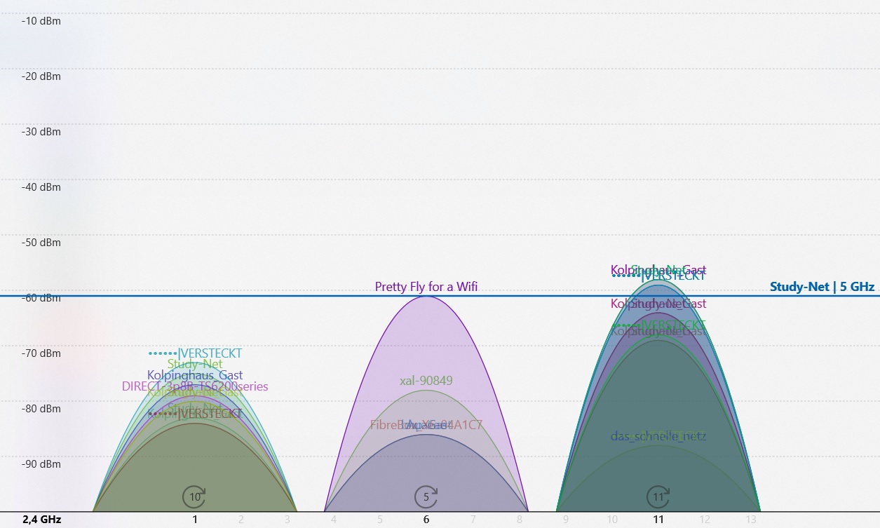

StudyNet ist mein WLAN - und Pretty Fly ist mein Hotspot

Du hast 2.4 GHz gescannt, aber dachte oben, dass du mit 5 GHz rein gehst?
2.4 GHz hat eine höhere Reichweite und eine bessere Durchdringung von Wänden usw, ist damit aber auch schneller "überladen". Leistungstechnisch (also wenn es um die Leistung geht) würde ich immer das 5 GHz bevorzugen, wenn das zu schwach ist, dann hat man meist mit 2.4 GHz auch wenig Spaß.
achso - sorry - hilft das?
Ich hab keine Ahnung, was ich da sehe ...
Das ist aber auch der Scan von meinem Laptop aus, an der Stelle wo mein PC steht.
Mein PC schafft es momentan nicht mal, den Analyzer zu downloaden

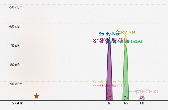

Der taucht nur bei 2.4 ghz auf

floksche schrieb:
Dein WLAN-Scann aus Post #5 zeigt, dass Dein Empfang einfach schlecht ist, selbst am Notebook.

Danach bist du nicht über 2,4 GHz sondern 5 GHz drin. Was genau hast Du uns da gezeigt?
