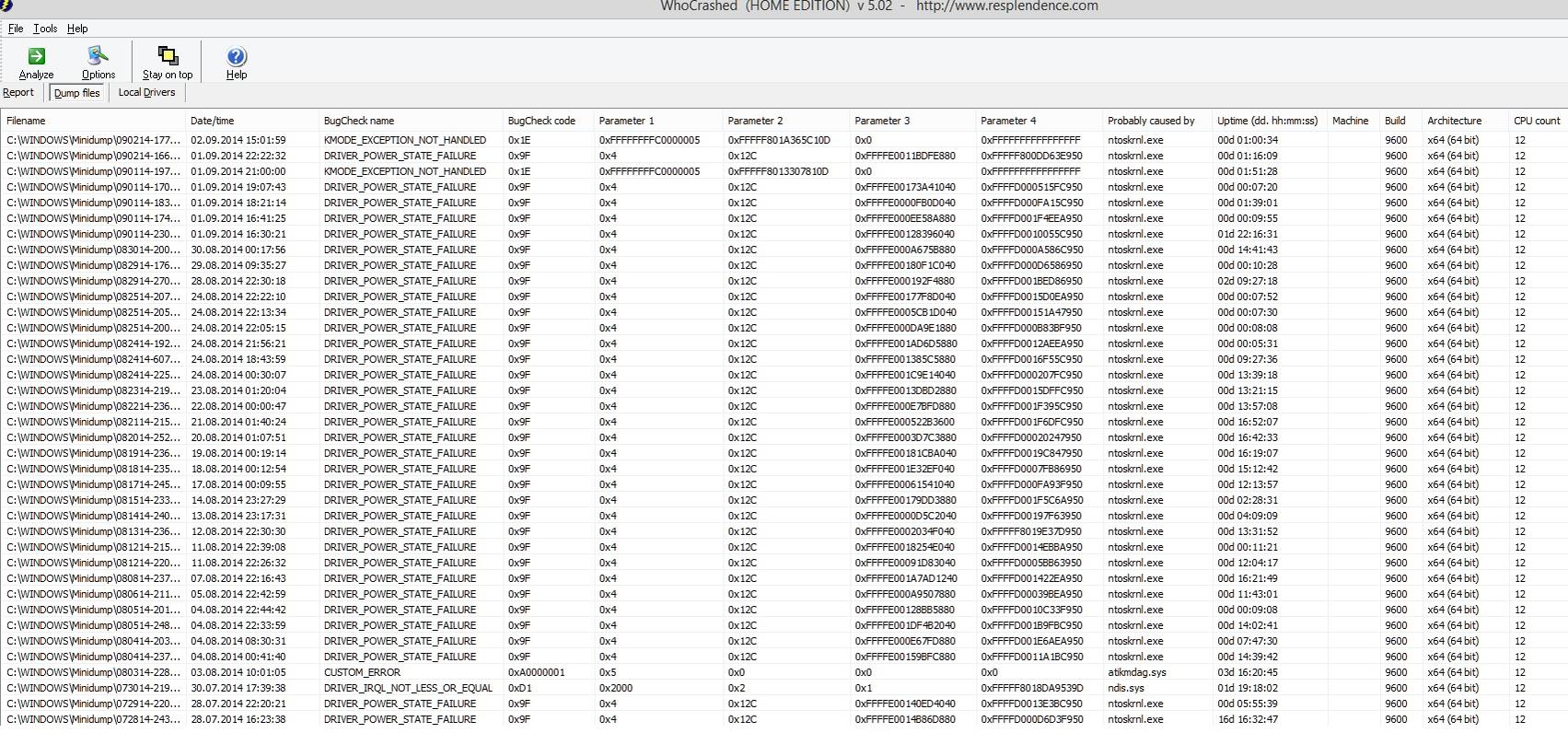

Nun hatte ich Grund mal in die Minidump hinein zu schauen, und sah zum ersten mal, dass es über den gesamten August Crashes gab (zu diesem Zeitpunkt war es schon September)- wie gesagt ich bekam die dazugehörigen Bluscreenes nie zu Gesicht/wusste nicht mal von ihnen bis dato.
Die Mehrzahl unter ihnen schimpfte sich DRIVER_POWER_STATE_FAILURE - scheinbar ausgelöst vom Kernel (ntoskrnl.exe):eek:
Schockierender weise war dies der selbe Crash, der scheinbar bereits beim Herunterfahren immer auftrat.
Einen Screenshot aus meinem Dumpviewer hänge ich an - wems hilft.
