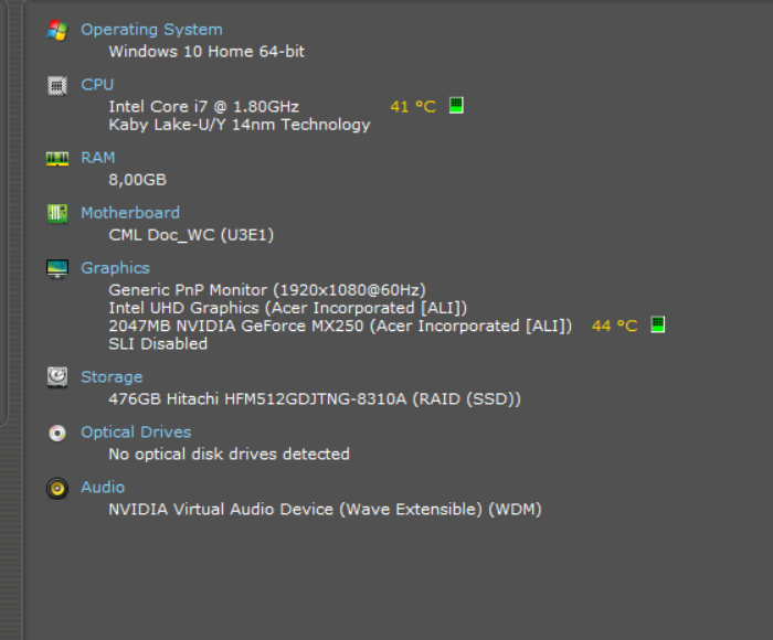

Wieso ist die SSD im RAID Verbund?
Geht da überhaupt TRIM?
Du benötigst den RAID Treiber und ein 2. OS, installieren zu können.
Ohne diesen erkennt kein OS die SSD.

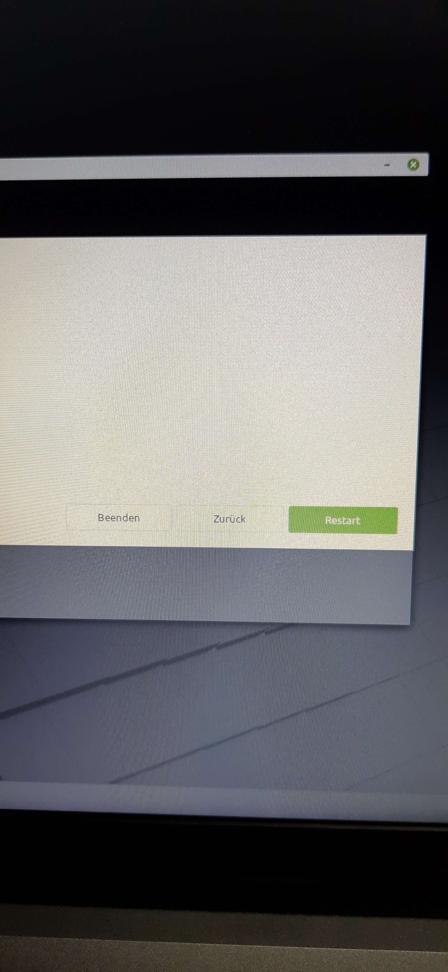

es ist ja nur eine Disk vorhanden...ja, wird von USB Stick gebootet,dies funktioniert ja
auch bis auf die komplette Installation (siehe Anhang) eine Fehlermeldung wird nicht angezeigt.

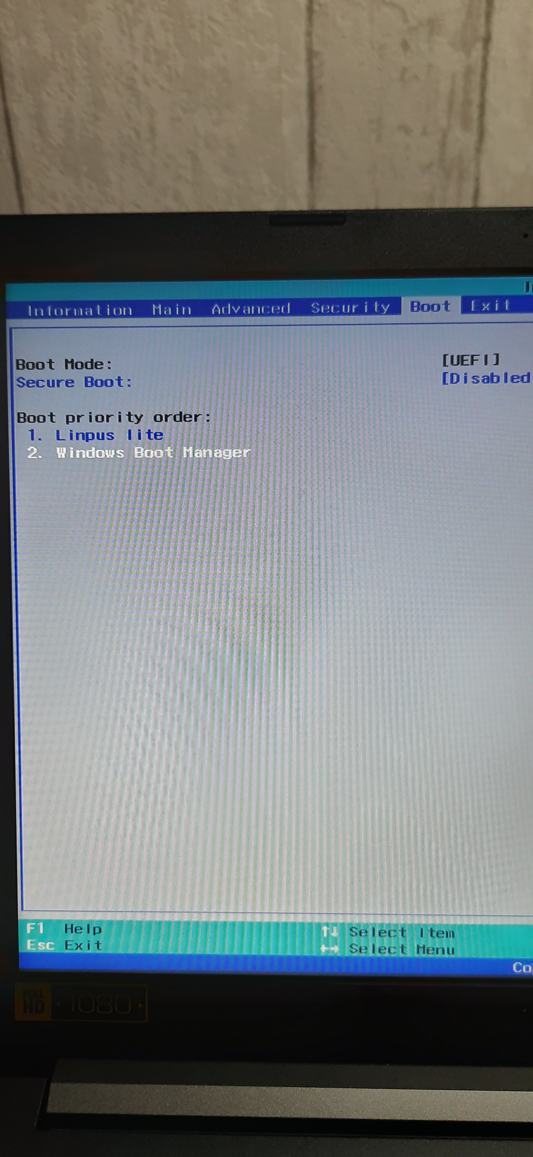

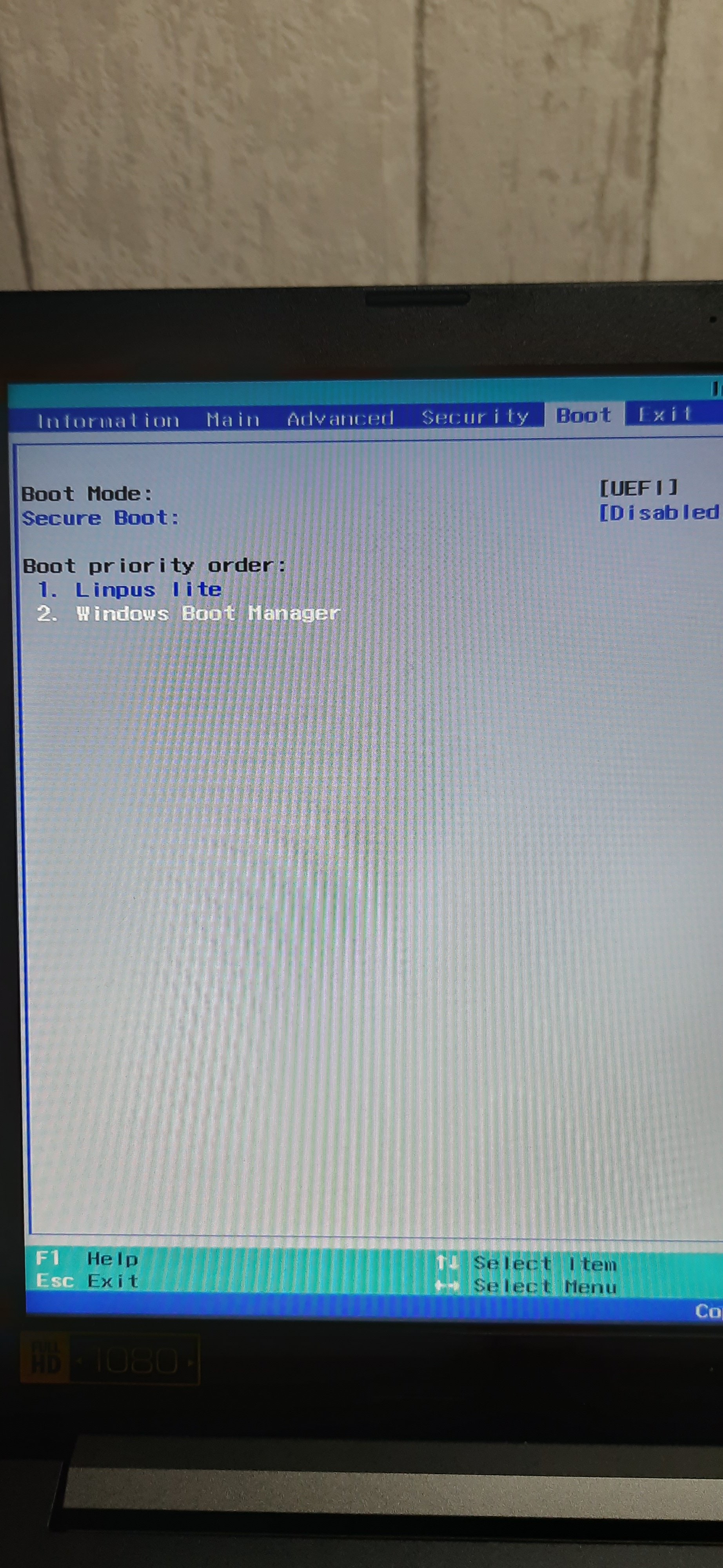

Schnellstart ist deaktiviert...sowie Secure Boot,auch deaktiviert
