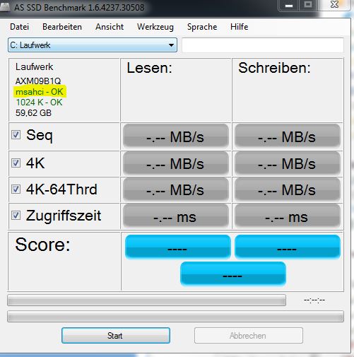

ich habe nun eine SSD eingebaut, Firware-Update durchgeführt und Windows 7 mit allen Programmen vom den 5 DVDs installiert. Während der ganzen Prozedur konnte ich an keiner Stelle etwas im BIOS ändern bzw. einstellen. Wenn ich jetzt ins BIOS gehe, finde ich dort nichts mit IDE oder AHCI. Wie finde ich heraus, ob bei mir AHCI aktiv ist?
Kann mir denn niemand helfen?
Hier ist der erste Test. AHCI ist leider gar nicht drauf. Wie kann ich nun das nachträglich aktivieren, ohne Datenverlust wenns geht?
iastor ist jetzt auch nicht der falsche Treiber...ist, wenn ich mich recht erinnere, der Intel Treiber.
Du kannst aber ohne Probleme wechseln: Such mal im Netz nach "von iastor auf msahci wechseln" oder so.
Alternativ kannst du den iastor auch einfach drinnen lassen...
