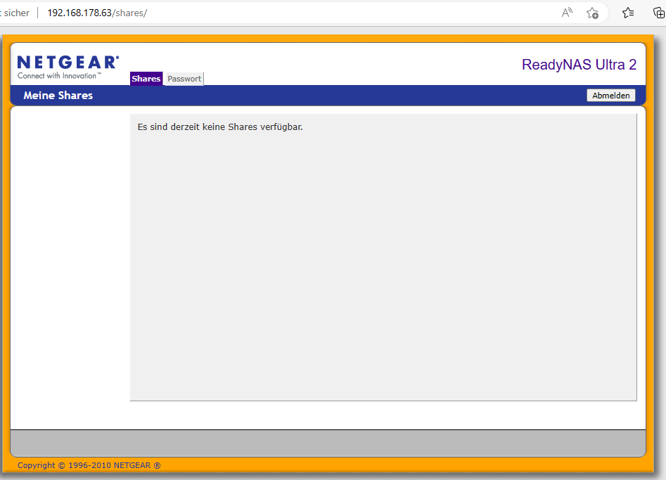

Wenn du die Ip im Browser eingibst, kommst du auf die Weboberfläche?
Ja, auf die Oberfläche komme ich. Kann mich auch einloggen:
Dann ist ja alles gut und du kannst mit dem Einrichten beginnen
Die Festplatte hast du ins NAS auf Position 1 eingebaut?
Leuchtet die LED für die Platte 1 grün?
