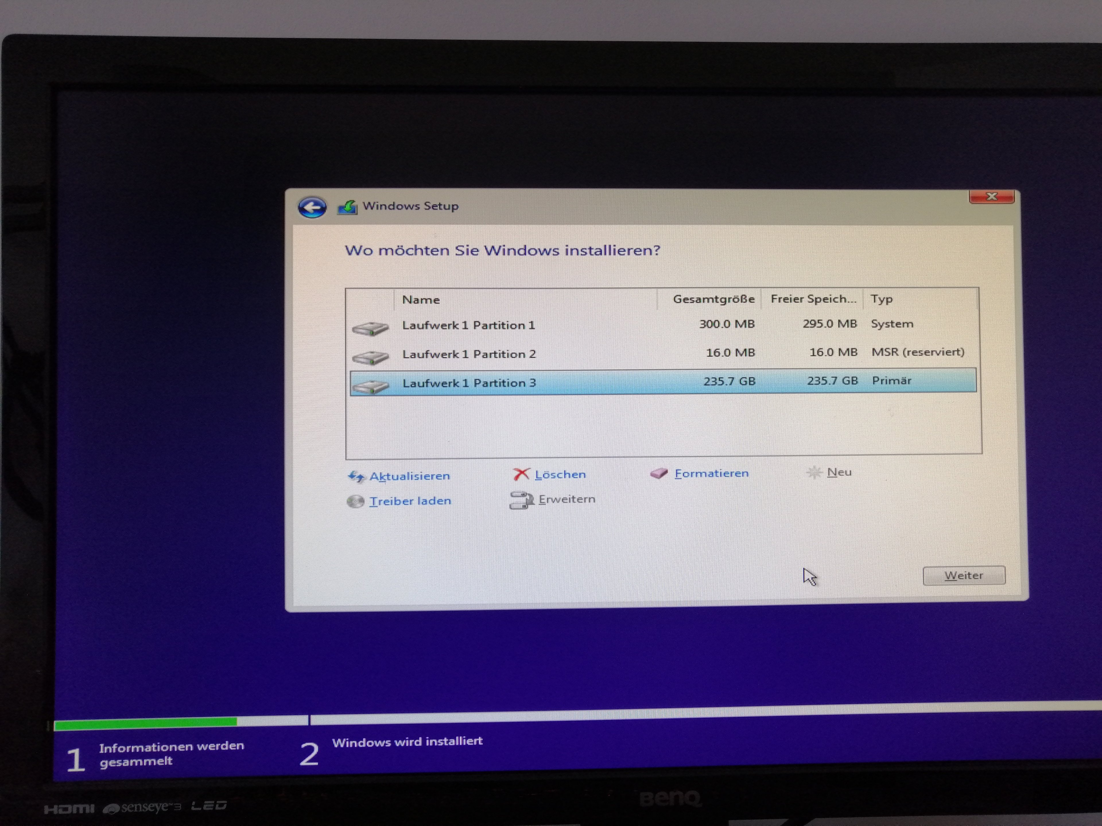

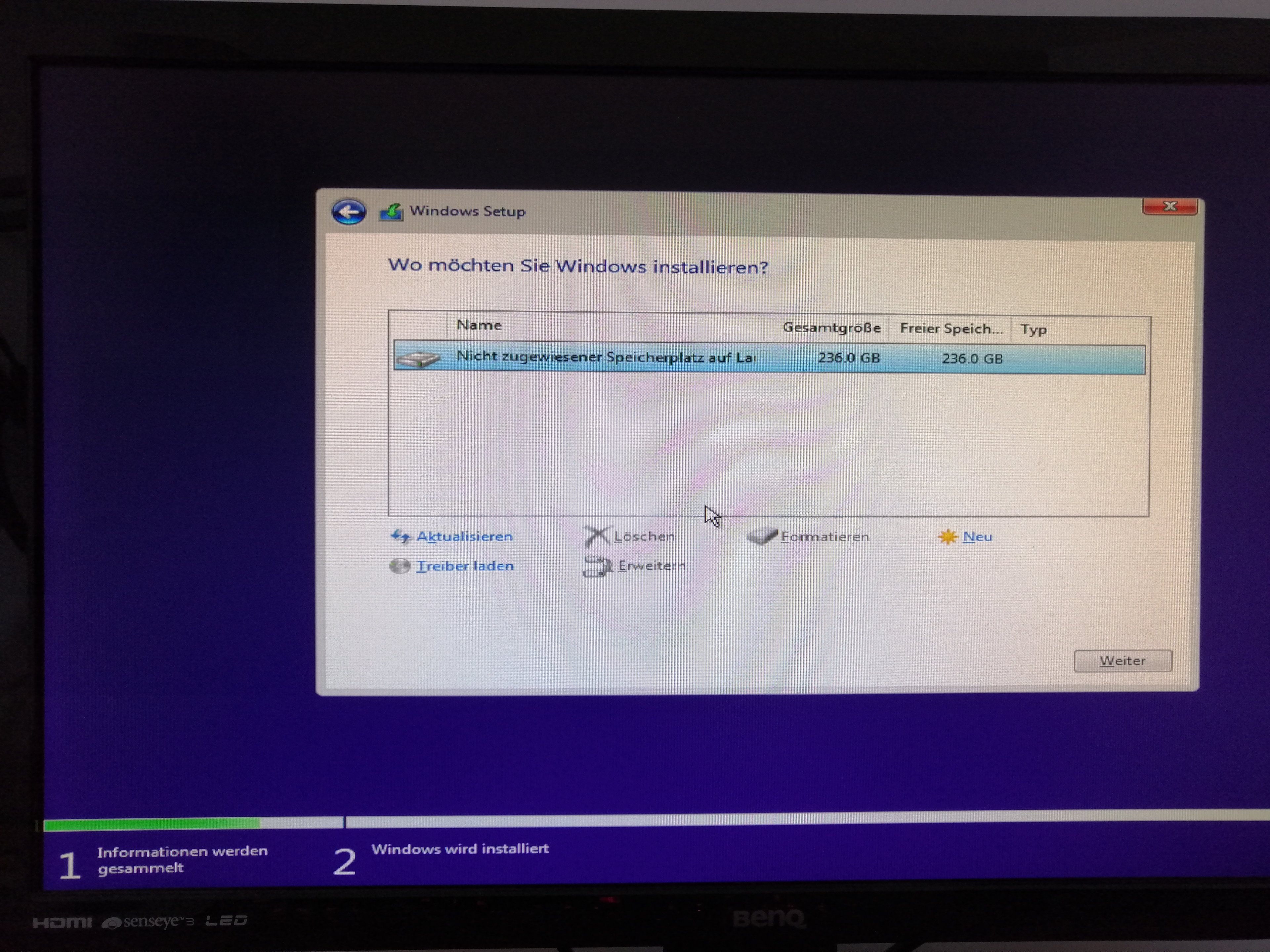

Du musst in dem nicht zugewiesenen Platz installieren und nicht das auf dem zweiten Bild mit den 3 Parts. Die 3 Parts müssten zuerst gelöscht werden weil die zum legacy Install und nicht UEFI gehören.
Reaktionen: Terrier
Ich habe es gerade nochmal probiert und Windows auf dem nicht zugewiesenen Platz installiert. Beim neustart öffnet sich das BIOS mit der Warnmeldung "No bootable device is detected. System will enter the BIOS Setup Utility."

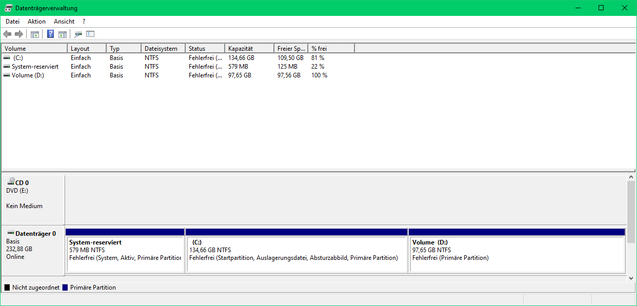

EDIT2: Auch mit dem PCT lässt sich Windows nicht installieren. Die 3 Parts werden im übrigen auch erstellt wenn ich sie nicht erstelle sondern mit dem nicht zugewiesenen Speicherplatz weiter mache.
Klar werden die kleinen Partitionen immer wieder erstellt und man löscht die auch immer wieder bei jedem Installation-Versuch.
Nur sind 300 MB nun mal eh keine 100MB Uefi Bootpartition, sondern eine MBR Legacy Bootpartition und dann sind 300 MB ja wohl von Windows 8.0
Denn Windows 10 hat im MBR Modus schon am Anfang vor 6 Jahren eine 500MB Partition angelegt und jetzt sind es bei Windows 10 im MBR Modus wohl schon 579 MB oder mehr!
Wieso da bei dir Immer wieder falsche Partitionen von Windows 10 erstellt werden weiß ich auch nicht.

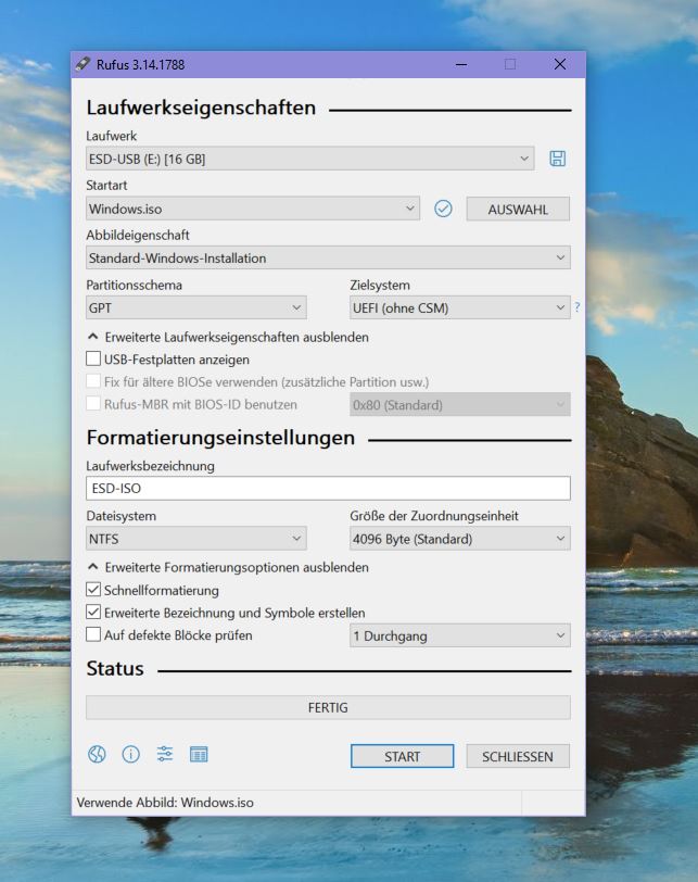

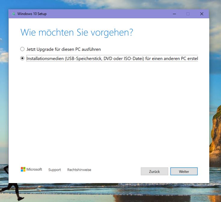

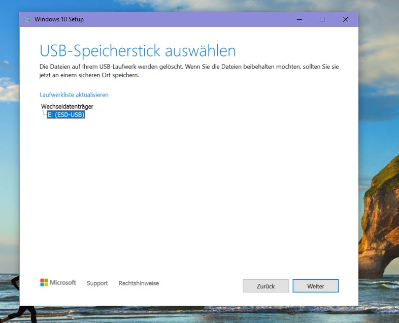

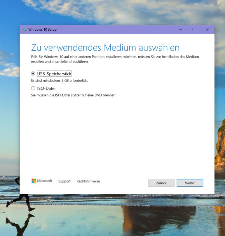

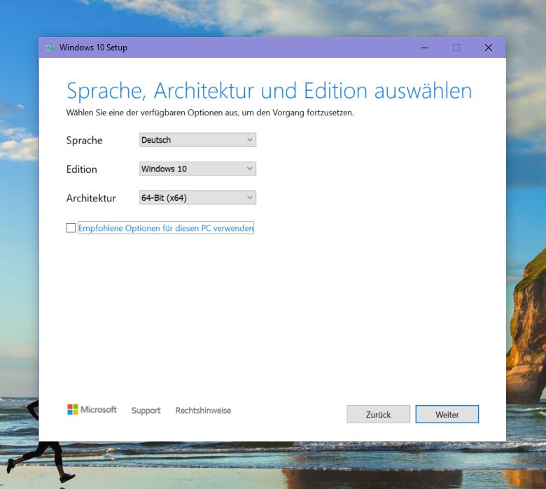

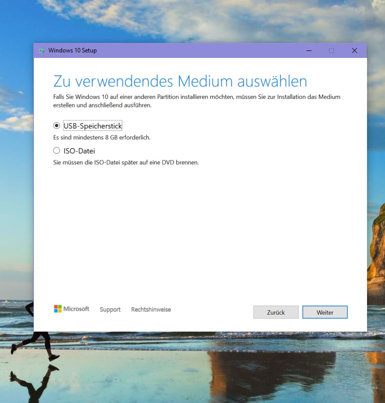

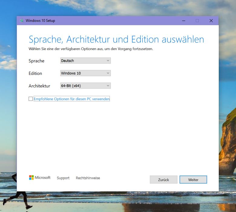

Okay dann nochmal von vorne - in den Bildern sieht man wie ich den Stick mit Rufus und dem MCT erstelle. Die ISO für Rufus hole ich mir auf die gleiche weise über das MCT.
Wieso er eine Bootpartition nach Win 8 anlegt finde ich auch sehr komisch, ich habe in meinem Leben kein Windows 8 benutzt.
Der Stick mit MCT wird gerade noch einml erstellt, ich füge dann später Bilder alle schritte meiner Installation ein.

Was hast du für einen Stick, wie groß und ist der nagelneu?
Rufus nutze ich nie, aber sieht ja so aus wie auf den Anleitungen.
Ob die ISO beim Media Tool jetzt auch zu groß ist um bei Rufus Fat 32 zu wählen weiß ich nicht mal.
Bei einer ISO von CB, muss man auf jeden Fall NTFs bei Rufus einstellen.
Bei Media Tool kommt doch dann am Ende das Bild mit: "Der USB Stick ist bereit."
Dann ist der Stick doch auch OK.

Geht ja auch weiter, mit den merkwürdigen 300MB Partition und dann der Fehlermeldung, wie es am Anfang des Threads beschrieben wurde.

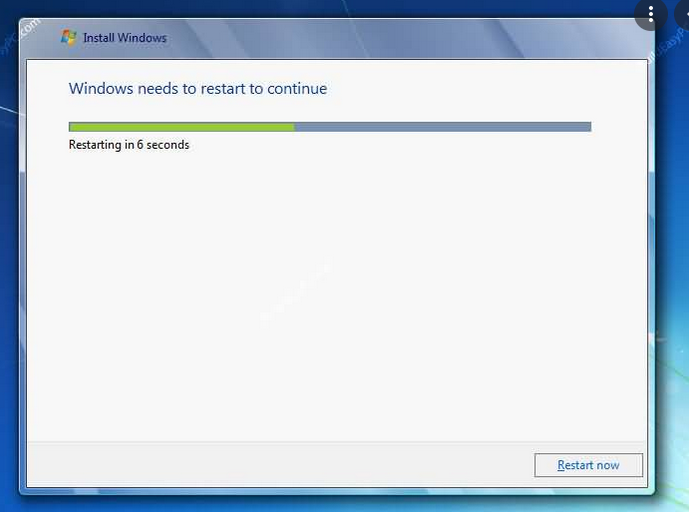

Also PC gestartet, vom USB-Stick gebootet und Windows installiert. Das Problem ist aber dass der PC nach dem ersten reboot der bei der Installation an steht den Fehler “Reboot and select proper boot device - …” anzeigt.
Nach dem 1. Neustart bei Bild 8
https://www.computerbild.de/fotos/cb-Tipps-Software-Windows-10-installieren-Schritte-10965010.html#8
ist die Installation ja schon fertig, es kommt eigentlich nur noch die Persönliche Einrichtung.
Aber wenn keine Bootfähige Partition gefunden wird, kann Windows auch nicht Neustarten ohne Fehlermeldung: “Reboot and select proper boot device"

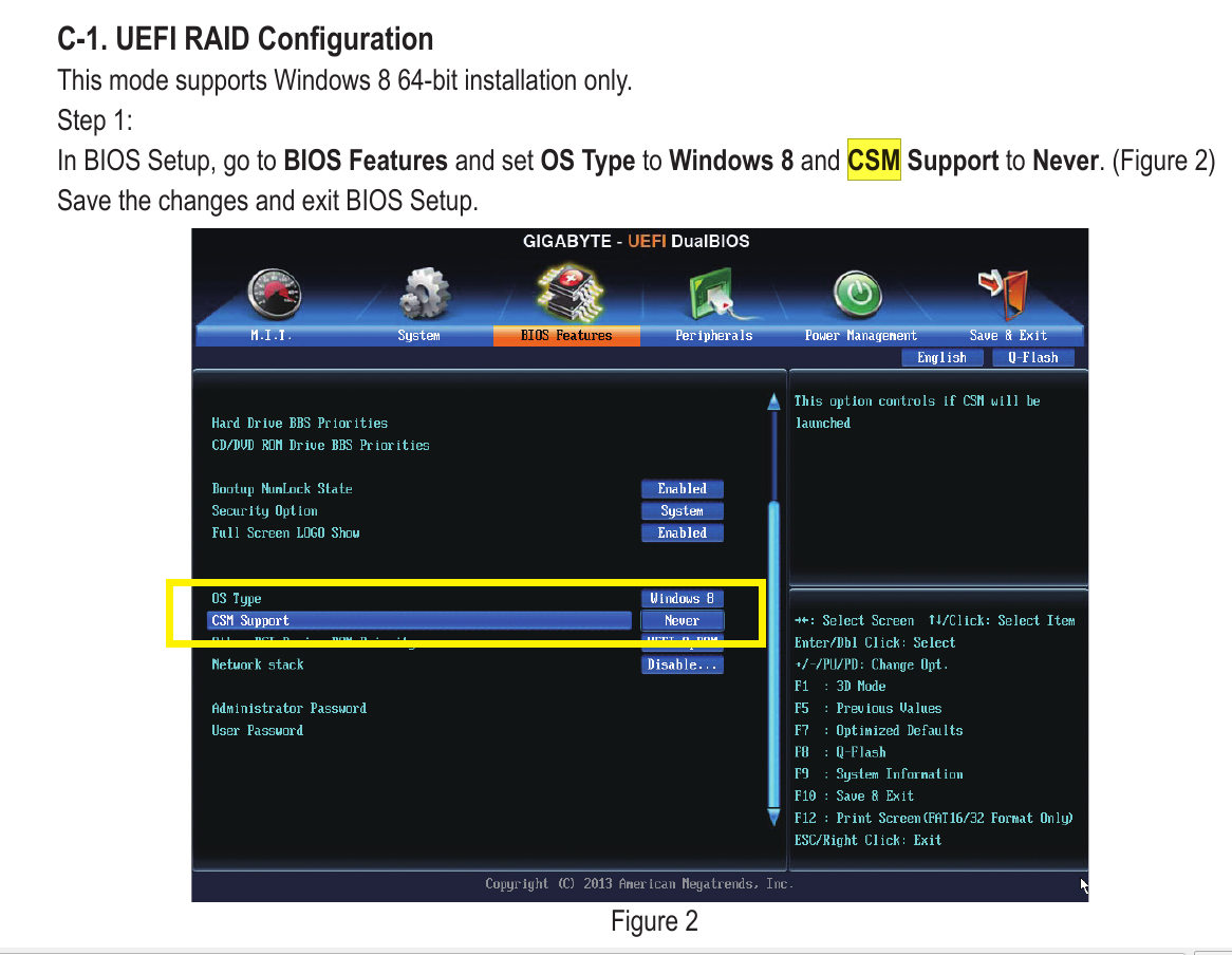

Ich habe beide Optionen nicht und auch keine erweiterten Einstellungen für mein BIOS gefunden. Alles was man bei mir einstellen kann siehst du in #11
Ponderosa schrieb:
Du hast other OS eingestellt.
Genau! Ist mir gar nicht aufgefallen.
Da muss bestimmt Windows 8 eingestellt werden, Windows 10 kennt das Board BIOS ja nicht, sonst würde da Windows 10 oder auch Windows 8 und Windows 10 stehen.
