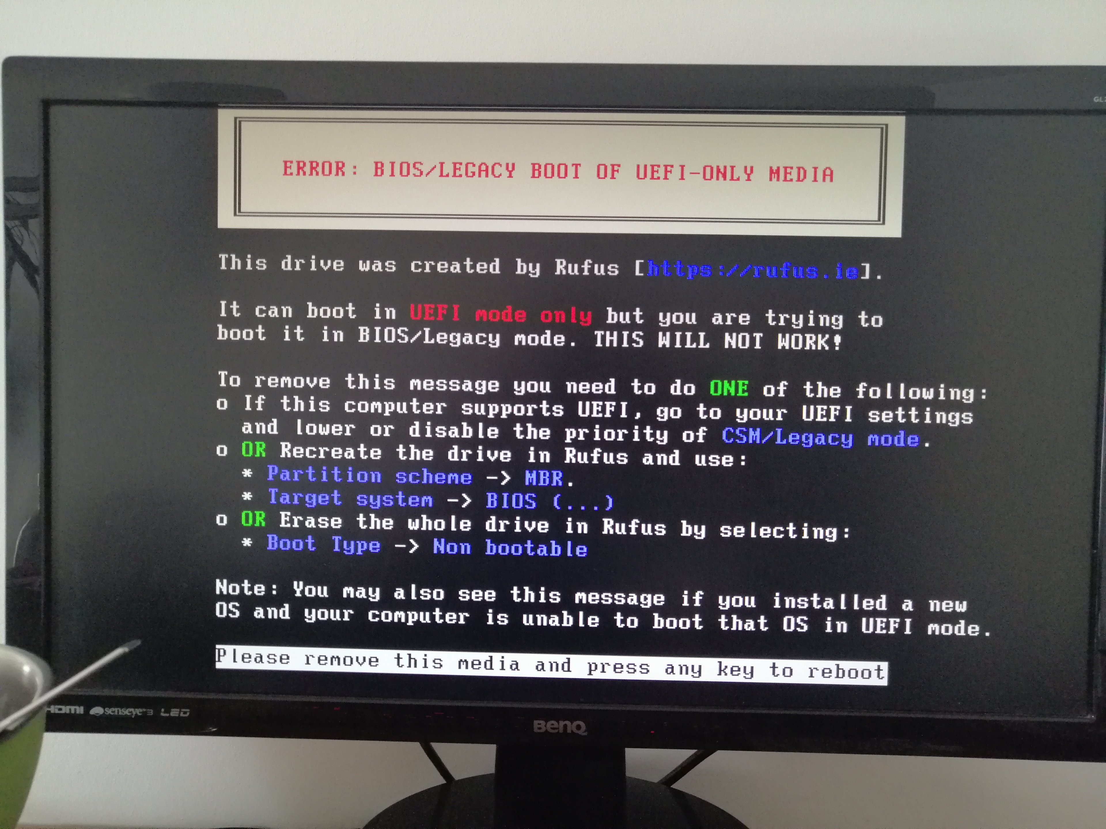

Gerade eben hatte ich allerdings eine neue Fehlermeldung:

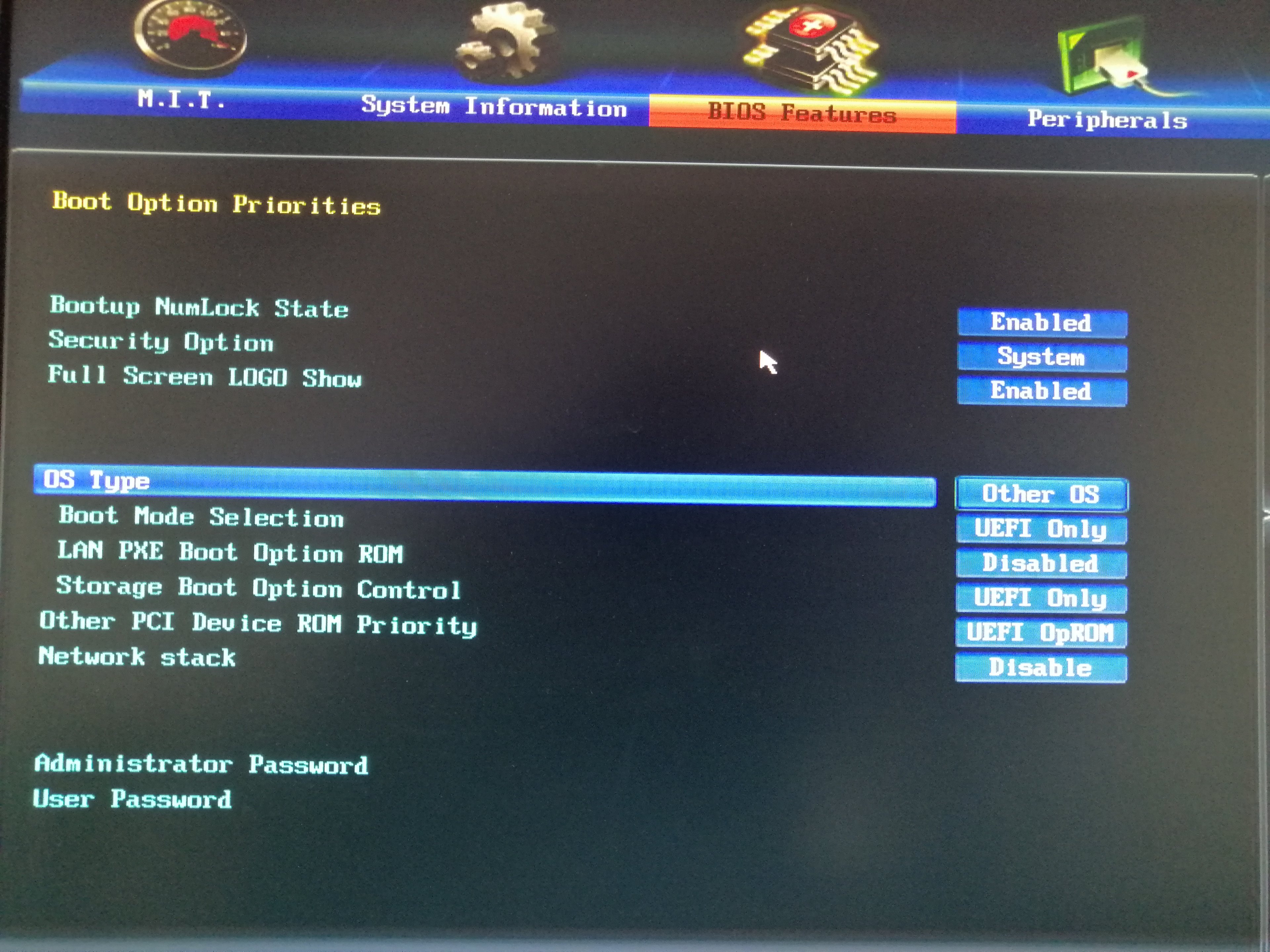

Mein BIOS sieht so aus, alles was man zwischen Legacy & UEFI einstellen kann habe ich auf UEFI umgestellt (war es vor der Meldung schon!)

Mir ist gerade noch aufgefallen, dass die SSD nur unter Legacy erkannt wird, sie ja aber als UEFI booten muss. Wenn ich auf UEFI only stelle sieht man wie im Bild meines BIOS oben dass keine SSD angezeigt wird unter "Boot Option Priorities".
Kann damit vielleicht jemand mehr anfangen?

Der USB Stick mit Rufus ist doch schon mal nur für Legacy erstellt worden.
https://www.thomas-krenn.com/de/wiki/Windows_UEFI_Boot-Stick_unter_Windows_erstellen
UEFI-USB-Stick erstellen​
Um mit Rufus einen UEFI-bootfähigen Windows-Installationsstick erstellen zu können, müssen Sie folgende Einstellungen vornehmen:
Ein USB-Stick, erstellt mit dem Media Tool, funktioniert immer für Legacy MBR und Uefi GPT, wenn die BIOS Einstellungen alle richtig sind und man den Stick richtig erstellt.
Es gibt na klar auch User, die nur die Media Tool Dateien auf USB Stick kopieren.
Wenn im BIOS also nur alles für Uefi eingestellt ist und man den USB-Stick dann über das Bios Boot Menü startet,
(Das ist bei Gigabyte doch F12 tippen, hämmern bei Starten) funktioniert das auch immer.
Im Bios bei Boot bleibt an 1. Stelle der Windows Bootmanager( Name der SSD) da muss die SSD vor der Uefi Installation auch nicht unbedingt angezeigt werden.
Da stellt man nichts mehr um, die SSD Windows Bootmanager bleibt an 1. Stelle.
Ein Installationsstudium bootet man einfach über das F12 Boot Menü, wenn man das mal braucht.
Auch ein USB Stick der mit Rufus im Uefi Modus erstellt wurde
