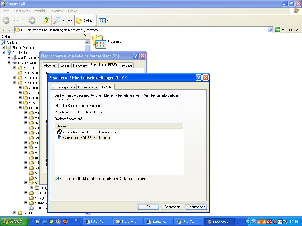

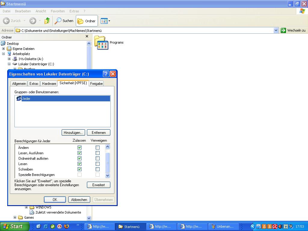

Also ich hatte vorher keine großartigen benutzerkontgen angelegt. Bei mir sieht es wie folgt aus. Alle berechtigungenb sind gelegt bis auf die spezielle sind alle abgehackt. Ich bin auch der Besitzer auf der Partion. Der Laufwerkbuchstabe stimmt er war vorher C: und ist es auch wieder.
Ich habe die anderen Partionen aufgelöst und aus der zweiten partion die F: war E: gemacht, weil die Programme nicht funktioniert haben und ich dachte das ich nicht mehr an die registry dateien herankomme spich diese wieder funktionieren. Dann hab ich mir gedacht die zweite start partion aufzulösen und xp neu zu installieren weil ich die partion nicht großartig benutzt habe.
Bei mir ändert sich nix es steht einfach nur die rechte für Jeder da.
