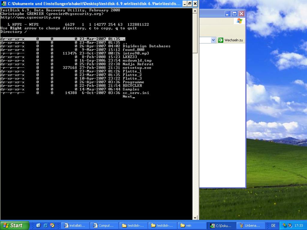

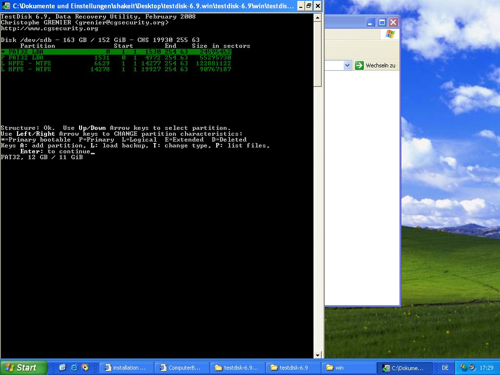

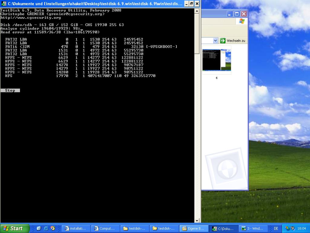

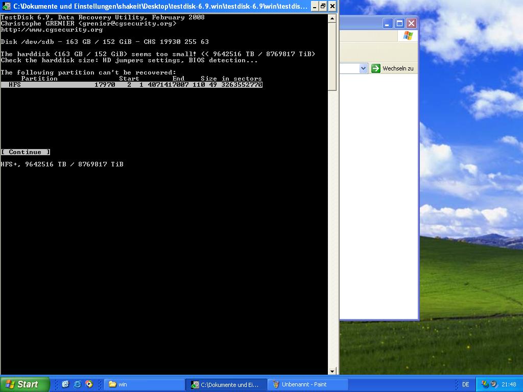

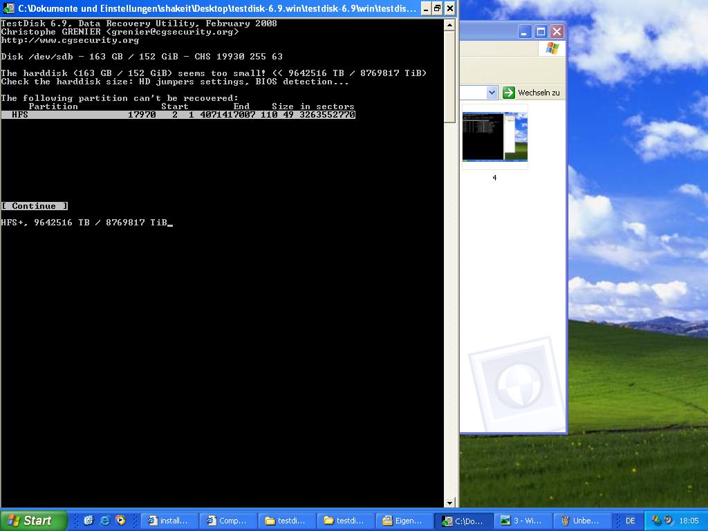

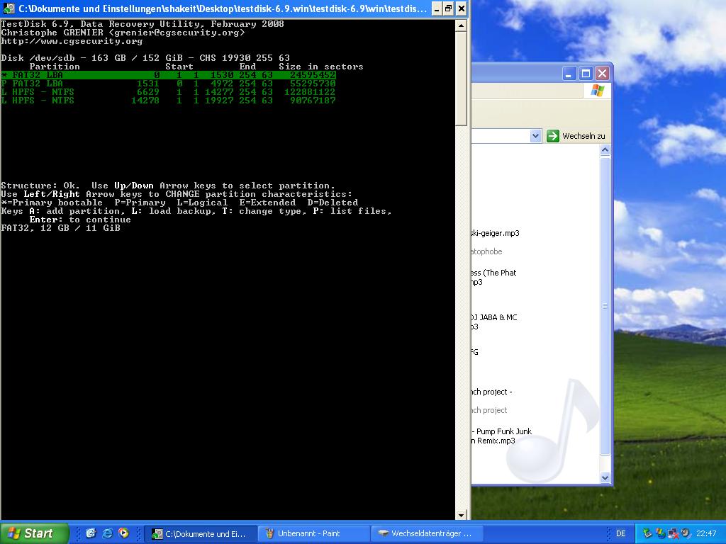

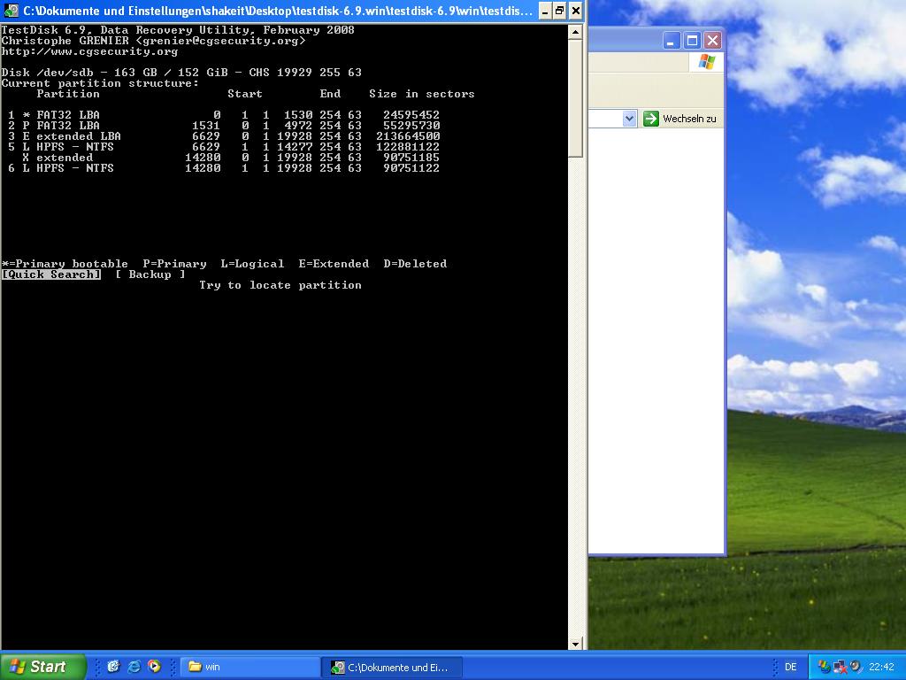

Also ich hab jetzt testdisk 6.9 gestartet und eine analyse durchgeführt. Unten siehst du das Ergebniss.
Ich kann die dateien der Windows Partionen nicht einsehen. :(
Auch bei deeper search konnte ich die nicht einsehen, wie gehts jetzt weiter???

Deine Partitionstabelle ist absolut leer.
Teile mir mal mit, auf welcher Partition du bei diesem Screen deine Daten siehst;
https://www.computerbase.de/forum/attachments/2-jpg.89973/
Diese können dann wiederhergestellt werden.
Habe zwar Bilder während der Suche geseehen, aber nicht wenn die tiefere Suche abgeschlossen ist.
Davon bräuchte ich einen Screen wegen der letzten Partition, bei der auch im Speicherbereich Lesefehler angezeigt werden und auch auf ein beschädigtes Dateisystem hinweisen kann.
Im Bzug würden dann Infos fpolgen, mit dem Versuch dennoch die Daten listen zu lassen und kopieren oder ob du Datenrettungssoftware benötigst.
Viele Grüße
Fiona

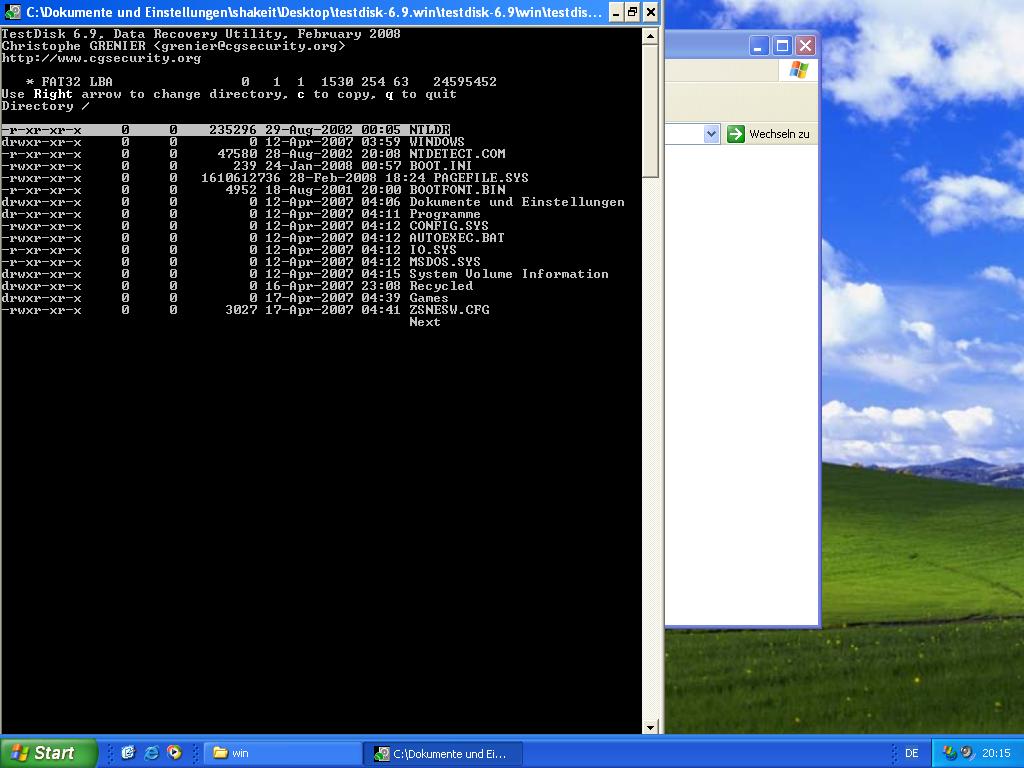

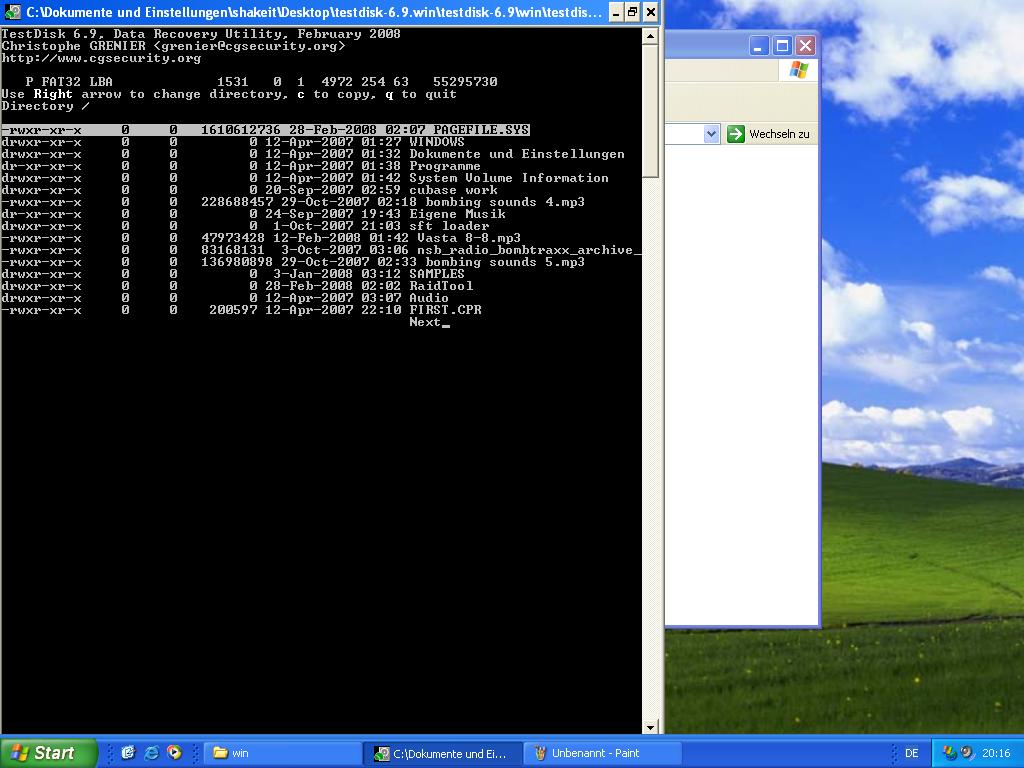

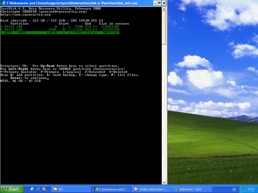

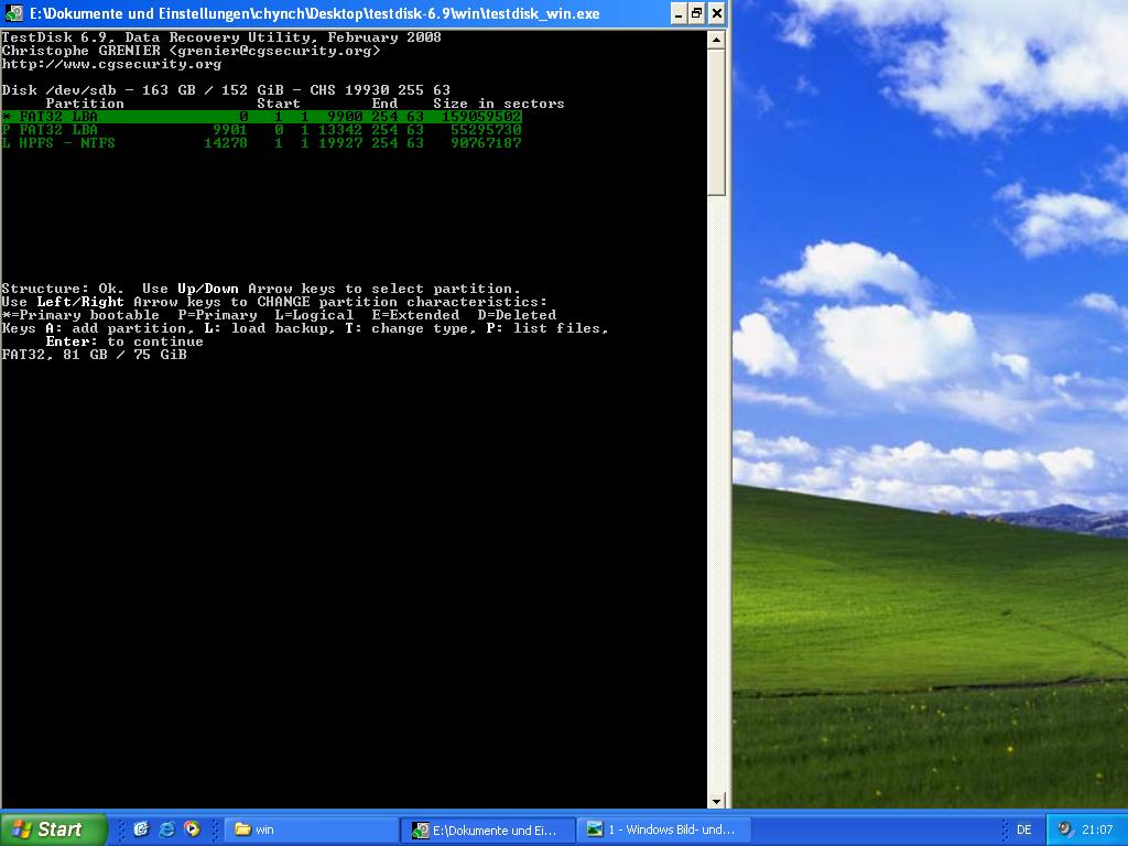

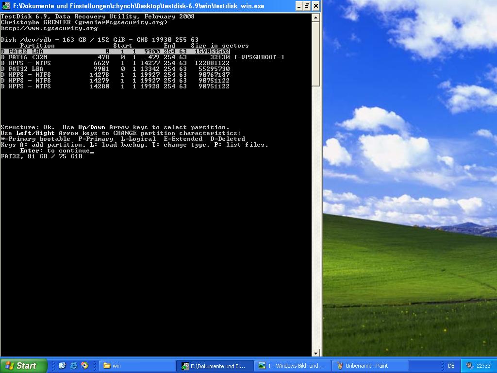

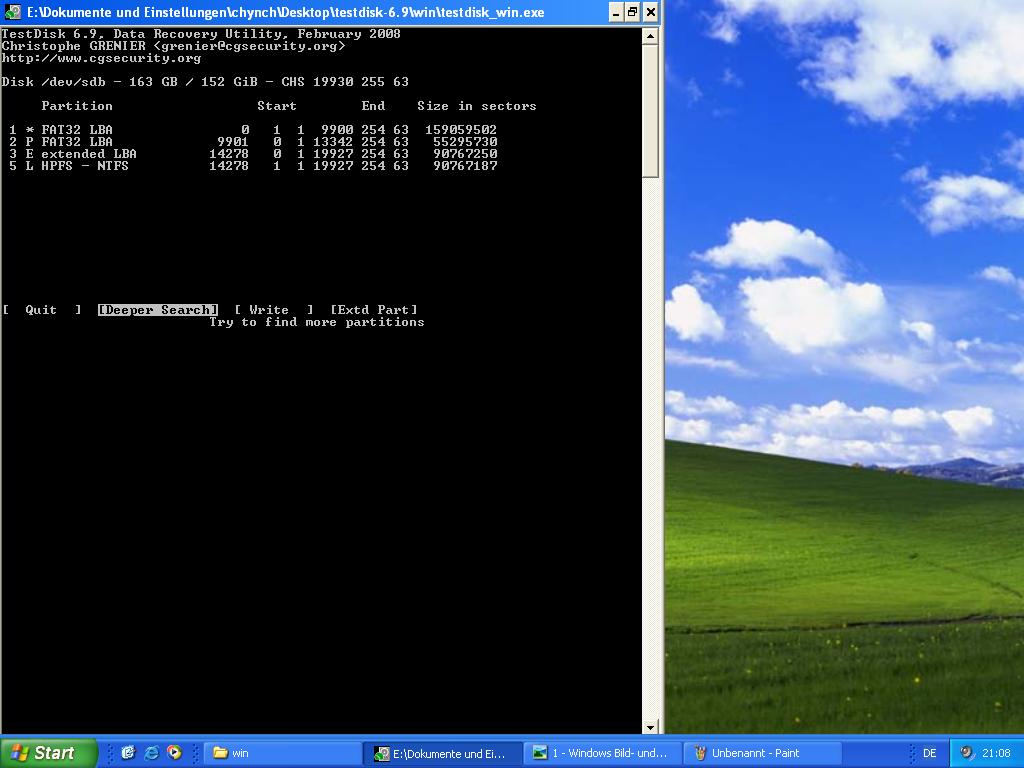

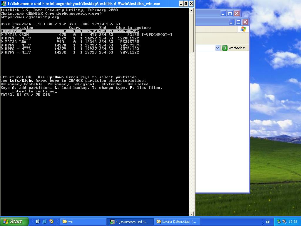

Auf den Bildern 1-4 hast du einsicht auf die inhalte in den Partionen. Ich hatte vier Partionen und zweimal Windows auf dem System installiert.

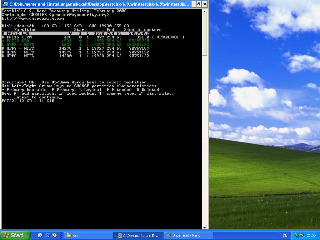

Habe nach depper search direkt einen screen gesetzt. Meine Dateien kann ich alle einsehen bis auf eine Partion, dort erscheint " seems to be damaged ".
Was nu?? Kann ich mit testdisk noch die partion wiederherstellen oder brauch ich ein anderes tool?
gruss shake :)
Bis auf eine?
Teile mal mit, ob du bei deinen letzten drei Partitionen irgendwo deine Daten siehst.
Sonst wird die nicht mit wiederhergestellt.
Sind die drei weißen Partitionen mit dem D davor.
Die kann ansonsten auch gesetzt werden, indem die auf L gesetzt wird.
Sicherlich ist deine Partitionstabelle gegenwärtig leer.
Alle Partitionen bei denen die Daten angezeigt werden kannst du erstmal wiederherstellen.
Setze die erste Partition mit dem Links oder Rechtspfeil auf der Tastatur auf * Stern für primär aktiv und bootfähig.
Siehst du ganz links bei der Partition.
Lasse die zweite in Ruhe.
Setze die dritte Partition von Stern auf P für nur primär, da nur eine Partition bootfähig sein darf.
Bei deinen letzten drei Partitionen weiß ich nicht, ob eine davon deine Daten anzeigt.
Teile es im Fall mal mit, dann wird die auch gesetzt.
Da du aber einen Lesefehler im Sektor hast, kann auch das Dateisystem beschädigt sein.
Teile es aber erstmal mal mit, ansonsten lasse es erstmal so.
Ich gehe jetzt von diesem Screen aus.
https://www.computerbase.de/forum/attachments/screen4-jpg.77921/
Bestätige dann mit Enter.
Gehe auf [Write].
Bestätige dort mit Enter, y und Ok.
Bei dir ist der Bootsektor defekt.
Daher erscheint dort ein Menü Boot.
Bestätige dort nur mit Backup BS.
Beende Testdisk und starte den Computer neu.
Wenn chkdsk bei Systemstart kommen will, beende chkdsk erstmal.
Geht innerhalb von 10 Sekunden durch beliebigen Tastendruck.
Überprüfe das Ergebnis und teile es mit.
Viele Grüße
Fiona

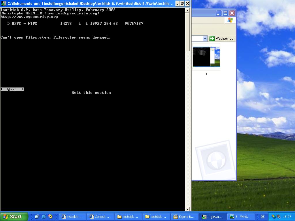

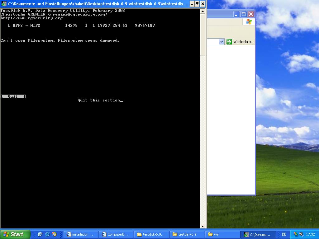

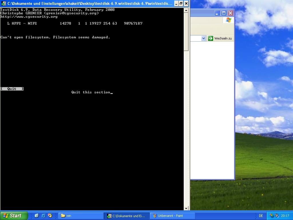

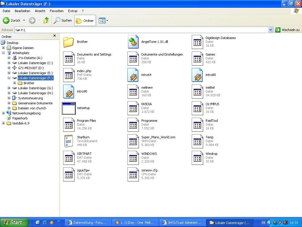

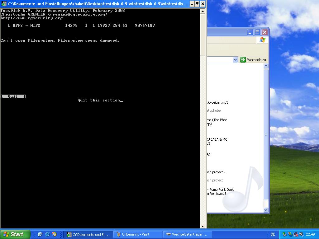

Ich hab jetzt das versucht wie beschrieben es fehlt immer noch der boot. Also ich habe die erste Platte auf *stern gesetzt die zweite auf auf L die dritte auf P viere auf L. Dann hab ich auf write bestätigt dann kam es fehlt der bootsektor und anschließend sollte ich enter drücken.
Ich kann jetzt alle Date einsehen (freu) aber nicht von der Platte booten.
Aber Testdisk zeigt in dem dritten screen das Filesytem wäre damged, ich kann aber alle daten dort öffnen und sehen.
Viele Grüße und Danke Shake :)
Sichere dann mal deine Daten.
Führe hinterher oder nach der Datensicherung mal chkdsk Laufwerksbuchstabe; /r über Start / Ausführen / cmd mit dem Versuch aus, das Dateisystem zu reparieren.
Boot kommt dann später.
Teile es mal mit.
Viele Grüße
Fiona
So ich hab jetzt alles gesichert und habe dann check disk durchgeführt, check disk ist ohne Probleme durchgelaufen. Aber ich kann immer noch nicht von der Platte starten.
Du hast ja einen Lesefehler erkannt bei mir der Lesefehler befindet sich auf einer Partion von der ich nicht boote. Also die Partion dient als Datenspeicher.
Gruß Shake

Also ich habe das so durch geführt. Zuerst ausführen > chkdsk F: /r
Ich bin sogar auf das Laufwerk entsprechende gewechselt.
Gruß shake
Es gibt eine Diskrepanz zwischen der Partition bei der du deine Daten sehen kannst und das was Testdisk im Moment anzeigt.
Ist aber nicht aussagefähig, da die tiefere Suche fehlt.
Deine Partition in der Testisk den Fehler anzeigt, geht bis Cylinder 19927.
In der Partitionstabelle ist es aber eine Partition die 8 MB größer ist und bis Cylinder 19928 geht.
Siehst du am ersten und zweiten Screen.

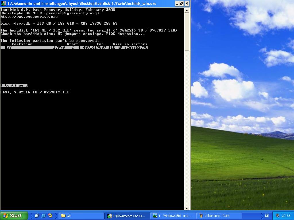

Also die Idee auf eine neue Partion meine Daten aufzuspielen bin ich auch gekommen aber ich bin aber mir nicht sicher ob der Lesefehler nach einer neu Partionierung weg ist. Ich hatte nämlich schonmal Probleme mitder Partion gehabt und deshalb nicht mehr Windows auf deiese installiert. Habe sie als reinen Datenspeicher benutzt. Also ich würde das dann versuchen die Partion neu zu erstellen. Ich möchte aber nicht den ganzen platz den ich auf der Partion habe möchte ich teilweise auf eine andere Partion neu verteilen.
habe analyse screens von terstdisk beigefügt. Auf dem letzten screen siehst du die Partion C: von der ich normalerwiese boote.
viele grüsse
Shake

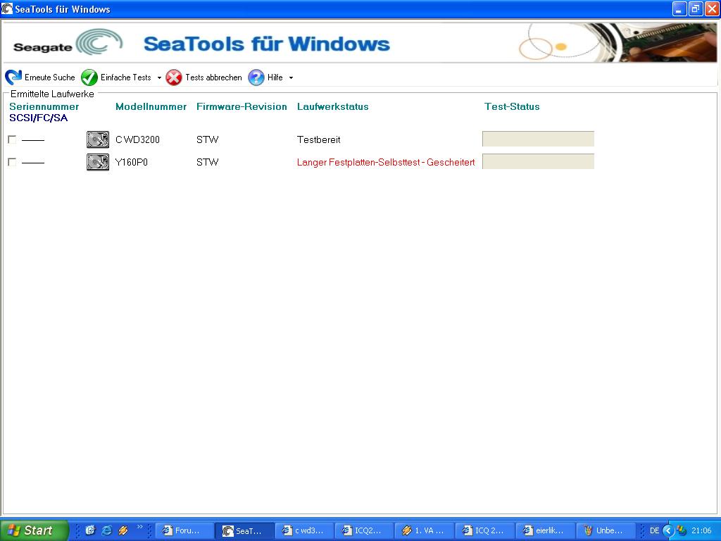

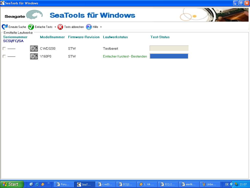

Ja also ich erhalte eine Fehler meldung beim Festplattenselbst test. Der Langfristige und einfacher kurz test sind ohne probleme durchgelaufen.
Soll ich einfach mal die Partion löschen, neu partionieren, formatieren, und dann die daten neu aufspielen. Oder kann man die Festplatte wiederherstellen. So das die Partion wieder funktioniert und bootfähig ist.
Warum hat eigentlich Partion Magic bei der neu verteilung des Speichers den Fehler, ist das nur auf den Lesefehler zurückzuführen. Denn normalerweise habe ich ja alle Daten aus der Partion gelöscht und diese Formatiert befor ich die Partion aufgelöst und neu verteilt habe.
Ich habe von Maxtor ein altes diagnose toool entdeckt und wollte damit die Festplatte testen. Die diagnose software startet aber über dos. Ich versuch mal mein Gllück und teile dir das Ergebniss mit.
Viele Grüße shake :)

Teile es mal mit.
Ist genauer und mache wenn möglich auch einen Sektortest.
Viele Grüße
Fiona
So habe es endlich geschafft das Diagnose Programm voll zum Laufen zu kriegen. Zuerts habe ich eins von Maxtor gefunden und zwar das "PowerMax", aber damit wurde meine Platte nicht erkannt. Jetzt habe ich Seatools for Dos benutzt für die Diagnose, Seatools für Windows ist nicht zu empfehlen da Seatools für Windows nur Beschräönkt funktioniert. Zumindest bei mir (Maxtor). Du kannst das Ergebniss auf den screens sehen. Es wurden 97 Fehler entdeckt und mir wurde steht tool das ich diese reparieren könnte. Aber ich habe es erstmal abgebrochen.
Ein genauerer Test war nicht möglich.
Sol ich die Sektoren mit dem tool versuchen zu reparieren?
Ich versuch das jetzt. Hoffentlich klappts. :)
