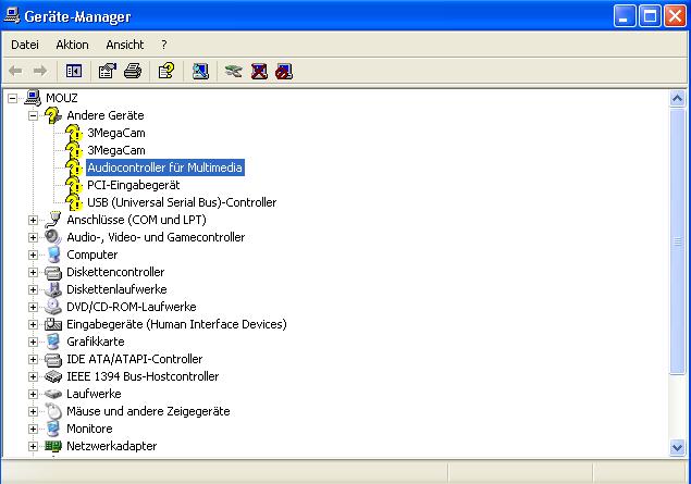

P.S.: ich glaube, dass mein rechner die karte erkennt
im geräte-manager ist ein "audiocontroller für multimedia"-eintrag vorhanden (s. anhang)
ich nehme stark an, dass es die creative ist
mir fällt gerade ein, dass ich beim nForce-treiber den treiber für den onboard-sound mitinstalliert hab
kann es sein, dass die audigy damit ein problem hat und ich ihn erstmal deinstallieren sollte?
