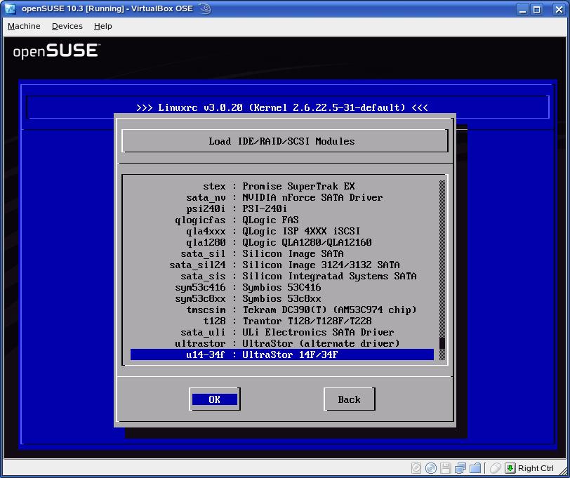

Der nForce sollte mit dmraid gehen:
http://people.redhat.com/~heinzm/sw/dmraid/readme
Unter openSUSE mit linuxrc sollte es der "sata_nv" Treiber sein:
siehe Anhang.
Benutze auch die Suchfunktion hier, die Vorgehensweise für Treiber mit linuxrc habe ich schon mehrmals erläutert.
Im übrigen kannst du dir sparen, auf irgendwelchen Herstellerseiten nach Treibern zu suchen.
Die sind entweder im Kernel mit drin, werden mit der Distribution ausgeliefert, oder finden sich in der schon von mir o.g. Treiberübersicht.
gruss, limoni
