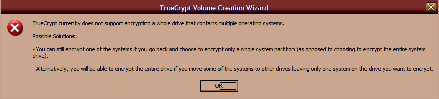

So, das Backup ist fertig und eine Vermutung hat sich jetzt nach einem kleinem Fragespiel beim Ausprobieren bereits bestätigt:
Die komplette Verschlüsselung eines Laufwerks mit mehreren Betriebssystemen funktioniert nicht (Screenshot 1).

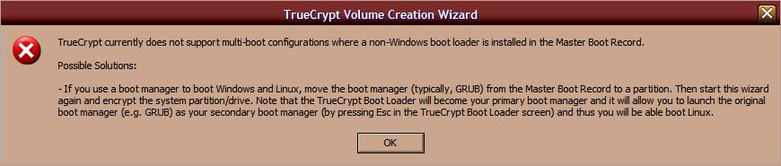

Soweit ich weiß, kann man Grub auch auf die Partition installieren. Dann ist der MBR frei für den Windows Bootmanager. Dann benutzt den Vista Bootmanager als Chainloader, also genau anders herum als üblich. Müsste aber gehen.
Edit: Die Lösung steht ja in der Fehlermeldung.
Ok, Linux booten bei Windows-Verschlüsselung geht so auf jeden Fall:
Meine Festpaltten:
sda1= WinXP
sda2= Linux (Debian)
mbr= Grub
Ich habe nur Windows verschlüsselt!!! Da bei mir Linux bereits mit cryptsetup, luks verschlüsselt wurde...
(hab übrigens grub mit "grub-install --recheck --no-floppy --root-directory=/ /dev/sda" erstellt.
Villeicht ists auch unwichtig)
1. dd if=/dev/sda2 of=/home/user/Desktop/boot.lin bs=512 count=1
MBR wird gesichert in die Datei "boot.lin" am Linux Desktop.
Mann kann natürlich die "boot.lin" gleich direkt auf sda1 (Windows) kopieren
2. Windows starten.
3. Die Datei "boot.lin" ins C:\ Verzeichnis kopieren.
4. In der "boot.ini" am Ende folgende Zeile einfügen (timeout ev. auf 30s setzen):
c:\boot.lin="Linux"
5. TrueCrypt installieren, starten und anschließen die Windoof-System-Partition
verschlüsseln. Achtung - MBR wird neu geschrieben (für Win).
Haltet eine leere CD bereit.
Wärend der Eingabe des Verschlüsselungs-Setup wird eine rescue.iso erstellt welche Ihr brennen müßt. Nach dem brennen die CD nochmal einlegen und Ihr könnt vortfahren in der Abfrage ...
6. Neustart und Finger kreuzen ...
Bei mir läufts Problemlos ...
Grundsätzlich sollten sich keine Newbies daran wagen ...
Edit:
Die "Escape" Variante funzt ebenfalls"
Viel Erfolg.

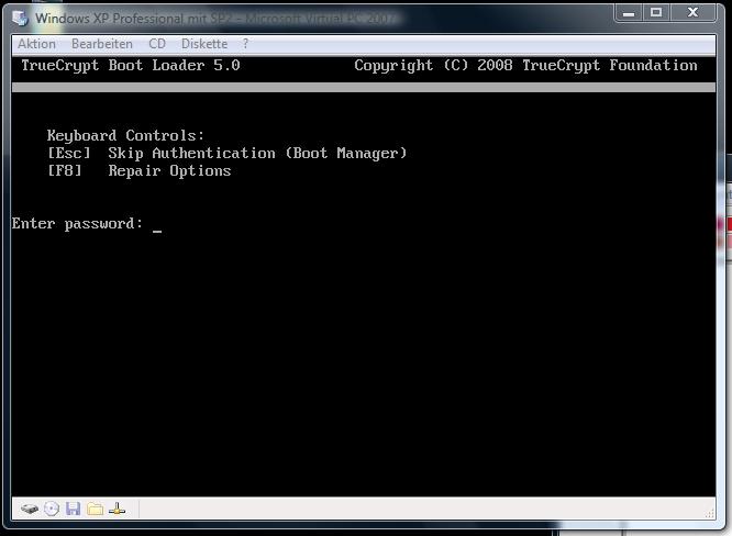

Hier hast du ein Bild von der PreBoot Abfrage.

Hat das geklappt mit dem Bild???

Ich denke nicht, da der MBR ja mit verschlüsselt ist. Setz dir eine virtuelle Maschine auf und probiere es einfach mal.

Der TC-Loader wird immer als erstes geladen.
