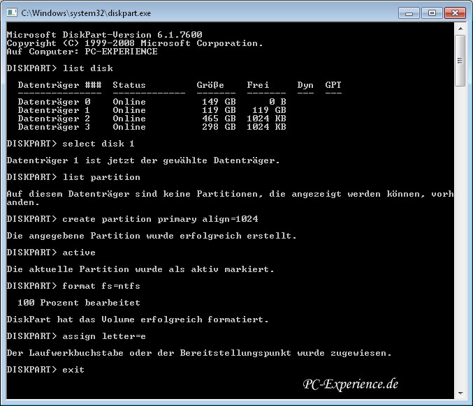

ich weis zwar nicht, ob es Dir helfen wird,
wenn ich Win 10 auf einer neuen SSD instllieren möchte,
bereite ich sie wie auf diesen Seiten beschrieben mit diskpart vor.
https://www.pc-experience.de/wbb2/thread.php?threadid=30040
