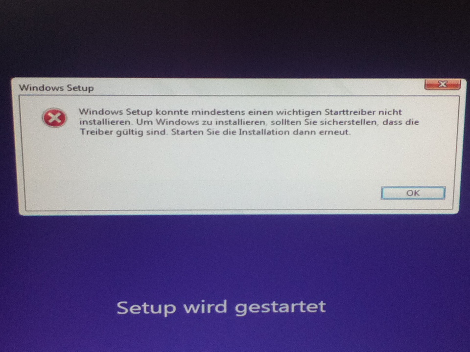

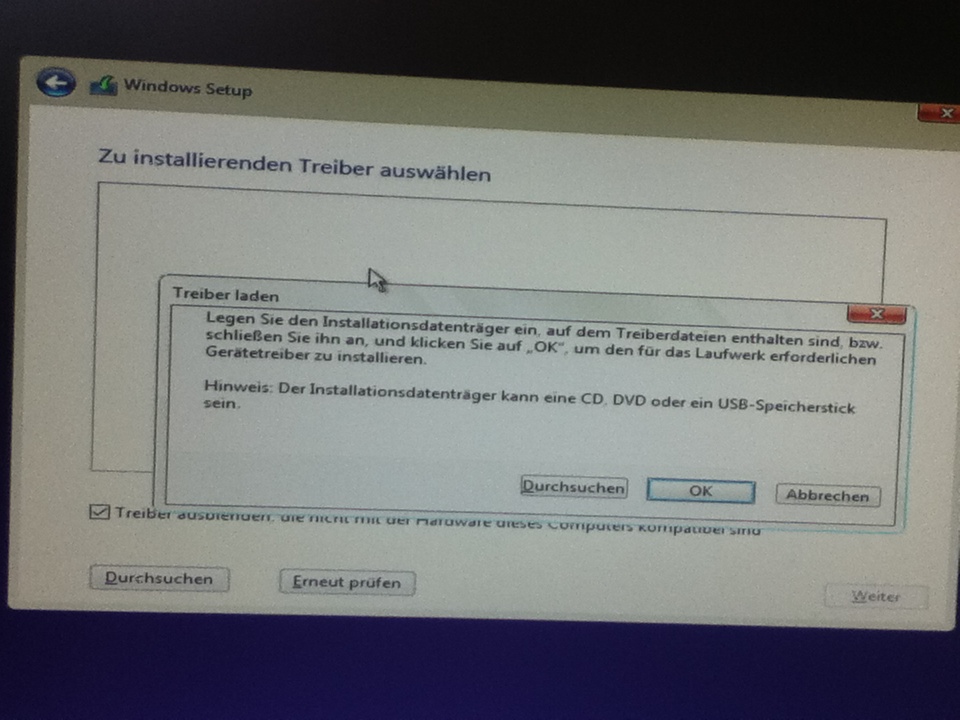

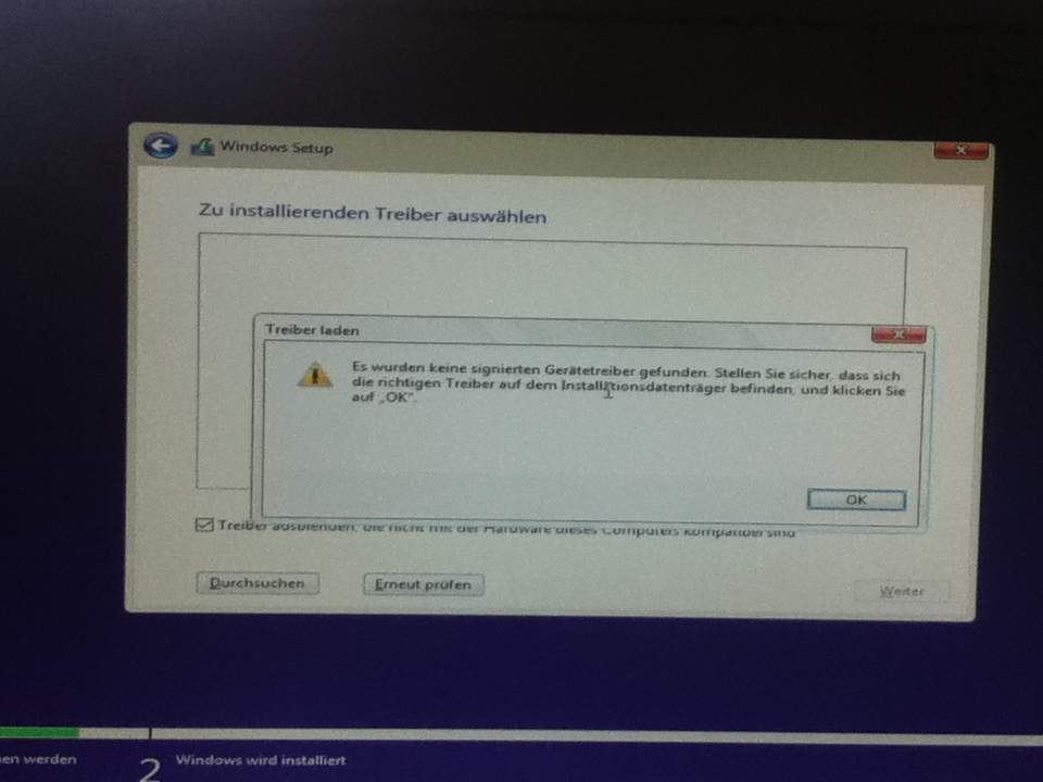

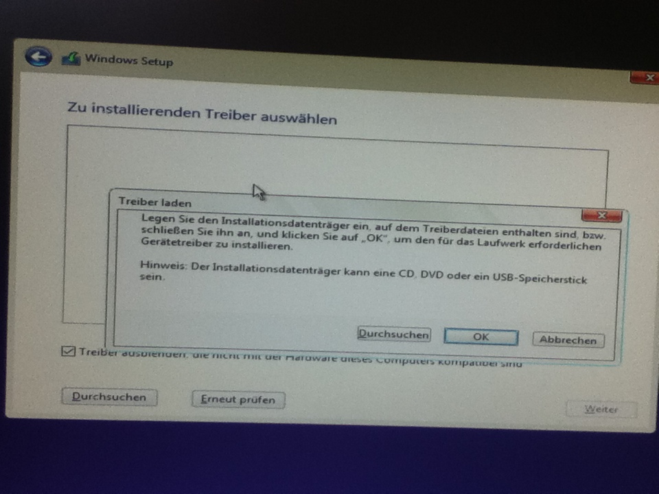

Die Meldung kommt, nachdem ich in dem Fenster (siehe das ganz rechte der 3 Bilder in meinem Post oben) auf "Treiber laden" klicke. Dann lege ich die DVD mit den Gerätetreibern (?!) ein, die mitgeliefert wurde (Intel Z170 Chipset Support DVD), Windows scheint da aber nichts zu finden. Schließlich kommt diese Meldung:

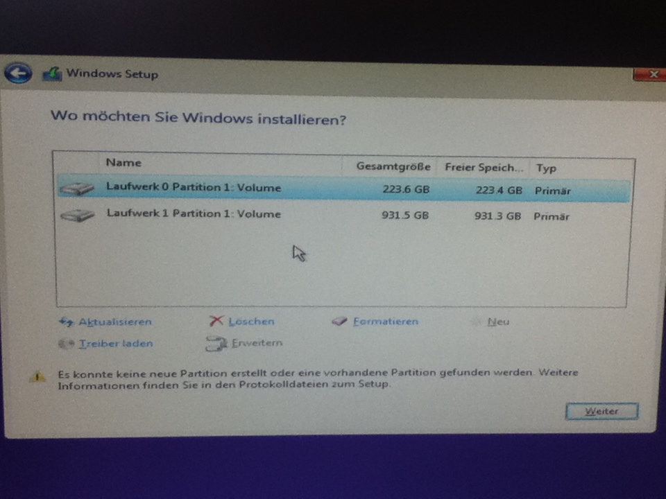

also HDD abstecken, dann in dem 3. Bild einfach die Partition oben markieren und unten auf löschen klicken und dann einfach auf weiter klicken, danach sollte Win10 sich einfach installieren lassen. wenn nicht halt das über Diskpart machen und dann gucken ob man da auf weiter klicken kann

Das Problem ist jetzt gelöst, ich habe im Endeffekt nur die erste Partition gelöscht (das hatte ich mich nicht getraut, weil ich Angst hatte, damit irgendetwas kaputtzumachen) und danach ging es. Herzlichen Dank für eure Mithilfe!

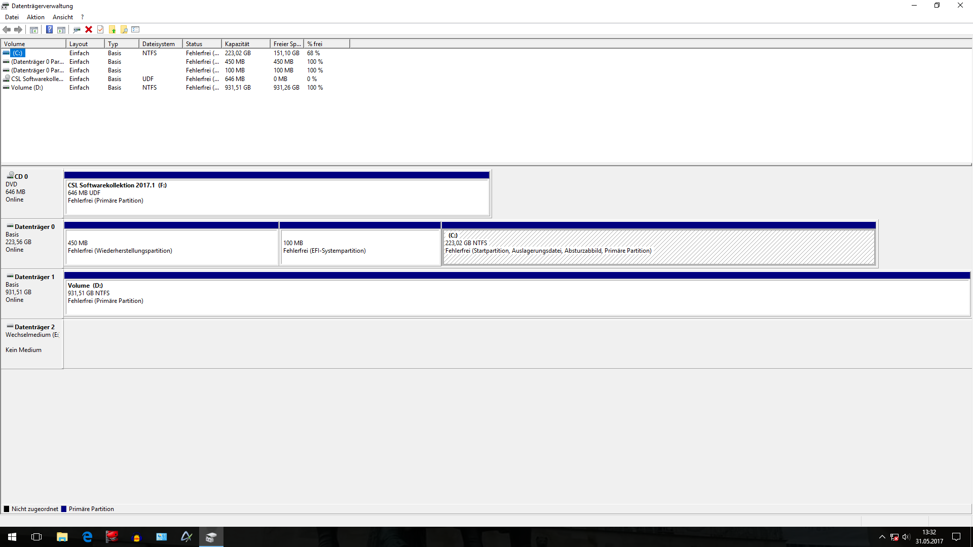

Nur zur Sicherheit: Kannst du ein Screenshot vom der Datenträgerverwaltung (diskmgmt.msc) posten?
Hier mit Verspätung der Screenshot!
