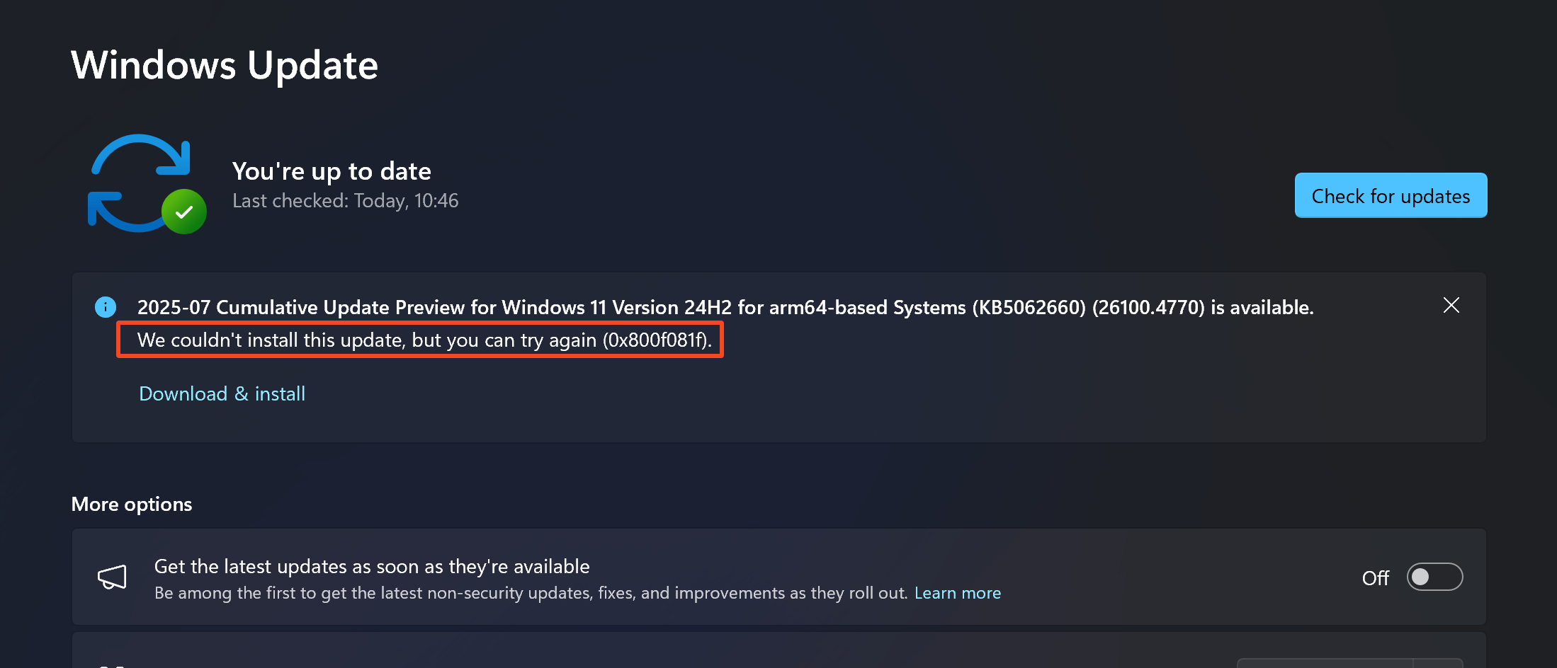

ich würde mich hier gerne noch mal dranklemmen: ich habe kein "Standard" Win 11, sondern nutze Win 11 ARM über Parallels in einer VM auf meinem MacBook. Ich hänge hier auch seit Wochen fest mit dem gleichen Fehler und egal wie häufig ich versuche die Updates zu installieren, ich bekomme immer wieder den gleichen Fehler:
Als reiner Mac User habe ich leider nur sehr beschränktes Windows Wissen. Hat jemand noch ein paar handfeste Tips, was ich konkret tun kann um das Update draufzubekommen? Ja, ich habe bereits rumgegoogelt, bin aber mit den Hinweisen nicht wirklich klargekommen.

0x800f081f müsste für CBS_E_SOURCE_MISSING stehen, also fehlen Daten. Wie gesagt, ARM64 ISO von Deskmodder laden, ISO mounten, setup.exe starten und Inplace Upgrade machen mit Apps und Daten behalten und dann sollte Windows wieder Updates installieren können.

Danke @IDontWantAName , gibt es dazu vielleicht noch eine andere Alternative? Vielleicht etwas, was ich über die Eingabeforderung absetzen kann? Wie geschrieben habe ich keine "normale" Win 11 ARM Installation, sondern habe Windows über Parallels automatisiert installiert (auf meinem Mac). Parallels ist hier relativ eng verzahnt mit der Windows Installation. Ehrlich gesagt ist mir das zu heiß, noch mal über ein externes ISO ein Upgrade zu machen - habe Angst, das mir dann etwas an der Parallels Installation zerschossen wird.
Oder meint ihr, wie @kartoffelpü schreibt, dass es sich in dem Fall lohnt noch mal ein paar Wochen zu warten, bis ein "richtiges" (kein Preview) Update kommt und sich das Problem damit vielleicht selbst fixt?
das wird sich nicht von allein heilen. Wenn MS das erkennt wird das Inplace Upgrade auch über Windows Update angestoßen und macht das gleiche. Ich habe auch schon x64 VMs zu reparieren müssen.

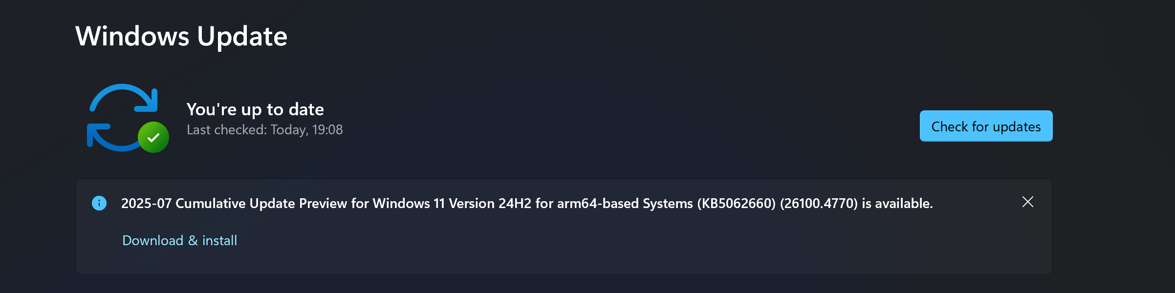

Danke für Deinen Support @IDontWantAName . Ich hab jetzt folgendes getan: ich habe meinen letzten VM Snapshot von Win 11 ARM den ich hatte wieder hergestellt (war ein paar Wochen alt). Nachdem ich diesen alten Snapshot hergestellt habe, habe ich noch mal frische Win Updates getriggert. Die wurden auch allesamt sauber installert mit Restart etc. Soweit schon mal beruhigend.
Danach habe ich aus Spaß noch mal auf "Check for Updates" geklickt um zu sehen, ob da noch irgendwas ausstehend ist. Zu meiner Überraschend wurde mir jetzt noch mal ein Update angeboten, nämlich besagtes "Preview-Update" was vorhergehend ja mit dem Installieren rumgezickt hat und sich nicht installieren ließ:
Frage: nicht, dass sich wieder der gleiche Schrecken wiederholt - soll ich das einfach ignorieren und schauen, bis das irgendwann in ein paar Wochen durch ein "richtiges" Update ersetzt wird und es dann installieren? In der Hoffnung, dass dann später das "richtige" Update sauber durchläuft...

leider keine gute Nachrichten: ich habe mich heute noch mal an das Update gewagt, nachdem nun mittlerweile das "richtige" Update draussen ist. Leider exakt der gleiche Fehler. 😭
Ich habe dann folgendes gemacht: ich habe meinen 3-Monate alten Windows-Grundinstallations Snapshot in der VM über Parallels wieder gestartet (der ja mein vorheriges, korruptes Update nicht drauf haben dürfte wegen des Alters) und habe also mit dem 3-Monate alten Basisstand noch mal Windows Update gestartet.
Zu meinem großen Erstaunen bekomme ich auch damit dieses Installationsfehler:
Wie kann das sein, wenn damit doch eigentlich das vorherige Update was rumgezickt hat, gar nicht mehr drauf ist?
Es scheint: egal was ich mache und wie alt ich einen alten Windows VM Stand wieder herstelle und neu das Update triggere: er bricht nach der 100% Installations immer mit dem Fehler ab anstatt auf "Completed" zu springen.
Ich weiss langsam auch nicht mehr weiter, würde aber gerne vermeiden meine ganze VM in die Tonne zu treten und nur deswegen noch mal von vorne mit einer Installation und Konfiguration zu beginnen.
