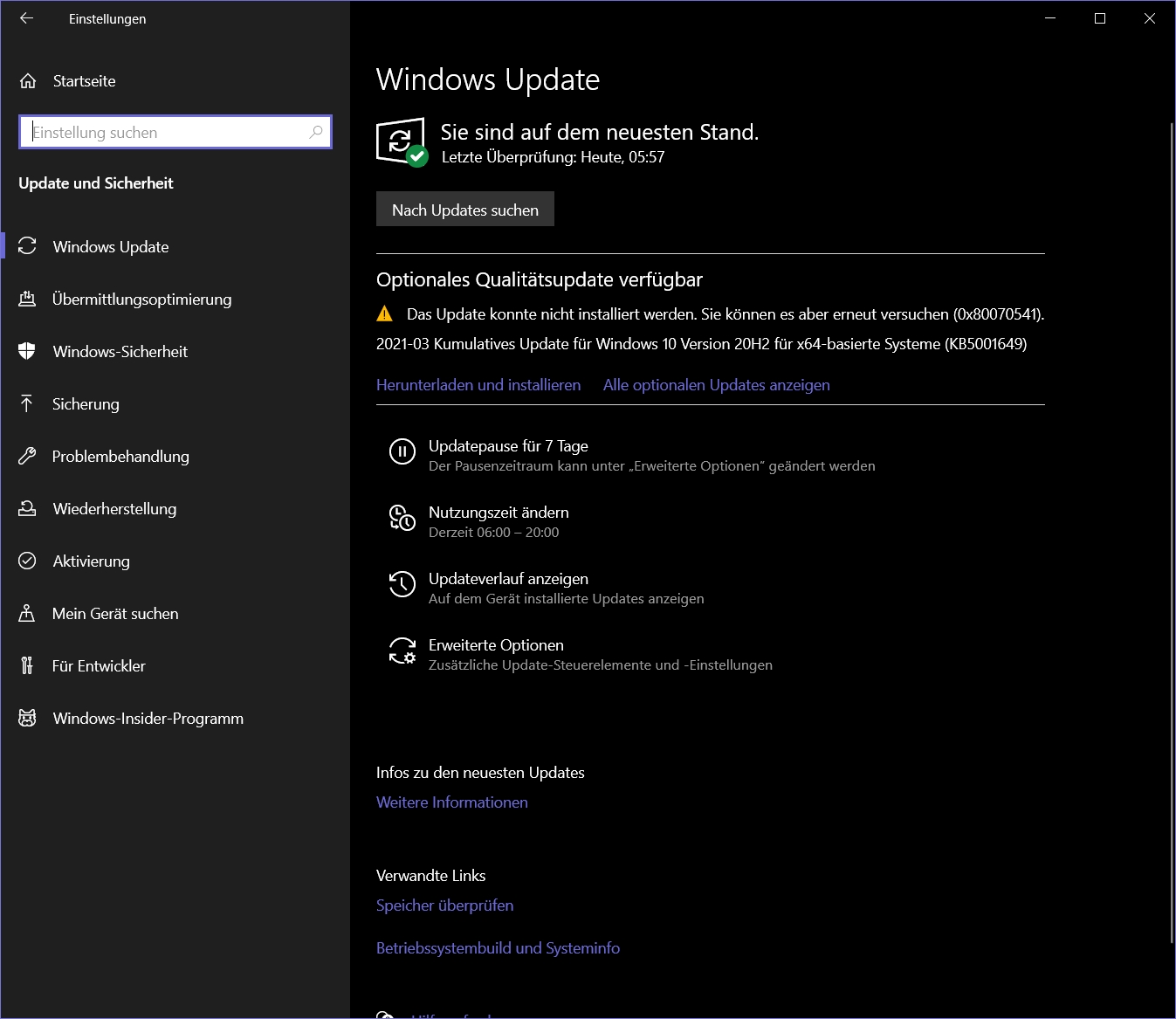

Diese Update zeigt sich immer wieder bei Updates aber sobald man herunterladen drückt verschwindet es taucht jedoch immer wieder auf. Manuelles Herunterladen vom Windows Update Cataloge geht nicht mit dem Hinweis "Sicheres Herunterladen nicht möglich".

scheint Fehler zu haben, bei mir bricht es auch ab

In meinen Installationabbildvorlagen habe ich jetzt alle März-Updates installiert. Der zeigt mir das optionale Update an, ich sage "Herunterladen und Installieren", er macht kurz was und dann ist das Update weg. Nach einem Klick auf "Nach Updates suchen" wird es wieder angezeigt.

ist bei uns allen bisher genau das gleiche Fehlerbild mit diesem KB. Liegt demnach an MS und der Freigabe des Updates.

Läuft gerade nicht rund bei MS. Der Download über Windows Update geht bei mir auch nicht. Download über den Update Catalog lässt sich aber installieren.
ich installiere die immer über die MSU Dateien aus dem Catalog, ist besser und sauberer.

Weltweit haben die Leute das Problem. Auf reddit wird wohl ausführlich diskutiert. Manuell Installation (Update aus dem Katalog laden) soll es bringen und sich installieren lassen. Lächerlich. Microsoft setzen 6.
Edit:
Kann bestätigen, die manuell Installation läuft durch und bringt die 20H2 auf Build 19042.870
Weiter sollte man den Ordner C:\Windows\SoftwareDistribution aufräumen. Ansonsten hat man noch immer den Fehler und dass Windows, das Update noch immer installieren möchte.
ich habe es nun manuell installiert und anschließend nach dem geforderten Neustart die Windows-Update Suche erneut ausgeführt. der Updatefehler ist aus der Liste der installierten Updates raus.

Bei mir ging es und hat ein Fehler ausgelöst.
Ging wieder nachdem ich EINMAL Windows im sicherem Modus gestartet habe.
Was meinst du mit aufräumen ? Den kompletten Inhalt löschen oder was ?
