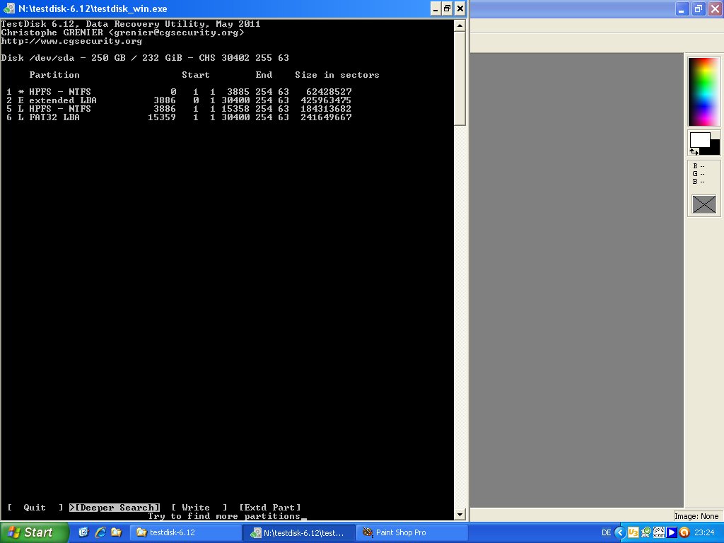

Hallo ich habe ein ärgerliches Problem Problem
Habe eine Festplatte mit einer Primären NTFS, einer Logischen NTFS und einer logischen FAT32 Partition. Wollte nun meine Daten auf eine NAS kopieren, und seit kurzem ist der Rechner so lahm, während starten von Windows kommt ein schwarzer Bildschirm und er erkennt die Fat32 Partition nicht mehr.
Meiner Frau die Lehrerin ist hat die ganzen Sachen für die Schule drauf. Und für einen Kurs den sie schon 2 Jahre macht sind auch die Daten oben. Ich hoffe ihr könnt mir helfen.
Habe Screenshots mit Testdisk gemacht:
Danke schon mal im Vorraus

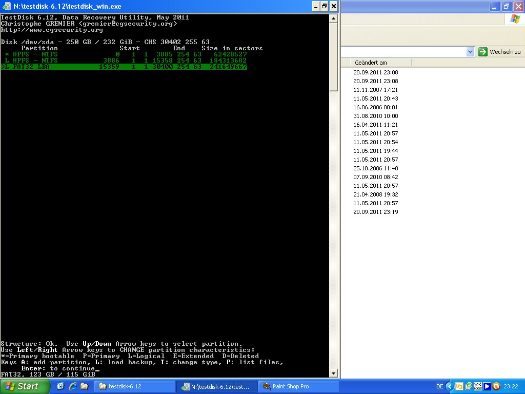

Aber wenn ich bei Test auf die Partition gehe seh ich mit P meine Daten
Dann kannst du die Daten auch direkt mit TestDisk kopieren. Allerdings würde ich das direkt auf eine andere HDD machen. Außerdem wäre ein Screenshot von CrystalDiskInfo interessant, dort sieht man häufig wie es um die HDD wirklich steht.

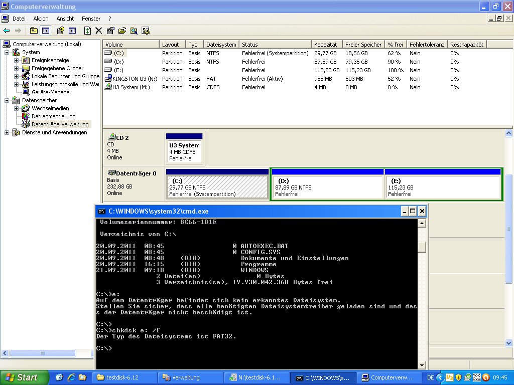

Hi Hab mal einen Screenshot angehängt
mit chkdsk sagt er es ist fat 32 aber wenn ich auf e gehen will sagt er kein Dateisystem
und mit Testdisk hab ich mal eine Datei auf einen Stick kopiert
Und in der Datenträgerverwaltung mit Eigenschaften zeigt er an Dateisystem RAW
