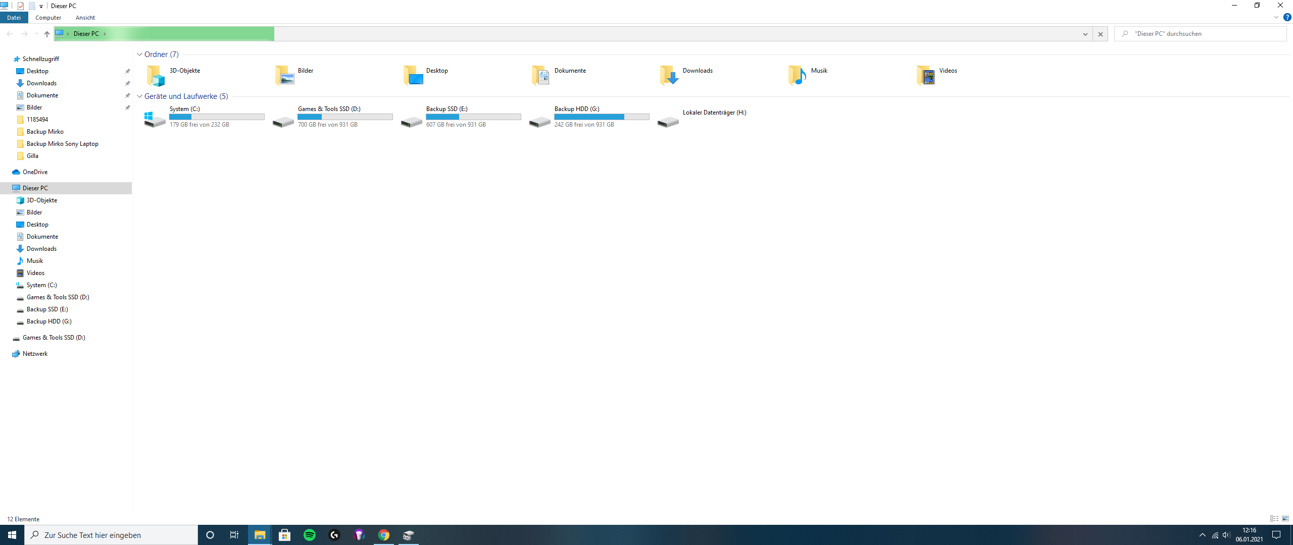

Nun heute bekomme ich keinen Zugriff mehr auf die Platte. Wenn ich sie anschließe höre ich zwar das USB Geräusch, aber unter "Dieser PC" taucht sie zwar auf, aber ohne Symbol (H)
Wenn ich einen Doppelklick drauf mache oder auch rechtsklick um evtl. neu zu formatieren passiert leider gar nichts.

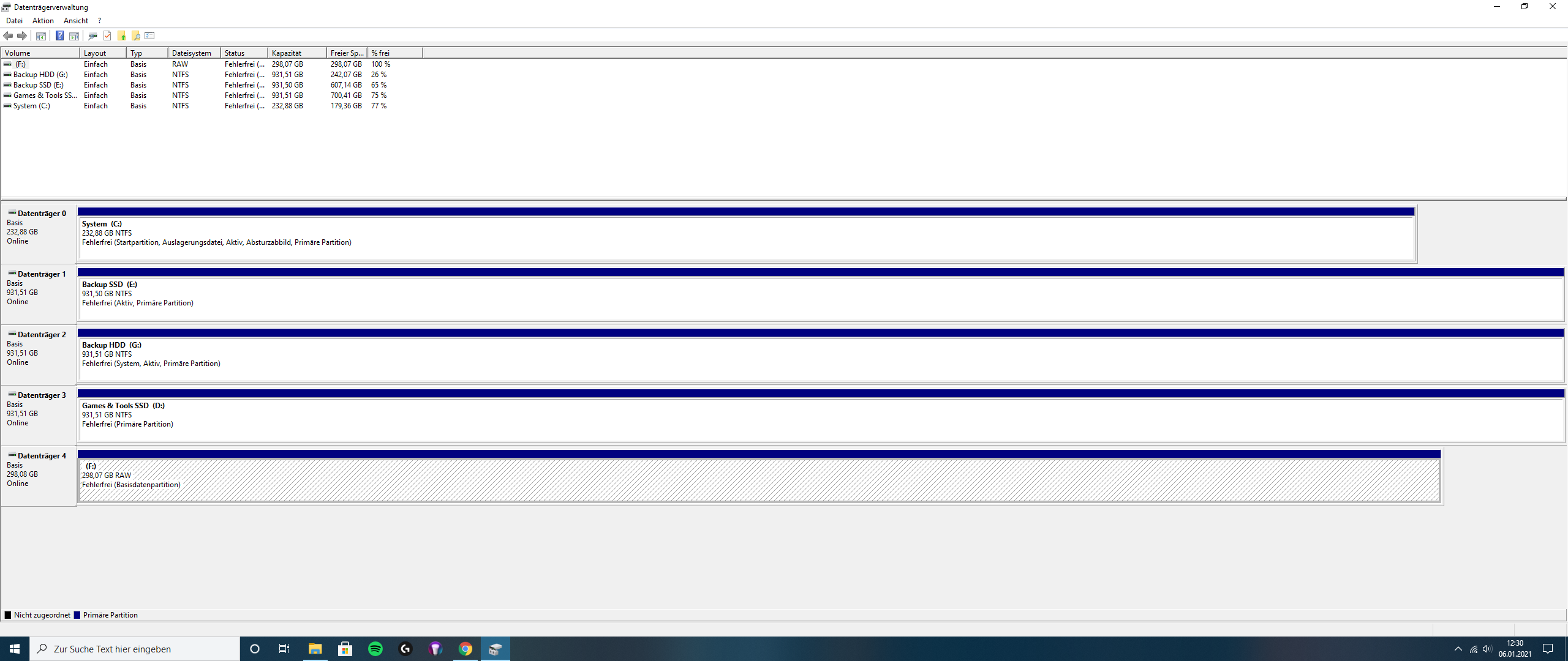

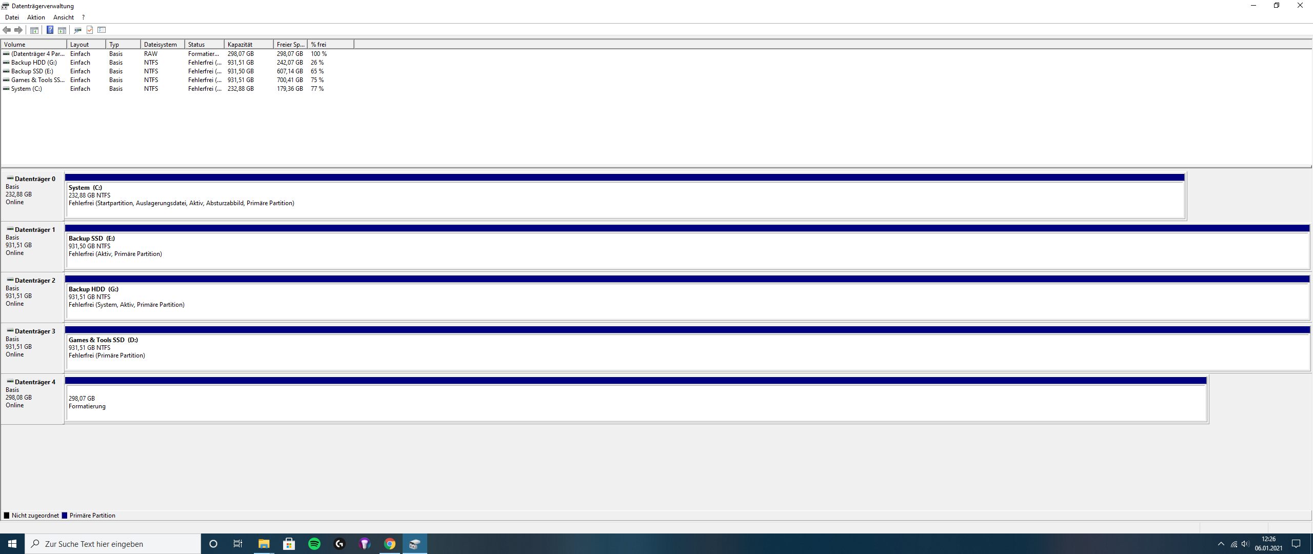

Ich kann nun auch nicht die Datenträgerverwaltung öffnen. Wenn ich diese öffne und erst dann die Platte anschließe und neu einlese, taucht die Platte zwar auf aber ich kann nichts machen.
Kann mir jemand helfen wie ich die Platte evtl. noch sauber formatiert bekomme und diese weiter zu benutzen?
Wenn ich es hinbekomme das die Platte unter Datenträgerverwaltung auftaucht, muss ich diese Initiieren.
MBR oder GPR?

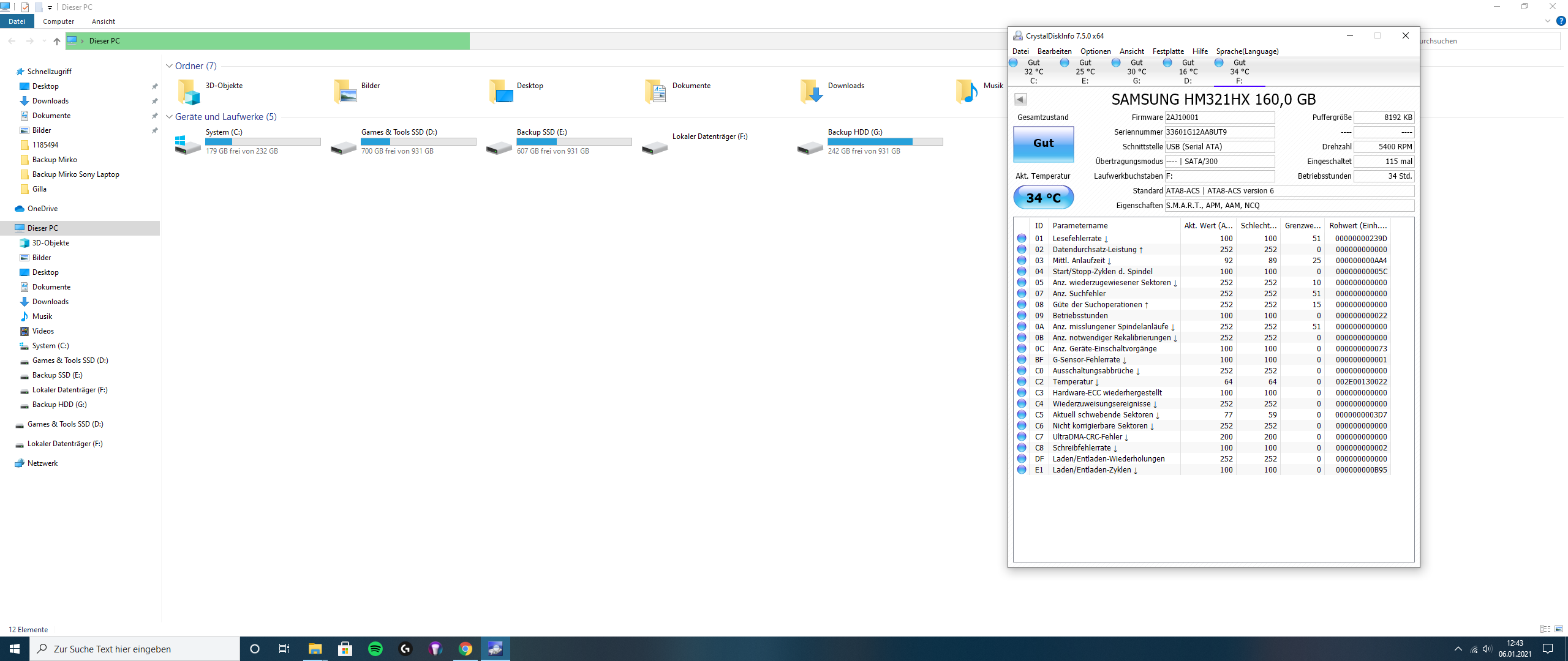

Ansonsten mal mit Crystal Disk Info die Werte auslesen und hier zeigen.

Ein Screenshot von CDI mit allen Werten kann da auch helfen.

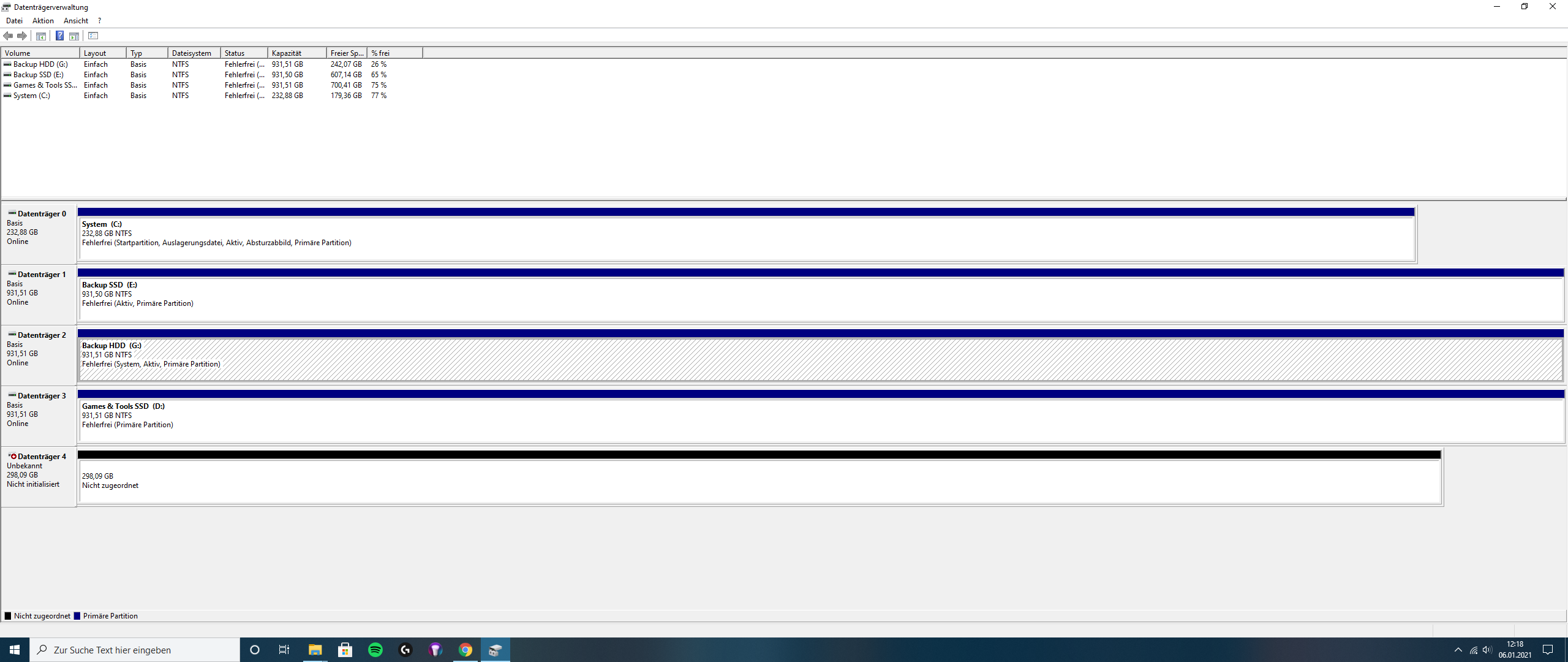

Habe jetzt MBR ausgewählt allerdings scheint der Formatierungsprozess sehr lange zu dauern, ist das normal?
EDIT: nun ist die Datenträgerverwaltung sogar abgestürzt
edit2:
Mein Engagement dieser Platte gilt nur, da es ein Leihgerät von meinem Bruder ist und eigentlich noch gar nicht so alt sein soll. Ich wunder mich auch über den Zustand bzw defekt der Platte. Wie kann das sein?
CDI Screenshot kommt..

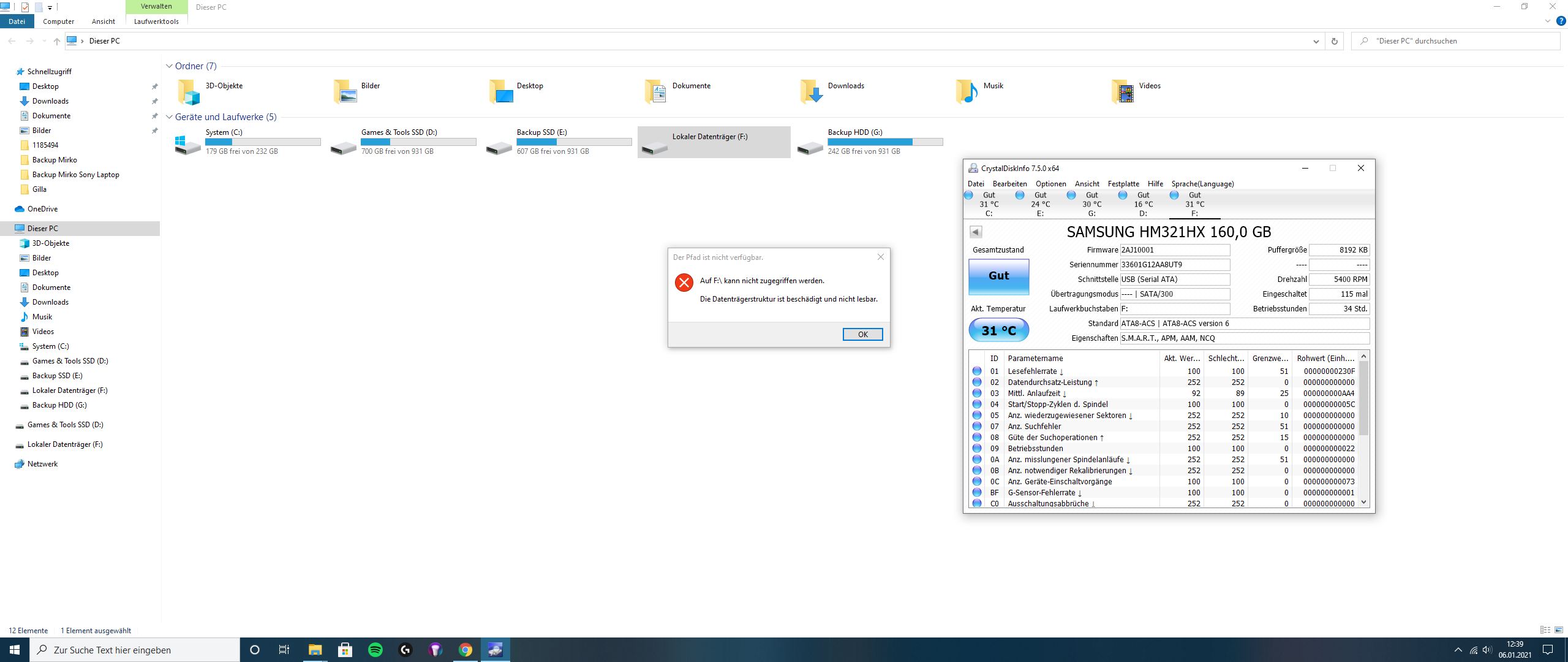

edit3. "Die Formatierung wurde nicht fehlerfrei durchgeführt"
Hatte ich gestern auch schonmal.. Ich kann CDI nicht öffnen wenn die Platte dran steckt. Ziehe ich die Platte ab öffnet es sich sofort. Wie kann die Platte diesen defekt erhalten haben?!

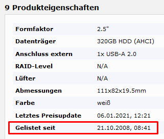

Doch, die ist alt. Die hat noch USB 2.0!

USB 2.0? 320 GB? Das ist eher ein USB Stick als eine Festplatte^^.

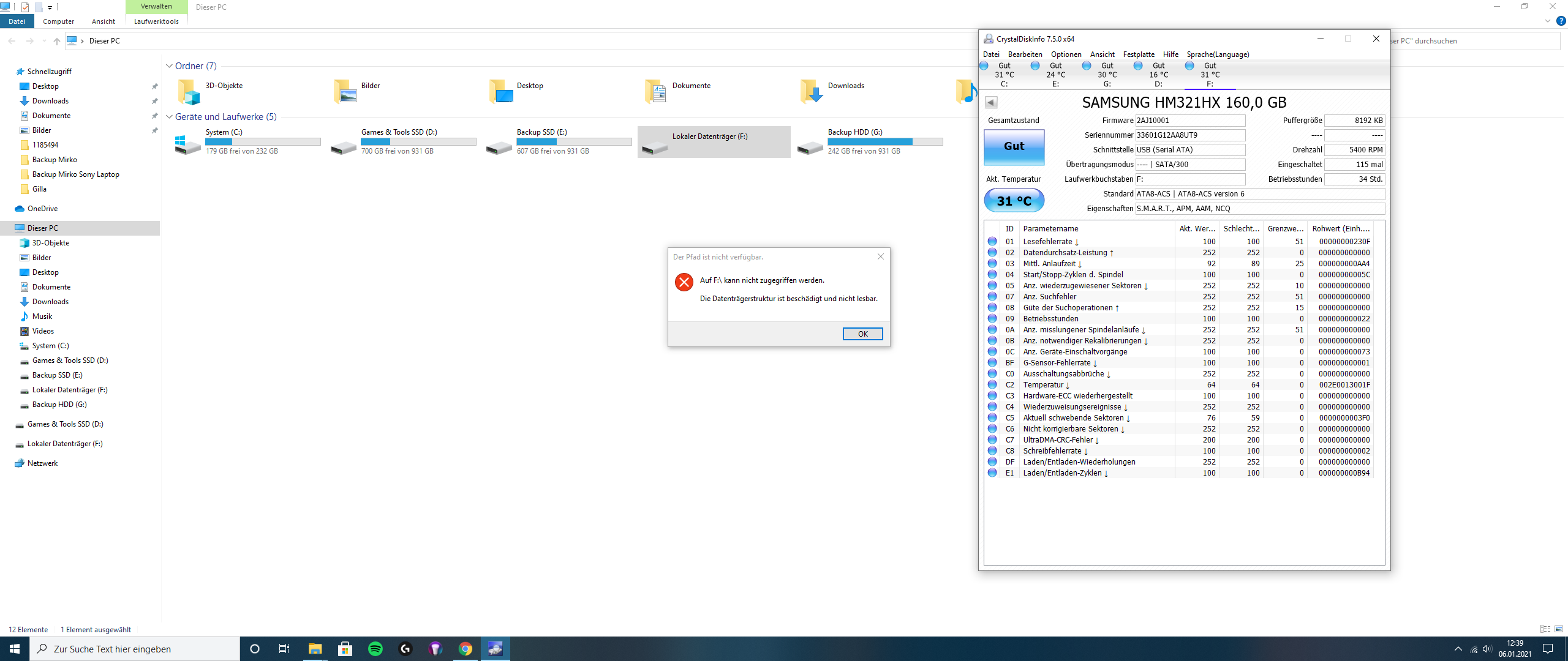

Aber ich merke ja auch das irgendwas mit der Platte nicht stimmt. Habe CDI nun offen, aber es dauert sehr lange bis was passiert und dann kommt meist "Keine Rückmeldung"
Das neuste Model ist das nun wirklich nicht mehr. Auch wenn sie nach 2008 noch einige Jahre produziert wurde, zweifle ich stark an, dass sie gegenwärtig noch hergestellt wird. Anhand der Serienr o.ä. lässt sich das Alter ggf. genauer spezifizieren. Ich gehe aber nicht davon aus, dass die taufrisch ist. =)
Alt im Sinne der Betriebsstunden meine ich.. ;)
Also was mache ich mit der? Müll?
Jetzt sind es 160 GB?!
Wir können das CDI Fenster auf dem Screenshot übrigens nicht scrollen^^.
Reaktionen: Der Lord
Ja voll komisch.. Ist aber 100 % ne 320 GB :D
Habe das Fenster übrigens groß gezogen
Ein USB 3.0 Stick mit 512 GB kostet ~40 Euro...
Gib das Teil zum Elektroschrott.
Reaktionen: dersuperpro1337
Puh zum Glück konnte ich die Daten der Platte gestern noch größtenteils retten..
Naja, da schweben 3D7 Sektoren (also 983 in dezimal).
Und alleine die Tatsache, dass aus 320 plötzlich 160 geworden sind ... vergiss es einfach. Sie ist die Mühe auch nicht wert.
Habe mich mit dem defekt ja schon angefreundet. Würde nur noch gerne verstehen was es für eine Art defekt ist bzw wo er herkommen könnte? Was bedeutet zum Beispiel Schweben 3D7 Sektoren ?
