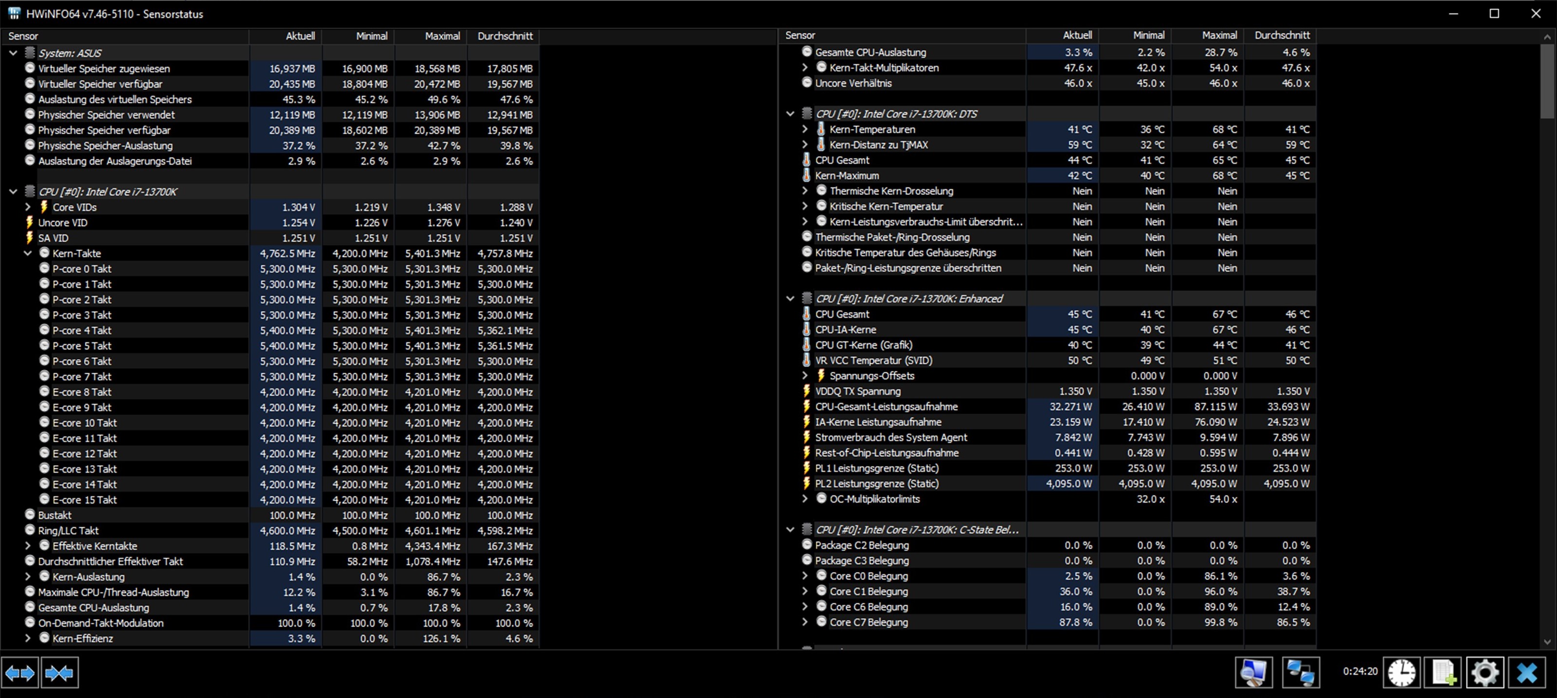

Wie hoch ist die PackagePower der CPU? Idle sollte die bei ca. 3-4W liegen.
Bios ist auf Standard zurückgesetzt verändert habe ich nichts außer das XMP profil aktiviert.. Ich beende jetzt mal die Programme mal sehen.. @Fujiyama 44 Grad...

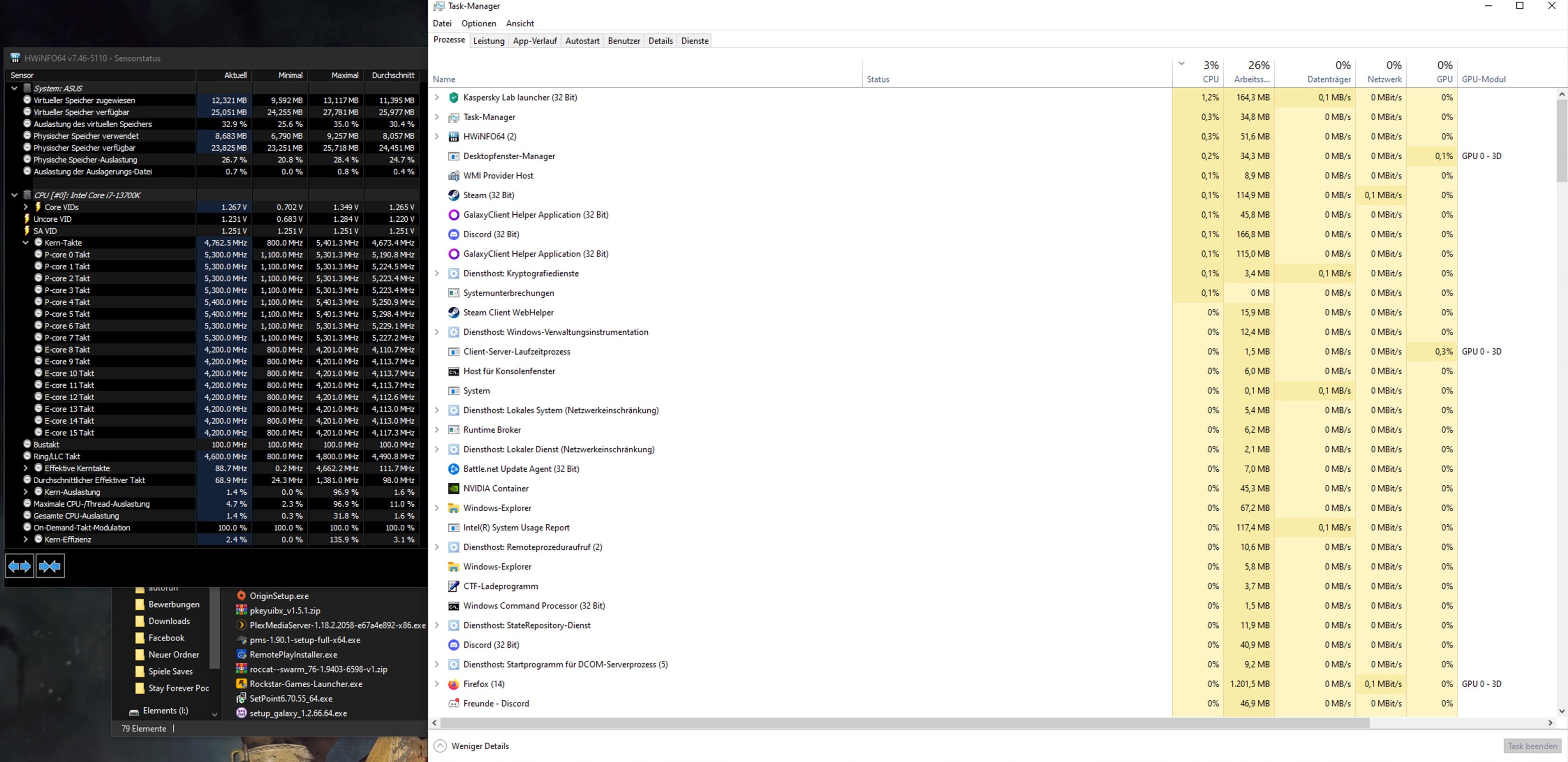

Ich habe den PC erst seit einer Woche im Betrieb.. Hier mal Screenshot vom Taskmanager mit HWINFO neben dran.. CPU Temp 44 schwankend...

Alles klar benutze noch Windows 10... Ohne Antiviren Programm? Was ist mit Kaspersky Password Manager?

Kaspersky kannst du lassen. Ist nicht der beste aber auch nicht der schlechteste (Auch wenn manche behaupten das die für Russland Spionieren würden was nachweislich nicht stimmt).
Was aber deine CPU oben hält sind unter anderem die 3! Launcher die Nutzlos mit dem System mitgestartet werden (GoG,STeam UND Battlenet). Kaspersky hält die CPu ebenfalls auf Trab je nach einstellung. Es sollte NICHT alles beim öffnen erneut gescannt werden etc. Nur NEUE Dateien, Sownloads und EMail sofern sich das einstellen läßt.
