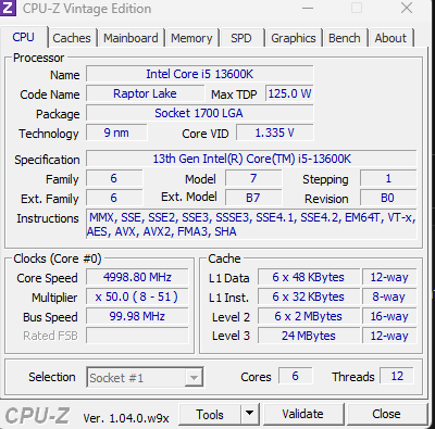

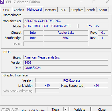

Anbei von CPU-Z meine System Daten wie Mainboard:
Dieses System habe Ich letztes Jahr im September gebraucht erworben. So wie das System jetzt ist, seit dem habe Ich es außer die Grafikkarte, die wurde angepasst zu einer RTX 4070 Super wie man sehen kann.

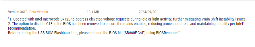

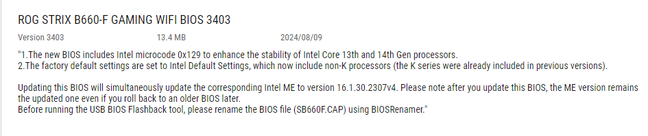

Mein letztes BIOS Update ist das hier:

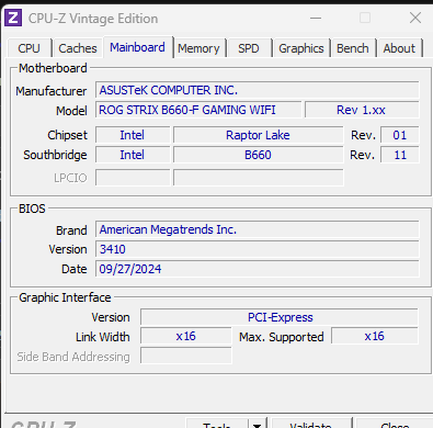

Das neueste ist aber wie ich sehe nun das hier:
Dort ist der Microcode 0x12B schon verfügbar. Heißt also Ich mach jetzt eben mal ein Update und schaue das ich meine Settings wieder so hinbekomme, wie sie vorher waren...
So, kurzes Update ich hab jetzt das neueste BIOS Update ausgeführt. Danke euch schon mal. Dann werde Ich das erstmal auch so lassen und hoffe das mein System einfach lang genug halten wird.

https://rog.asus.com/de/motherboards/rog-strix/rog-strix-b660-f-gaming-wifi-model/helpdesk_bios/
Das aktuellste BIOS ist Version
3410 https://dlcdnets.asus.com/pub/ASUS/mb/BIOS/ROG-STRIX-B660-F-GAMING-WIFI-ASUS-3410.zip vom 30.09.2024.
Das würde ich einspielen.
Und anschließend lässt du alles auf den Intel Default Werten. (Außer XMP für den Arbeitsspeicher.)

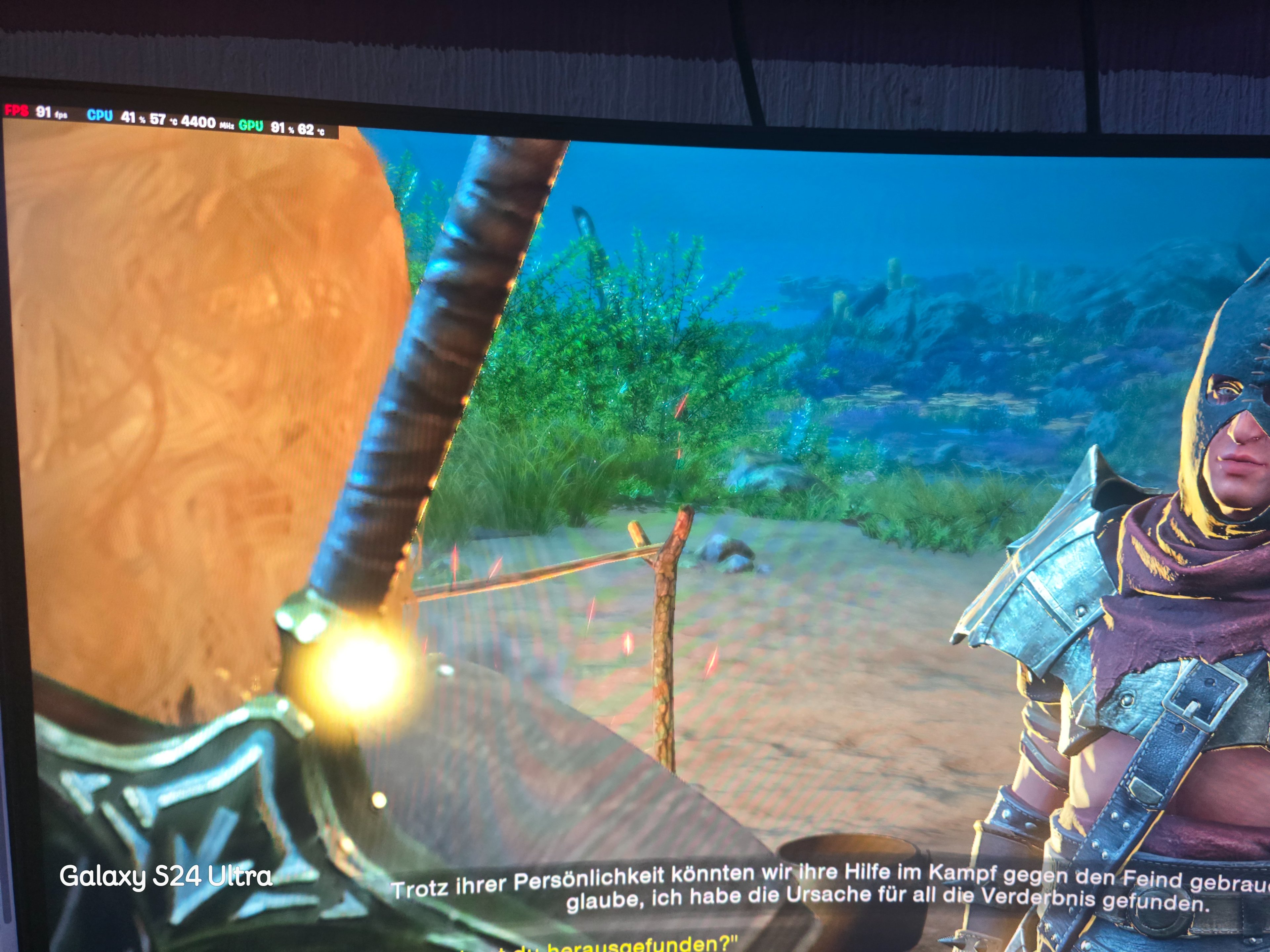

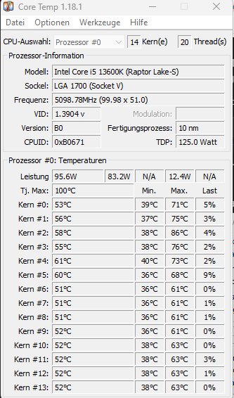

Hab alles angepasst wie es war. Pl1 steht auf 85 und pl2 auf 125. Spiele laufen alle sehr gut und cpu geht nicht mehr über 60-70 Grad beim aktiv zocken. Das Update hat sogar das verbessert..
