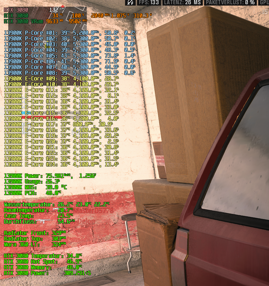

Ansonsten hängt die Temperatur auch von der Gehäusebelüftung ab und was für ein CPU-Kühler verbaut ist. Das sind meine Temperaturen in Games, mit einer custom Wakü und mein Prozessor wird normalerweise noch heißer, da ich einen 13900K Prozessor und keinen 13600K verbaut habe.
Auf diesem Bild werden etwa 75 Watt erreicht, P1 und P2 sind auf 253 Watt eingestellt. Der Prozessortakt wird aber trotzdem etwas reduziert, da hier die 307 Ampere das Limit sind. Dadurch erreicht mein Prozessor nicht durchgängig 5,5 GHz auf P-Kerne und 4,3 GHz auf E-Kerne. Ist aber egal, weil der Prozessor weiterhin genug Leistung aufbringt und die Grafikkarte auch weiterhin voll ausgelastet wird. Mir fehlen dadurch auch keine FPS.
Ich teste aber nur mit Gaming und nicht mit Stresstests oder Benchmark. Denn mich interessieren reale Auslastungen und Temperaturen, was ich mit meinen Games und Anwendungen erreiche. Zudem betreibe ich noch UV und damit komme ich mit der Leistungsaufnahme und den Temperaturen noch niedriger. Müsste ich aber bezogen auf meine Wasserkühlung nicht unternehmen, tue es aber trotzdem, um die Elektromigration zu reduzieren.

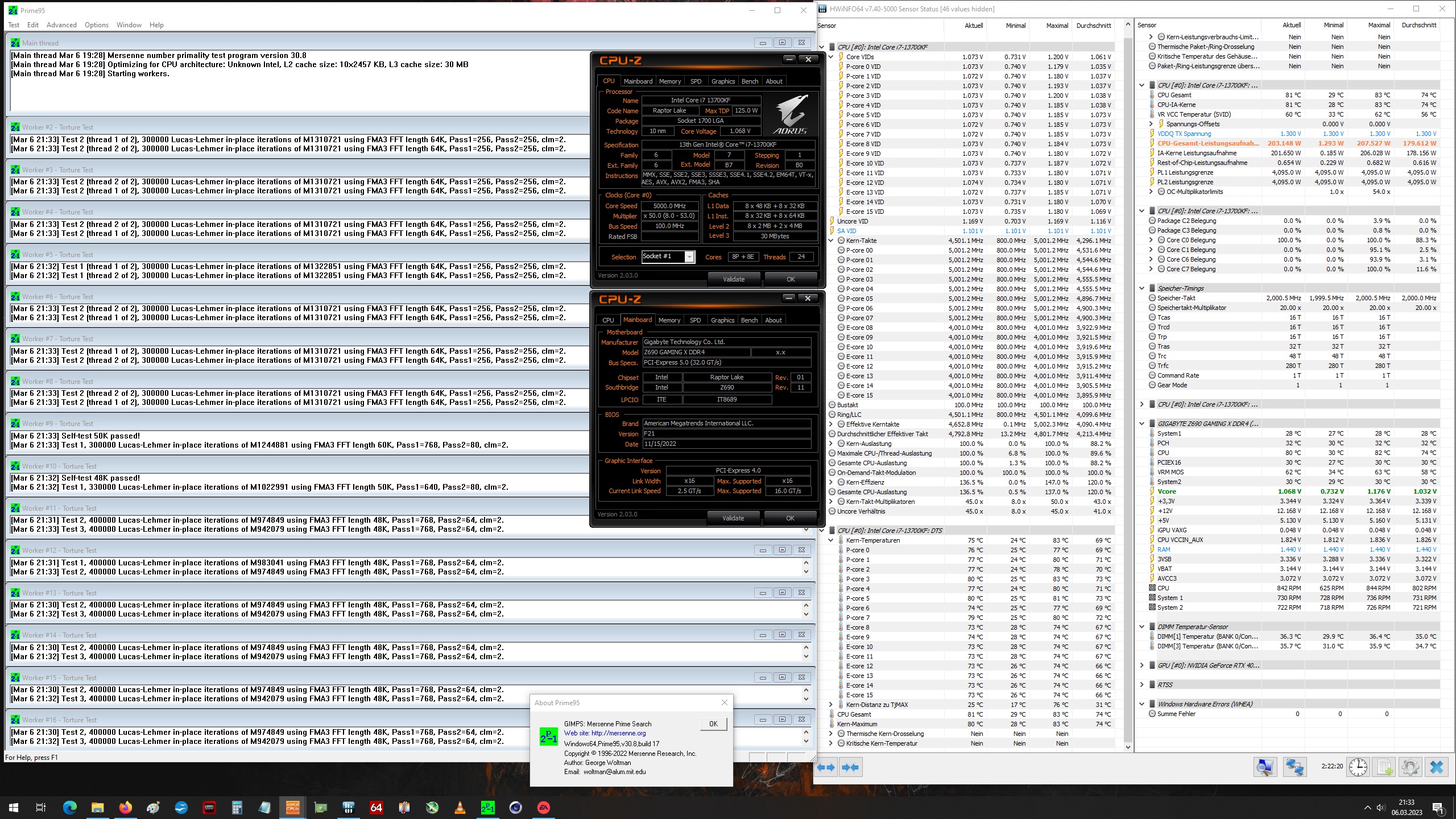

Ich nutze immer noch das frische aus November 2022, die CPU läuft seit Anfang des Jahres 2023 wie folgt (Bild).
Die 400Mhz bzw 300Mhz weniger auf den P-Cores, sowie 200Mhz weniger auf den E-Cores macht sich nicht erwähnenswert bemerkbar, in einigen Benchmarks schon, aber in Games die nicht gerade in 720P laufen, könnte man dort von Messtoleranz sprechen.
Generell genehmigt sich die CPU per Default nicht mehr als 1.35V, nur ist da ein Prime95 small FFTs inkl AVX, thermisch mit einer 280er custom AIO nicht mehr zu händeln, da ihr die 80W mehr dann das Genick brechen.
Mich würde ja mal interessieren, wo denn die Taktraten und Spannung liegen, also bei den aktuellen BIOS Updates, unter Last, es soll jetzt kein Prime95 sein, ein CB23 Multi 10min Run sollte da reichen wo schon alles greift.
