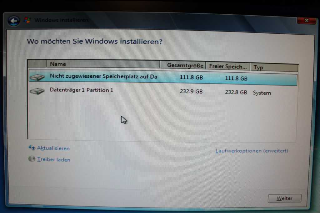

Ich habe heute meine neue Intel 320 SSD (120GB) bekommen und möchte gerade Windows7 Prof. (64 Bit) installieren.

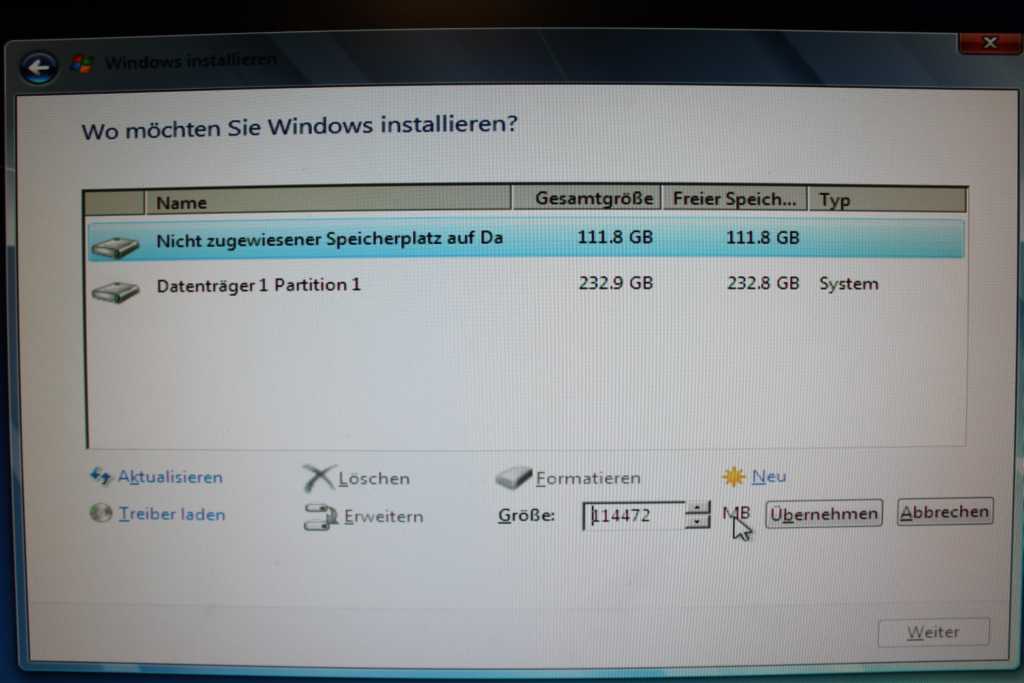

Beim auswählen der Festplatten (1x Intel SSD und eine normale 3,5" SATA Platte) muss die Intel SSD erst noch formatiert werden (s. Bild1).

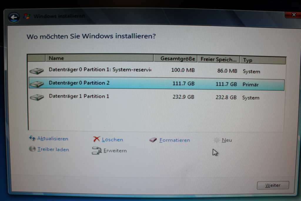

Wenn ich die Formatierung durchführe, ist die Größe jedoch auf 114GB begrenzt (s. Bild2).
Somit habe ich dann anschließend eine kleine mini Partition der SSD (s. Bild3).
Was mache ich falsch? :)
Beste Grüße & vielen Dank!
Silent

Du machst nichts falsch...
1 GB bei SSD/Festplatten entspricht 1.000.000.000 Bytes. Windows rechnet aber bei GB mit 2^30 Bytes (1.073.741.824 Bytes). Die SSD hat dann lt. Windows 111,75 GB (Lt. Norm wären das aber GibiBytes, siehe http://de.wikipedia.org/wiki/Binärpräfix)
Ausserdem ist es "normal" das Win 7 bei der Formatierung während der Installation eine 100 MB Partition erstellt. Näheres dazu hier im Forum oder über Google. z.B. http://www.google.de/search?q=win+7+100+mb&ie=utf-8&oe=utf-8
Hi!
Okay, danke Dir!
Habe es jetzt doch noch geschafft, dass Windows7 keine 100MB Partition erstellt. ;) Einfachdie größere Partition löschen und die 100MB Partition in ihrer Größe verändern - fertig.

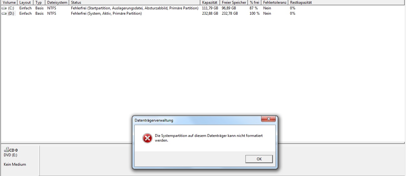

Jetzt habe ich jedoch noch eine "blöde" weitere Frage.
Meine "normale" 3,5" Sata Festplatte habe ich in dem Startmenü von Windows7 (siehe Bilder oben) auch formatiert. Die Platte wird mir jetzt auch als leer angezeigt. Jedoch steht unter Computerverwaltung "System" und wenn ich diese noch mal formatieren will kommt die Fehlermeldung "Die Systempartition auf diesem Datenträger kann nicht formatiert werden" (s. Bild).
Wieso denn das nicht?
Gruß & danke!
Silent

Irgendwie hast Du es "geschafft", die Systempartition ("system-reserviert") auf die andere Platte zu installieren. Sprich: D wird nun benötigt, um von C zu booten.
Hättest die von Windows benötigte(!) Partition einfach auf der SSD belassen sollen...
Also neu installieren auf SSD (ohne Hacks) oder nach einem Hack googeln, mit dem Du es wieder zurecht biegen kannst (falls möglich). Ersteres geht vermutlich schneller... ^^

Und wenn Du dich vorher zum Thema SSD informiert hättest, hättest Du die Finger von der 100 MB Partition gelassen. Die nachfolgenden Probleme wären außerdem nicht aufgetreten. Befolge die Tipps von Merlin-,- und Dein System läuft wieder wie es soll.
Hi!
Argh! :)
Also fang ich noch mal von ganz vorne an?
D.h.:
- Von Win7 DVD booten
- Beide platten im Installationsmenü formatieren (klappt das denn da?)
- Herunterfahren
- 2. Platte (3,5 SATA) abklemmen
- Erneut von Win7 DVD booten & 100MB Partition zulassen und auf der größeren installieren
Oder?
Gruß
Silent
Klemm die HDD ab, installiere Windows 7 auf der SSD (neu partitionieren) und wenn Windows läuft, schließt du die HDD wieder an und verschiebst evtl. noch den Laufwerksbuchstaben mit dem DVD-Laufwerk.
