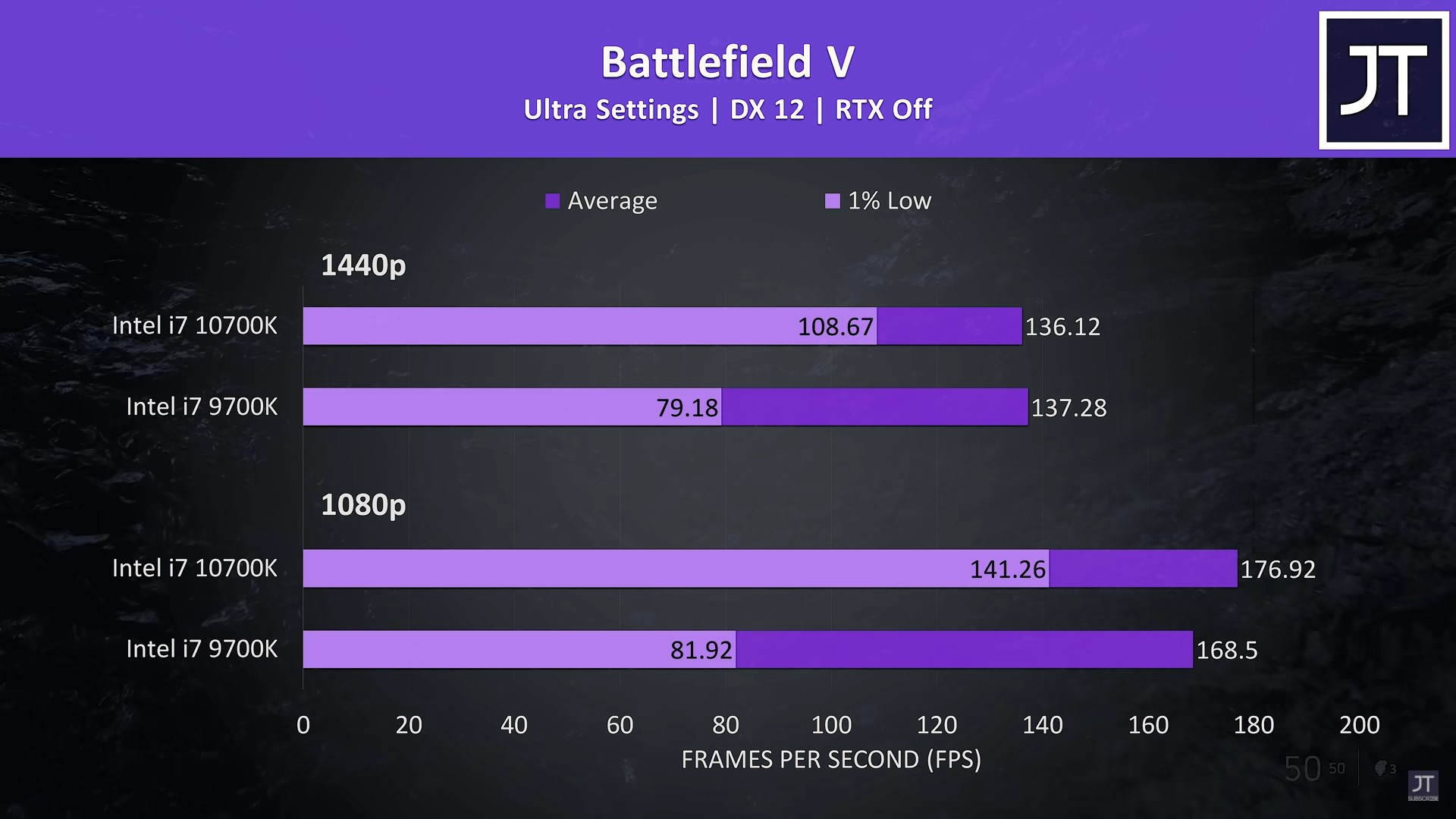

Natürlich blöd, dass er BF5 zockt und gerade in dem Spiel HT hilft die min FPS hoch zu halten. :D
Reaktionen: alxfu, Klever und PeacemakerAT
Gibts ja noch als Ausweichmöglichkeit das neue CoD: MW sollten 80 percentile FPS bei BfV nicht reichen :p
Ansonsten nur für BfV gesehen, das eins der CPU hungrigsten Spiele ist, ist ein 9900K da für lows da besser, da gebe ich dir Recht.
