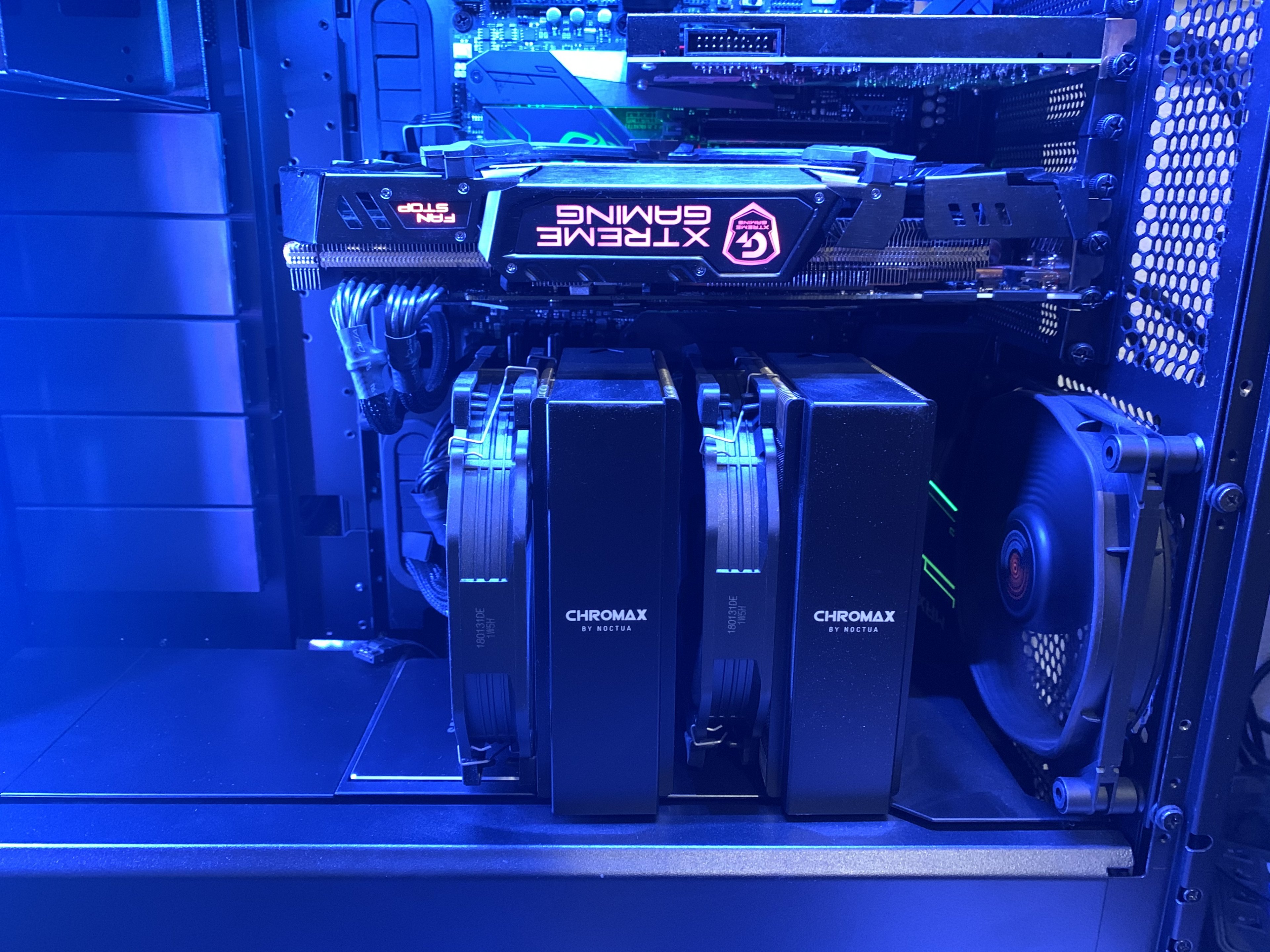

0ssi schrieb:
Wenn du mit 190W an der 100°C Marke kratzt dann haut was mit der Kühlung / mit dem Airflow nicht hin !
Wie viele Gehäuselüfter verbaut ? Die S Version vom NH-D15 hat nur 1 Lüfter ? Wie viel U/min macht der ?
Stimmt, das ist viel zu viel ... aber das liegt sicherlich an der "alten" Paste. Das war mal wesentlich weniger ... da muss ich ran!, Ist die "S" Version, wobei zwiscxhen S und normal doch praktisch keinen Unterschied in der Leistung gibt.
Je dichter die Kühllamellen sind desto mehr bringt ein 2. Lüfter also 2-3 Grad sind bei mir schon drin.
Mit einem 3. Lüfter hinter sogar bis 5°C aber ich betreibe meinem Olymp auch nur mit einem Lüfter.
Die RAM Heatspreader ist zu hoch und der 3. Lüfter wäre viel zu dicht am Hecklüfter vom Gehäuse.
Ist mit 2. Lüfter! :)
Hier:

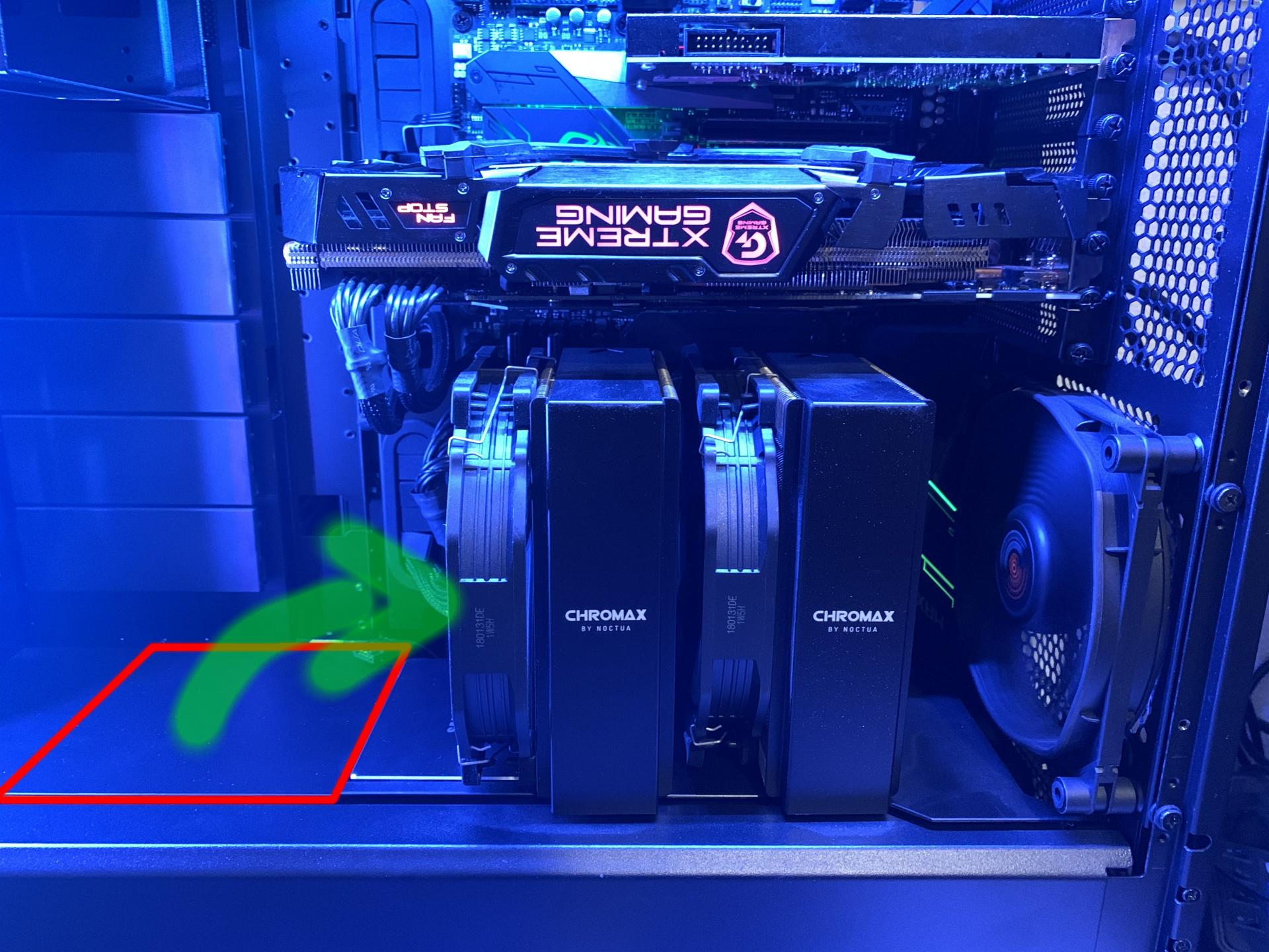

Laut Beschreibung kann man 2 Bodenlüfter verbauen. Würde das an der Stelle gehen ?
Was du nicht siehst, ist, dass von vorne genau zwei Lüfter da kühle Luft hinbringen ... das passt hoffentlich auch
PS: schöne den Thread gehijacked ... sry :D
Mir ist schon klar, dass vorne 2 Lüfter sind aber nur die Luft des Unteren geht in Richtung CPU Kühler
und durch Staubfilter sowie fast geschlossene Gehäusefront mit lediglich kleinen seitlichen Öffnungen,
kommt nur ein Bruchteil an Luft hinein von dem was CPU und Heck Lüfter benötigen für guten Airflow.

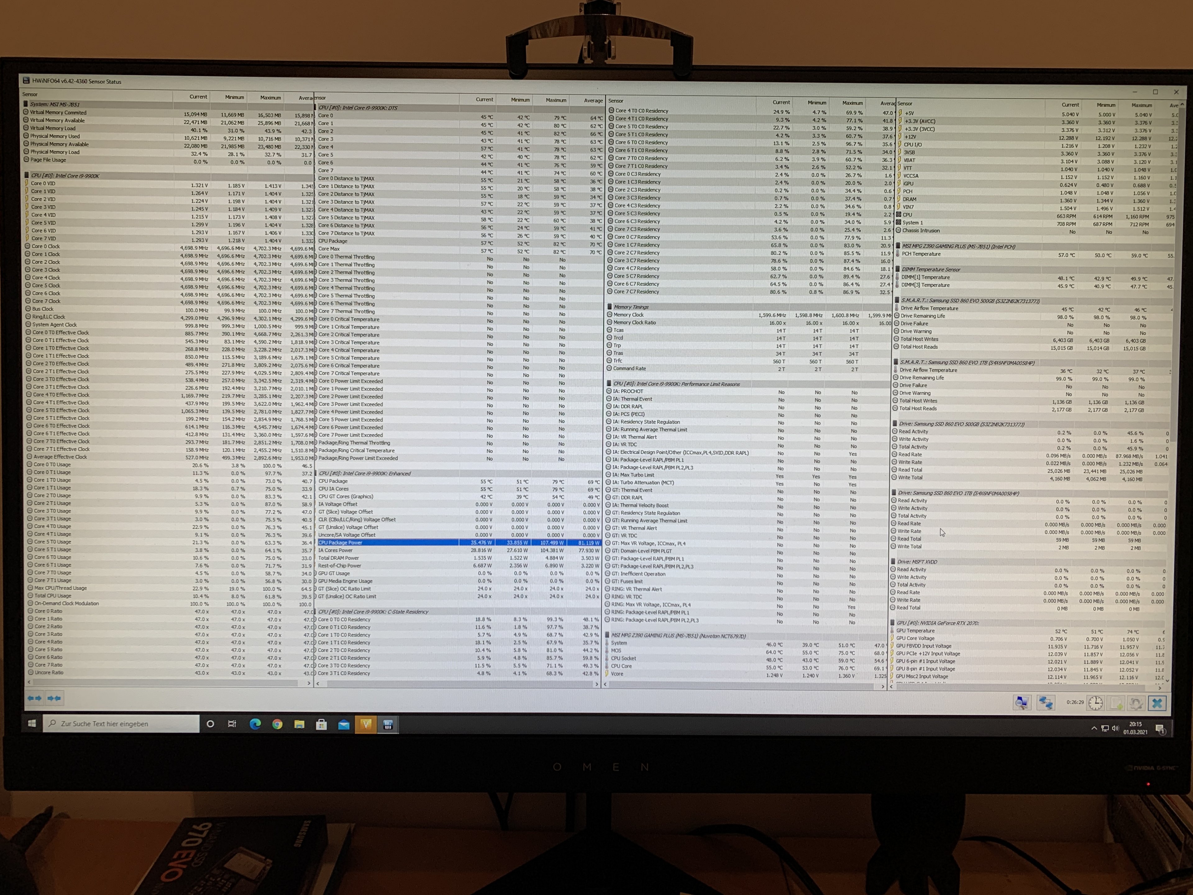

Hab mal BF5 gespielt, während HWINFO im Hintergrund lief. (@RayKrebs) Hier habe ich noch keine Settings im Bios angepasst.
Fällt euren geschulten Augen was auf? Finde die Core0 VID Spannung mit max 1,413V recht hoch. Wahrscheinlich dem No Limit TDP geschuldet? Lüftungskurve läuft auf Werkssetting. Hier könnte ich auch noch anpassen. Ansonsten würde ich den Tip von RayKrebs ausprobieren...
