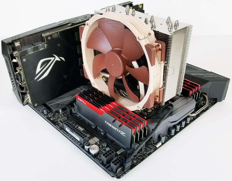

Mit dem NH-U14s ist volle Rambestückung möglich.:)
Hier sieht man es fein:

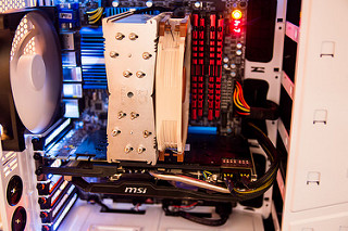

Ich bin selber vom Thermalright Macho gekommen, über BeQuiet Silent Loop und bei Noctua gelandet. Und da ändert sich jetzt aus Gründen auch nichts mehr dran. (habe auch die Trident Z RGB und kann sie dank Noctua bestaunen wie man auf meinem Bild sieht ;))

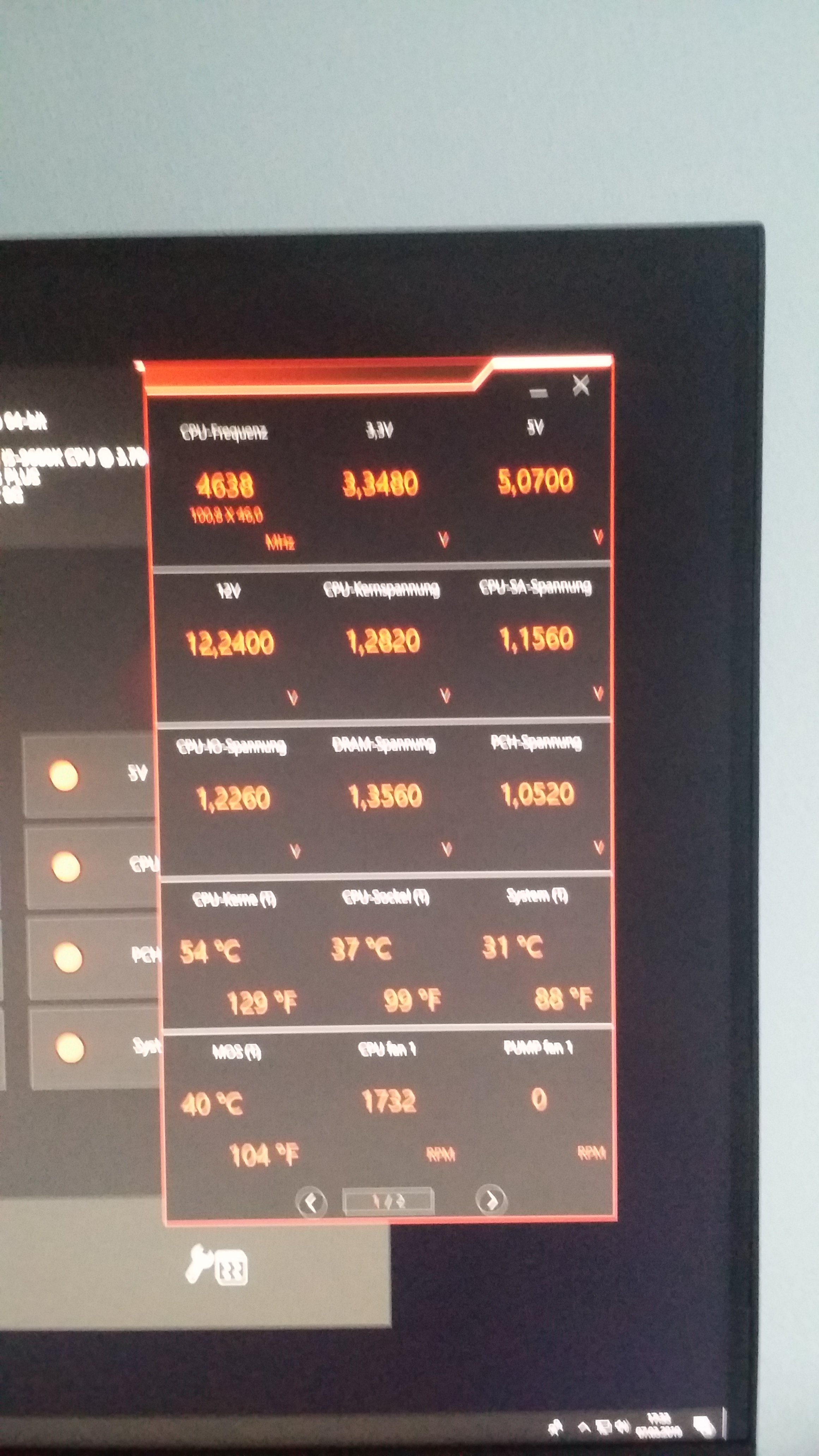

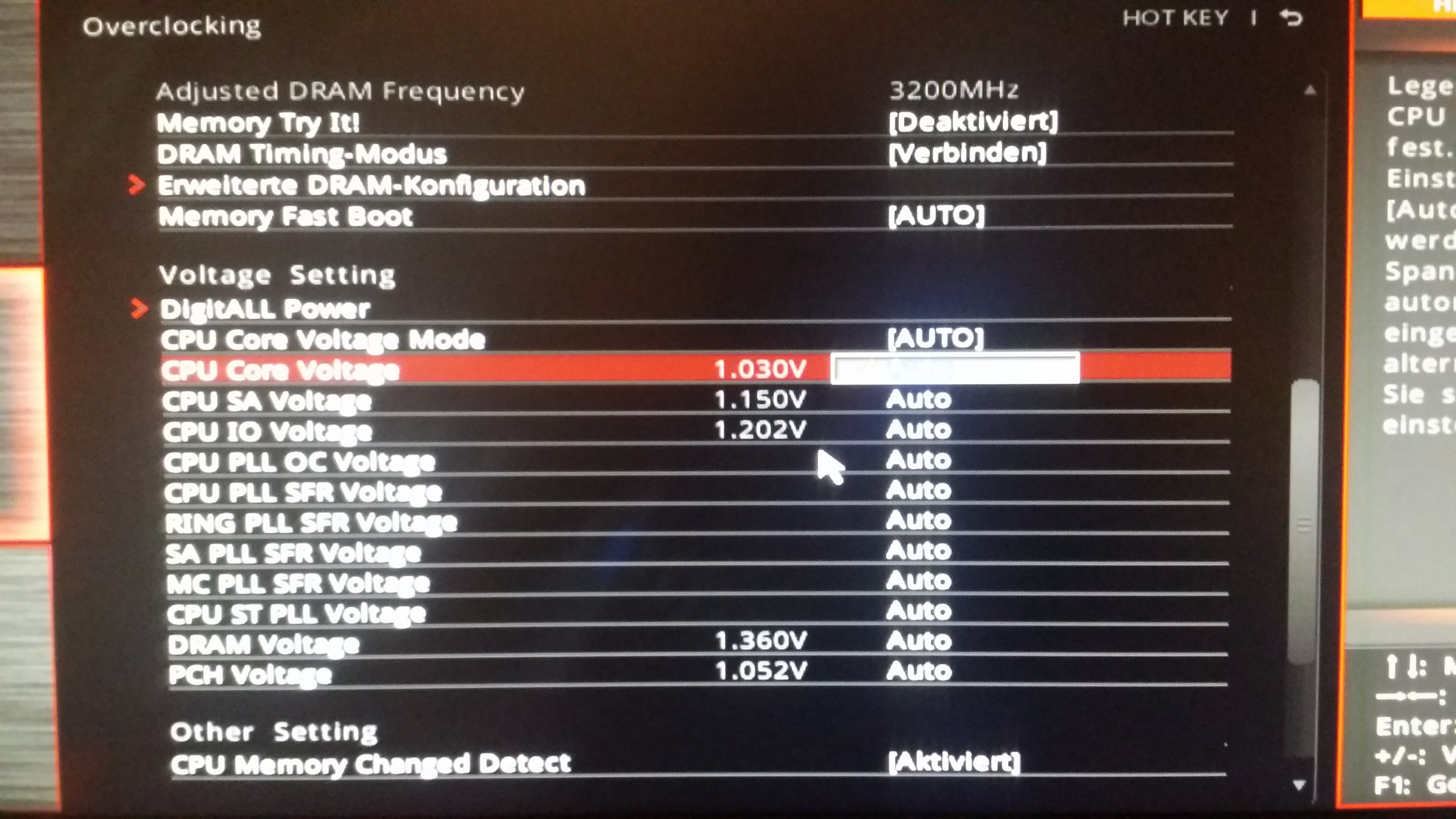

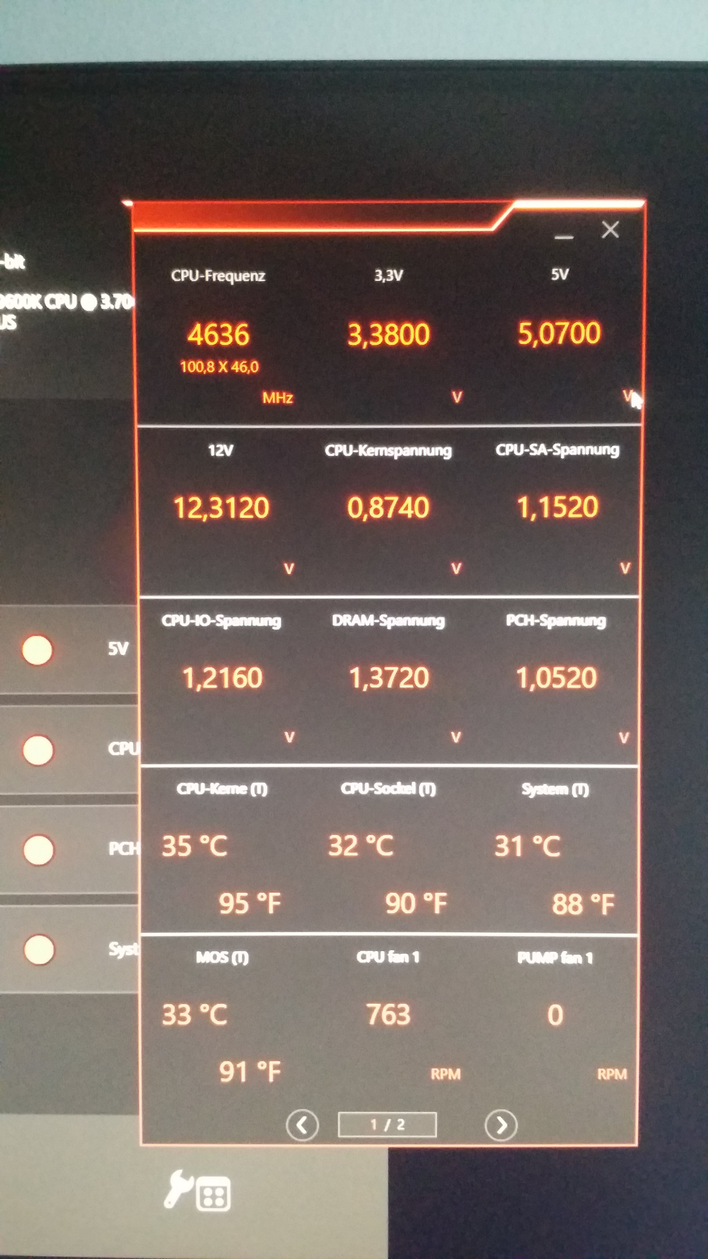

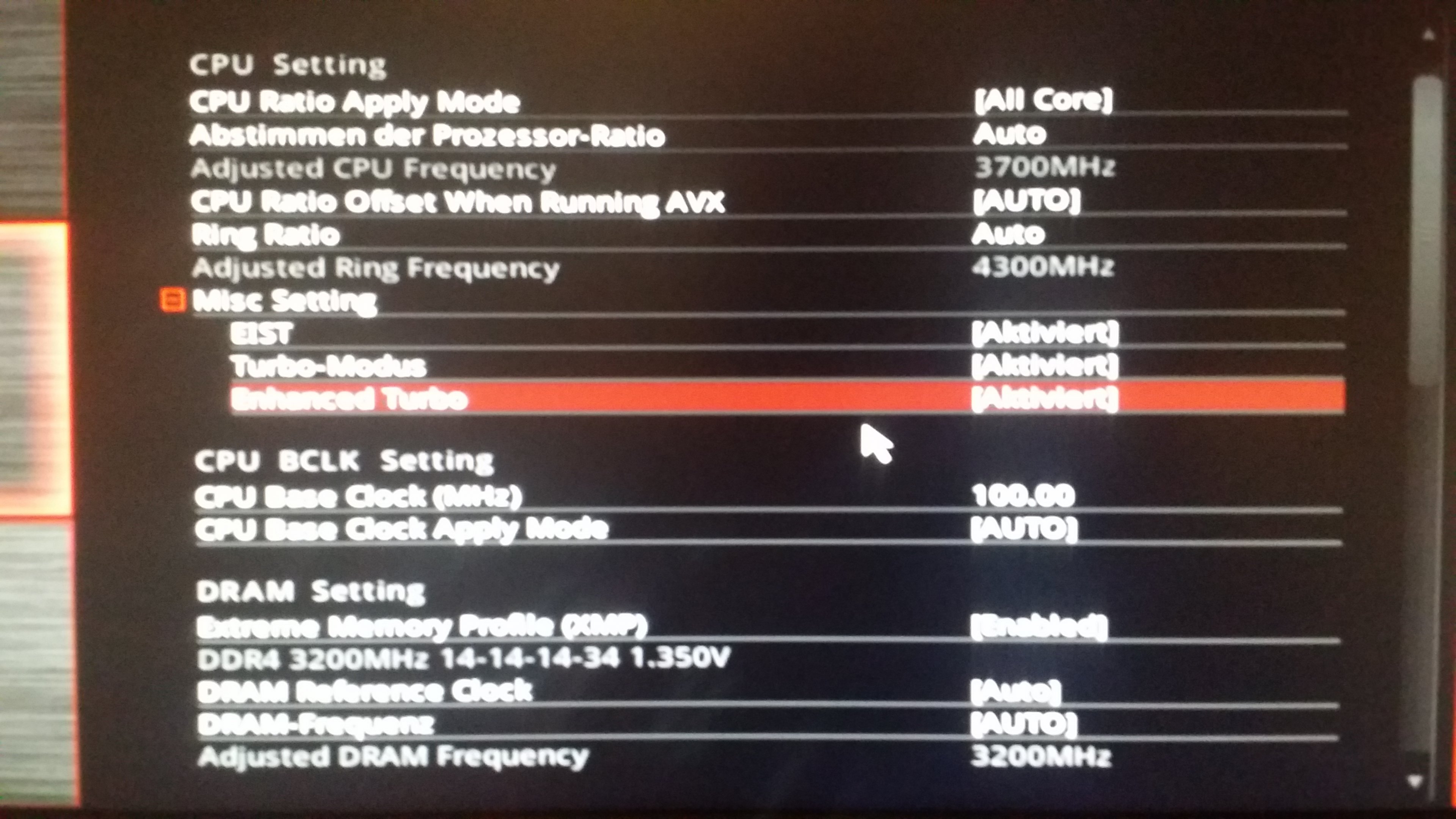

Ich weiss nicht, ob ich das in diesem Thread auch fragen kann. Aber die Vcore Spannung scheint bei mir recht hoch eingestellt zu sein. Wie gesagt, ich habe über das Bios allcore 4,6 Ghz eingestellt, der Rest passierte dann automatisch. Ich hab mal das Monitoring vom MSI Dragon Center hochgeladen. DIe Bioseinstellungen ebenso.
Die VSpannung von der CPU pendelt dann zwischen 3,34 - 3,8V ist das nicht zu hoch für 4,6Ghz?
Hab mal gelesen, dass so sogar 5Ghz drin wären. Würde gern die Spannung etwas runternehmen aber bei 4,6 Ghz bleiben... Sollte ich im Bios nochmal was händisch nachbessern? Falls ich hierzu ein neues Thread aufmachn soll, bitte sagen.
