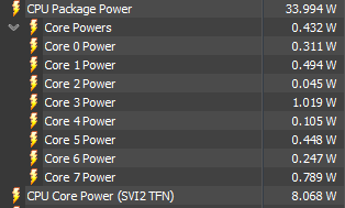

Ich habe nun mal 35W PPT im Idle niedriger komme ich nicht.Ned Flanders schrieb:Deine Werte sind leider total off, Taxxor
Der RAM auf 1.42V kann das schon ausmachen, keine Ahnung was deine SoC Power sagt

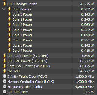

Was zeigen denn bei dir Core Power und SoC Power an?Ned Flanders schrieb:Da ist der Hund bei Dir irgendwo begraben.
Core Power: 8W
SoC Power: 13W
Core + SoC Power: 21W
Package Power: 34W
Irgendwas, was nicht gesondert ausgegeben wird, müsste ja die 13W zwischen Core+SoC und Package erklären können.
Der IO-Die sollte ja eig mit der SoC Power abgedeckt sein.
Es ist auch ein ziemlich gleichbleibender Unterschied, geht Core+SoC um 3W hoch, geht die Package Power um die gleichen 3W hoch.
Da mein 3700X mit anderem RAM und anderem Board ziemlich genau so viel gezogen hat, habe ich hier auch keine Unregelmäßigkeiten vermutet.

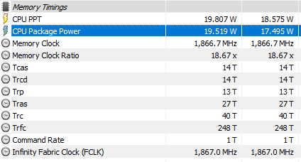

Taxxor schrieb:Core Power: 8W
SoC Power: 13W
Package Power: 34W
Core Power: 1,031 W
SoC Power: 8,411 W
Core + SoC Power: 9,442 W
Package Power: 17,495 W
- Mai 2011
- 23.325
Hmm interessant. So sieht das ganze bei mir aus, solange ich nix macheNed Flanders schrieb:Core Power: 1,031 W
Und mein SoC ist konstant bei 12.5 A @ 1.087 V.
Weiterer komischer Punkt ist, dass Core VIDs sich immer bei 0.96V einpendeln, aber "Core Voltage(SVI2 TFN)" immer bei 1.35W hängt, kA ob das normal ist.

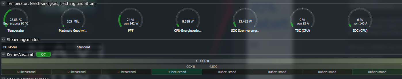

Extra noch mal Ryzen Master zum checken runtergeladen, laut dem schlafen sie alleNed Flanders schrieb:Ich würde sagen die gehen nicht schlafen oder du hast irgendwie background Last. Gigabyte, BIOS...
Alles mögliche was Hintergrundlast verursachen könnte außer Chrome ist zu, iCUE ist auch seit der Clean Installation von Windows 11 nicht mehr drauf.
Ich habe eben noch gelesen, dass ein IF ab 1800MHz, also RAM ab 3600MHz bei manchen einen drastisch erhöhten Verbrauch verursachen kann, wobei das eigentlich nur den SoC beeinflussen dürfte. ich gehe zum Test einfach mal auf 35irgendwas runter ohne sonst was zu ändern und schaue mal nach.
Edit: Nope, immer noch 12-13W
Windows Power Plans ändern auch absolut nichts an der Core Power, ob Energiesparen oder Höchstleistung.
