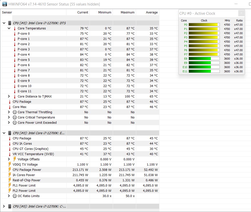

Wie hoch liegt der Takt bei Prime?
Könntest Du auch PL1=PL2=125W setzen und gucken, wie dann der Takt bei Prime liegt?
so ca ~4,7 Ghz. Find aber etwas komisch, dass die P-Kerne bei Prime95 nur auf 50% Load hoch gehen. Im Prime95 hab ich "Small FFTs" mit 12 Threads ausgewählt... mehr geht da leider nicht. Evtl. thermal limit ?
Mach ich am Wochenende OK? Ich muss mich erst noch in die Konfiguration einlesen, da die ganzen Funktionsbezeichnungen ja bei AMD anders waren. Hab bis jetzt alles auf "auto" stehen im UEFI. Einzig das XMP Profil u. die Stromsparfunktionen sowie Resizable BAR hab ich aktiviert.

kann sein, dass es AVX Last ist und irgendetwas dann als Schutz bei 12700k ausgelöst wird und deswegen die Load da nicht 100% ist?
Hm kann sein. Beim Cinebench R23 gehen alle Kerne auf 100%.
dein board ist (bei prime95 zu sehen) aber auf "no limit" eingestellt, max wärens ja 190W, bei prime zeigt es schon 208.7W
oder core temp liefert falsche werte?
vielleicht stattdessen hwinfo64 nehmen?

So hab mal ein bisschen gemessen. :)
Hab mir mal dieses HW Info installiert, wenn ich das richtig deute hattest du recht: beim Board war in der "Auto" Einstellung ein Limit von 4095w gesetzt was man wohl als unlimited werten kann. :D
Trotz Limit gibt es zwischen Prime u. Cinebench eine Abweichung ... ich schätze einfach mal, dass der Prime Workload irgendwelche Lasten erzeugt, die beim Cinebench nicht auftreten... bei Prime steht ja auch "maximum heat / power consumuption / cpu stress".
Es gibt auch eine kleine Diskrepanz von 5w bei Cinebench R23 Single Core Unlimited vs 125W. Das verbuche ich einfach mal unter Messungenauigkeit, da ich ja die Werte vom Messgerät ja nur ein paar mal abgelesen habe... aber um 5W will ich hier auch nicht streiten. ^^
Bei dem Board konnte man mehrere Limits einstellen, einmal "CPU Package Limit, Plattform Package Limit, RAM Watt Limit"... habe erstmal für den Test nur den CPU Package Limit auf 125W gesetzt.

Cinebench R23
(natürlich mit Windows 11 21H2 Build 22000.282 getestet... kA warum Cinebench noch W10 anzeigt, vermutlich ein Bug)
unlimited125W Powerlimit
Fazit: ich werde das 125W Limit drin lassen. Ob ich die 2.000 Punkte Verlust merken werde? Wahrscheinlich nicht. :D

vielen Dank für die genauen Messungen!
Du ja "nur" 87 Grad bei 213W Package Power, welchen Kühler verwendest Du?
Eventuell kann man ja das Limit auf bspw. 150W setzen + leicht undervolten (0.05V), dann wird man wahrscheinlich identisches Ergebnis bei CB23 bekommen, ohne dass die Temperaturen deutlich weiter steigen werden.
