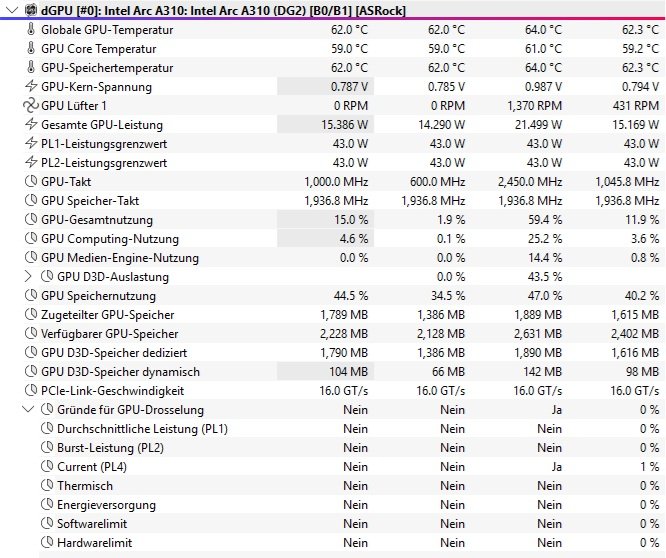

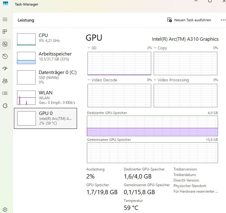

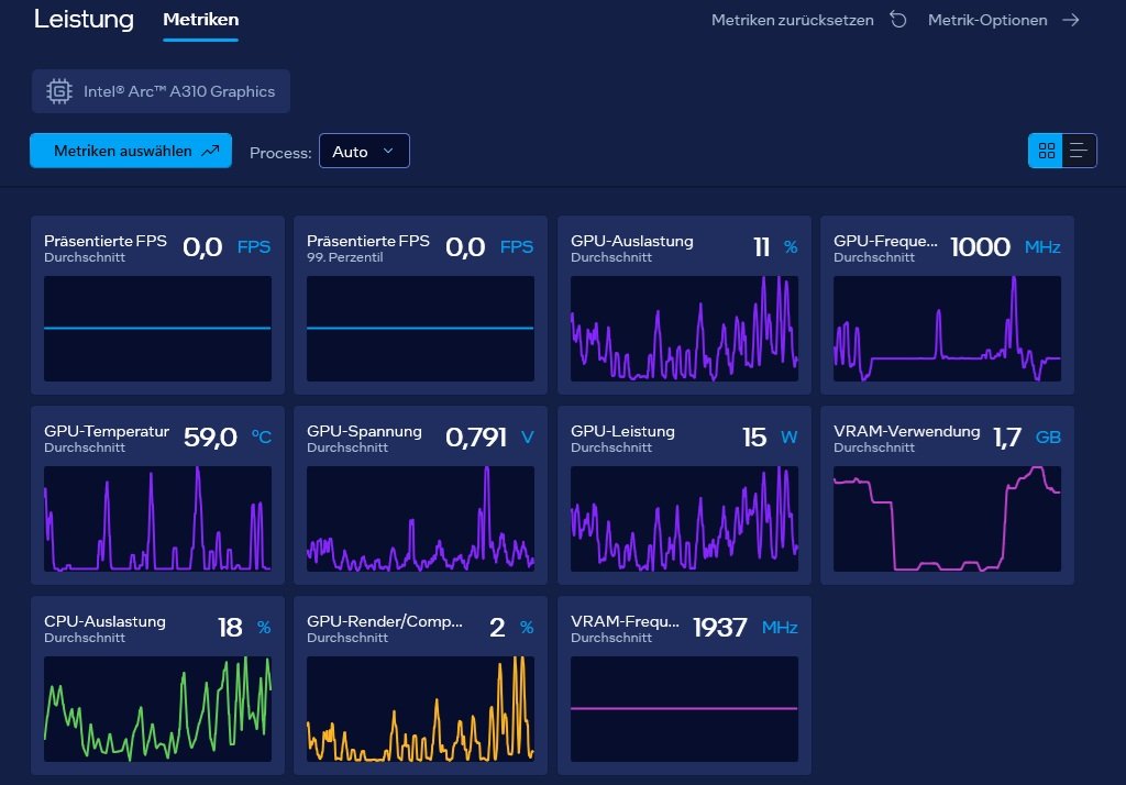

Auszüge aus der ARC-Software, HWInfo und Taskmanger Win11 habe ich beigefügt.
Bei HWInfo wurde mir zwei Gründe für die GPU-Drosselung angezeigt, was aber wohl mit o.g. Problem nichts zu tun hat (?) -> Burst-Leistung (PL2) und Current (PL4).

Deine Karte braucht laut HWInfo ~15W im Idle (die Arc dGPUs sind bekannt für den relativen hohen Idleverbrauch), wobei die TDP bei nur 30W liegt. Der kleine Unterschied in der Temperatur zwischen Idle und Last ist mMn also nur logisch (vor allem bei passiver Kühlung im Idle)
