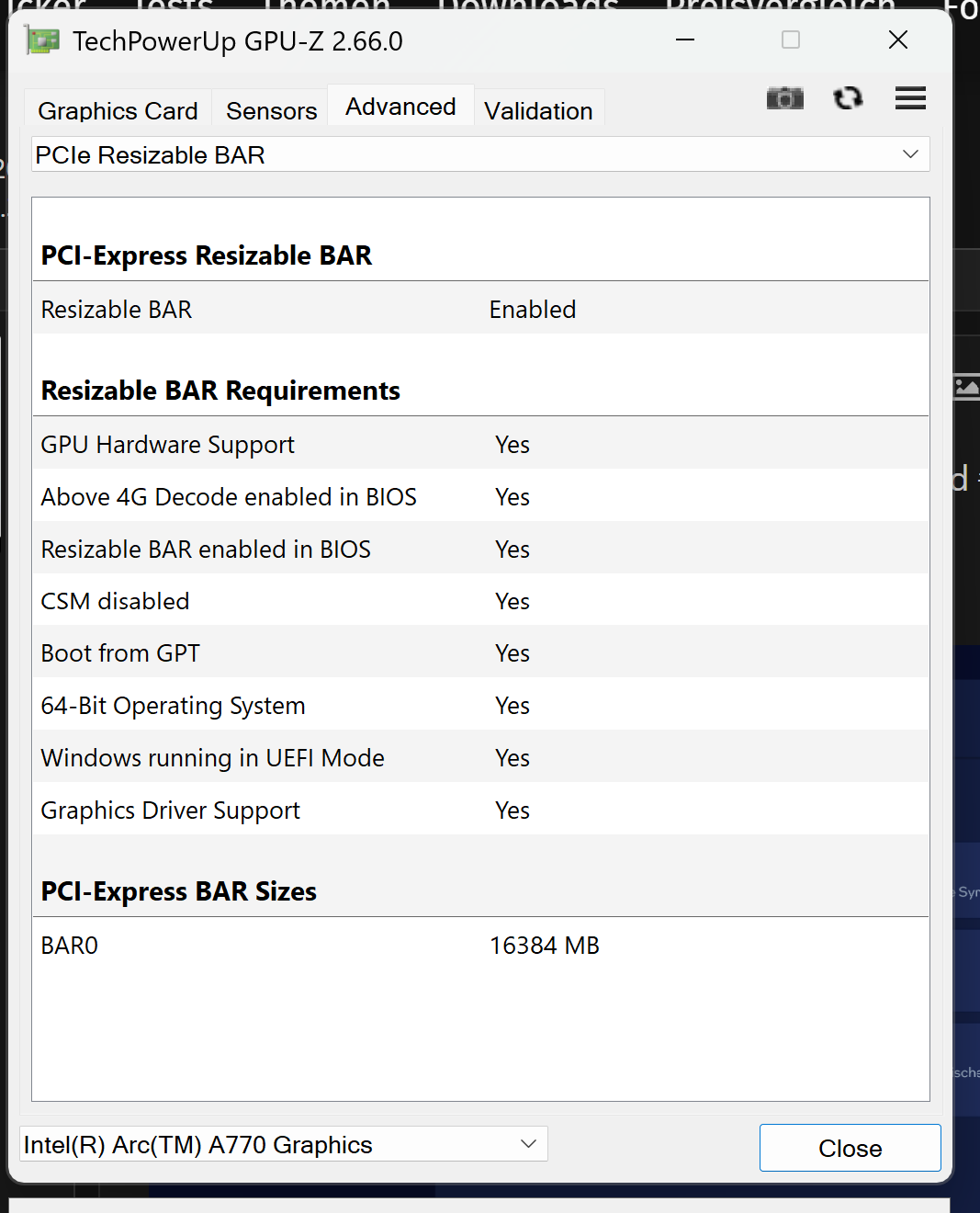

Resizable BAR aktivieren: wird bei MSI B550-Mainboards im BIOS (MSI Click BIOS 5) unter „Settings > Advanced > PCIe/PCI Subsystem Settings“ durch Aktivieren von „Re-size BAR Support“ und „Above 4G Decoding“ aktiviert. CSM muss deaktiviert sein (UEFI-Modus).

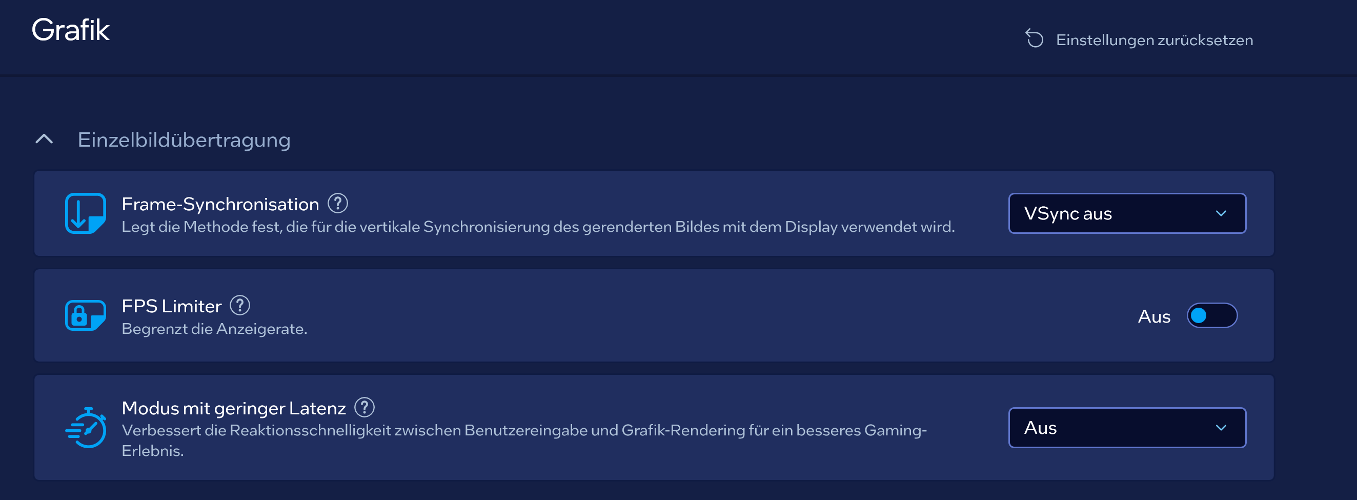

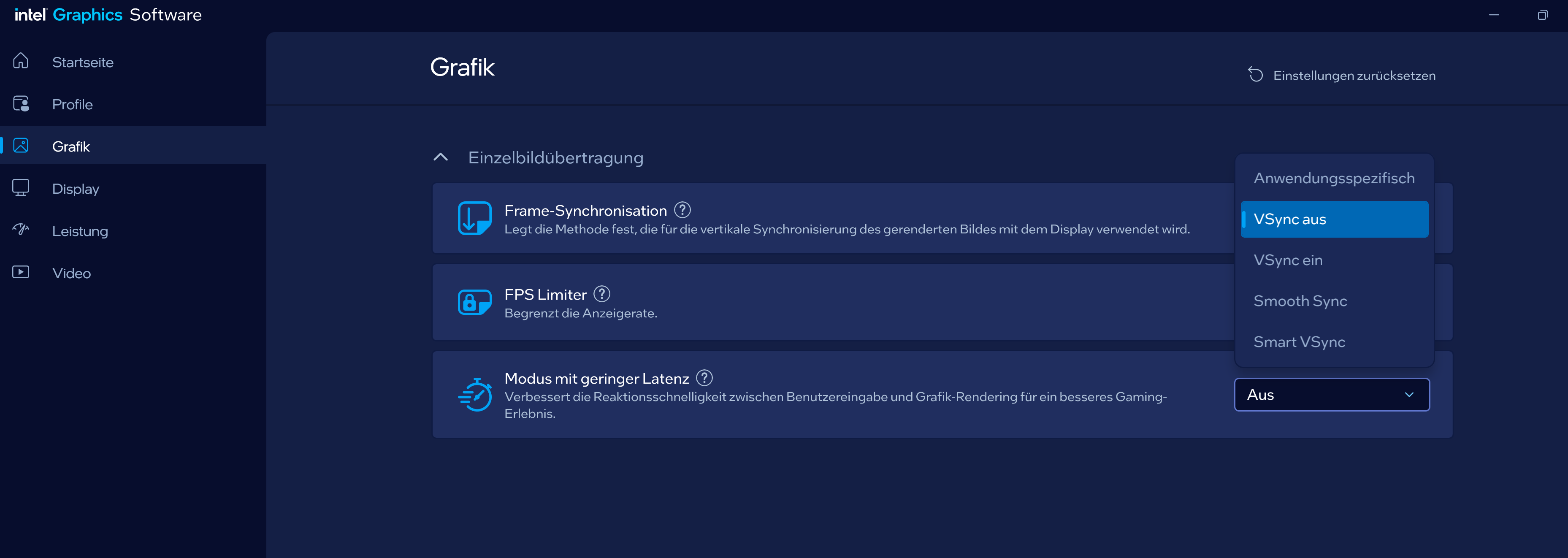

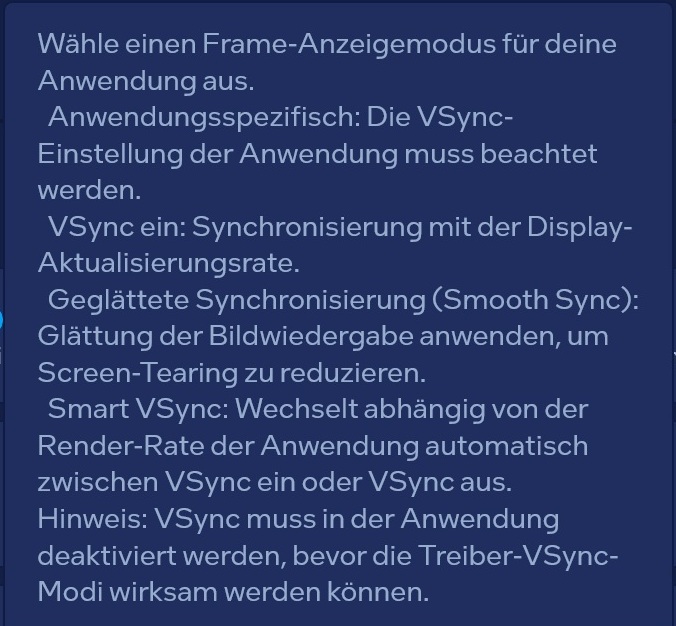

intel Vorgaben/Einstell möglichkeiten zu VSync an B580:

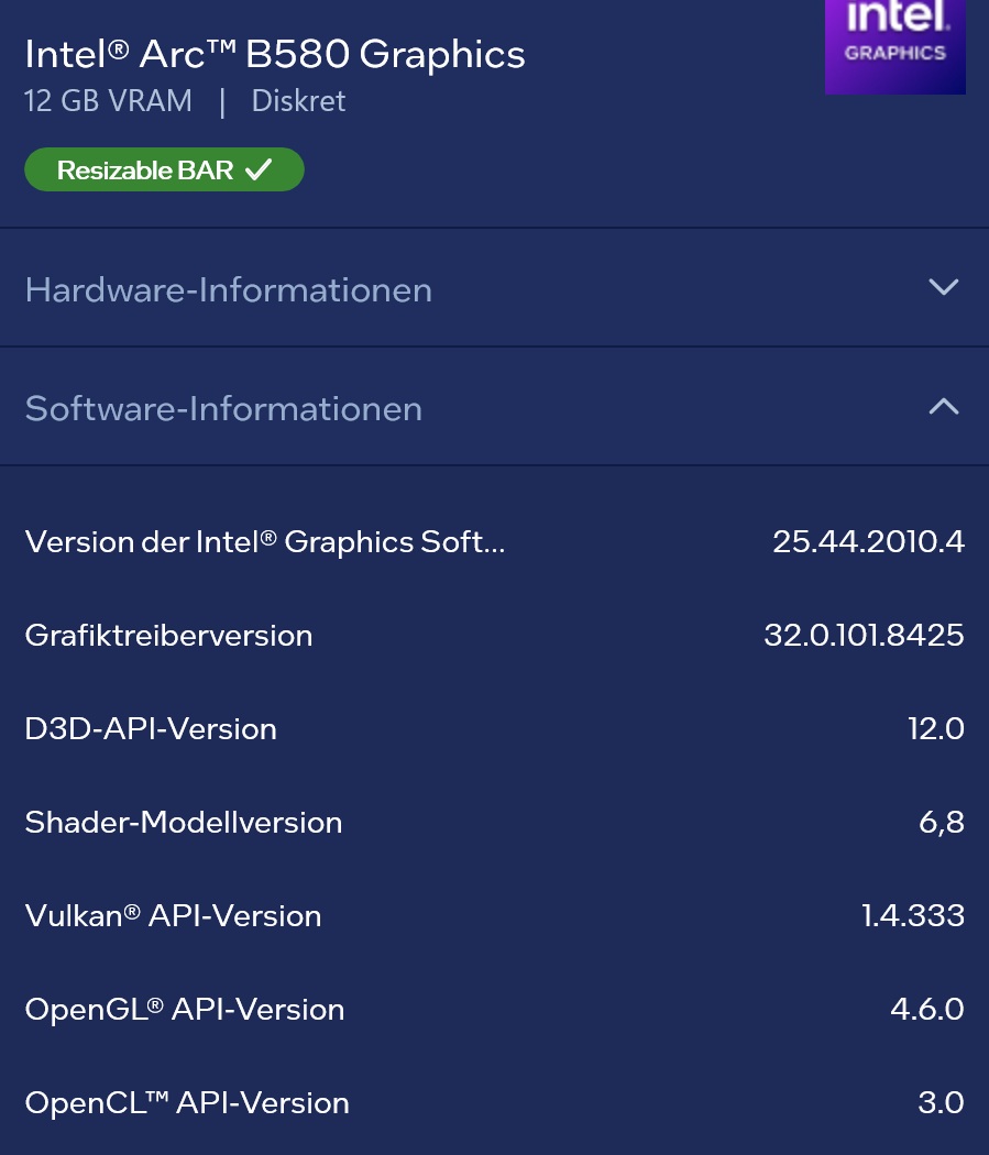

Treiber aktuell (8425)?
VSync Bedingungen an B580:

also kurz und knapp nochmal kurz zusammengeführt. Ja, alle treiber sind Aktuell, im Bios ist alles an wie es soll (auch noch mal bei GPU-Z kontrolliert) es ist alles richtig angesteckt usw. also ich glaube so langsam das es tatsächlich einfach der veraltete monitor ist. Ich dachte mir immer so "ey, alter monitor und neue Graka? das funktioniert doch zu 100%!" aber ja, ist dann wahrscheinlich nicht so :p!
