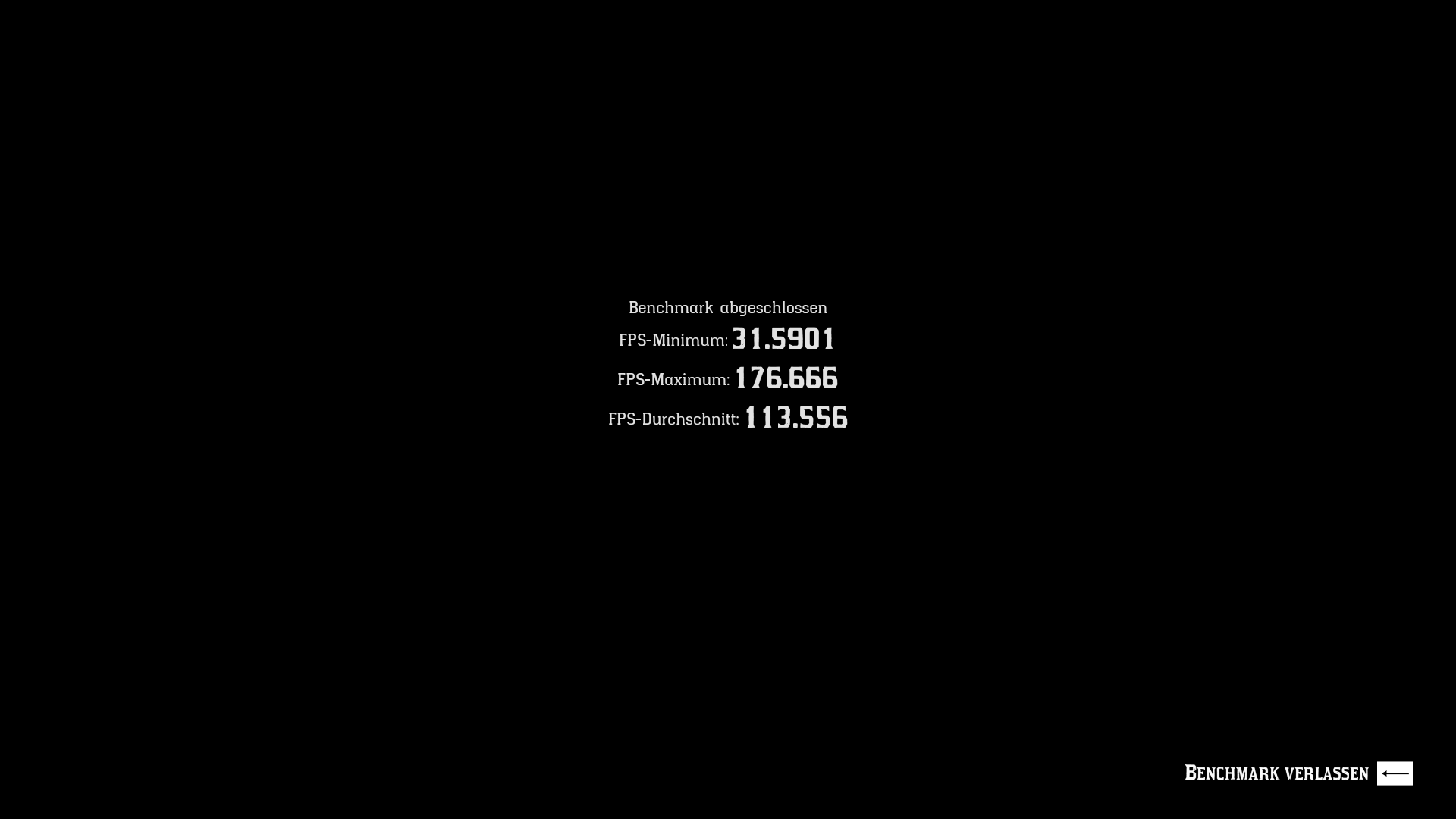

Eine B580 alleine erreicht auf Ultra/High Settings in RDR2 1080p DX12 maximal 50-60FPS, Vulcan 70-80FPS und das stimmt auch bei mir, wenn die iGPU deaktiviert ist und und DeepLink entsprechend nicht verfügbar.
mit aktivierter iGPU kommt das dabei raus
Und ein Durchschnitt von 113FPS in 1080p High/Ultra erreicht die B580 ohne Deeplink nicht im Ansatz, also das DeepLink in Games nichts bringt ist völliger Mumpitz, der heilige Geist wird die mehr FPS wohl kaum bringen

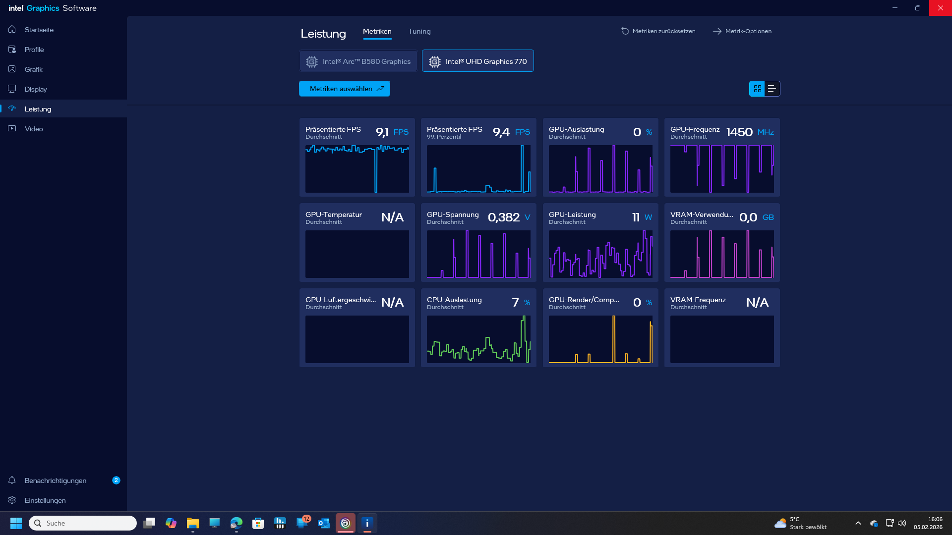

Gut dann halt so, fakt ist jedoch, die Werte zeigen klar, es funktioniert, anders sind die Leistungen und FPS schlicht nicht erklärbar, es sei denn die hätten in meiner B580 heimlich doppelte Leistung eingebaut.
Und die Differenzen inGame der FPS mit und ohne aktive iGPU sind mehr als deutlich, schon fast eklatant
Hier mal ein Beipiel einer B580 ohne verfügbare iGPU ind RDR2 1080p VULKAN Ultra mximal 92FPS raus, bei mir ist es die Mischung aus Ultra und z.B. weit entfernte Schatten oder Grasschatten nur auf HIGH statt Ultra, aber auch mit Vulkan und es kommen über 170FPS Max und ein Schnitt von 113 raus
Ohne DeepLink unmöglich erklärbar
Für Hybrid Graphics müssten die Monitore ans Mainboard. Das klappt bei mir auch. Die Arc hat dann das Spiel gerendert und war im Desktop runtergefahren. Muss ich nochmal ausprobieren.
Mfg
Ich kanns halt nicht anders erklären, der Monitor hängt bei mir an der B580, mache ich die iGPU im BIOS aus, brechen meine FPS in den Games deutlich ein, aktiviere ich sie wieder, kommt das dabei raus, und die Werte sind locker 60-70% besser als mit der reinen B580.
Einzig logische Erklärung, DeepLink ( nicht Hybrid ) funktioniert und die dGPU nutzt den Link zur iGPU aus und lagert Aufgaben aus.
Das bestätigen auch die Lastwerte der beiden GPUs z.B. während des Gamens oder bei geringer Nutzung.

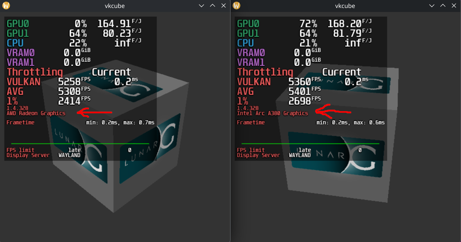

Bei Linux kann ich einfach auswählen, welche GPU was rendern soll, wenn es sein muss auch gleichzeitig (zumindest wenn der GPU-Hersteller nicht der gleiche ist):
Das Monitorkabel ist an der A380 angeschlossen. (Warum Mangohud links bei der GPU0(dGPU) 0% anzeigt, weiß ich nicht, das ist ein Bug. Rechts stimmt es aber.)
Natürlich kann ich auch den IGP im Fullscreen benutzen, die Bildausgabe macht trotzdem meine A380.
Bei Windows kann ich es nicht testen, weil ich kein Windows habe.
Aber ich sehe prinzipiell keinen technischen Grund dafür, dass es nur gehen soll, wenn der Monitor am IGP hängt. Das wäre dann eine seltsame Eigenheit von Windows.

Also auf gut Deutsch, habe ich die iGPU aus, ändert das nix an der Grafikleistung der B580, habe ich sie aus auch nicht.
Nur ist in der Realität das Gegenteil der Fall, wie kommen 176FPS max und 113FPS im Schnitt 1080p Ultra / High zustande, wenn die iGPU an ist, wo jede B580 bei gleichen Einstellungen gerade mal 70-80 max schafft!?
Schalte ich die iGPU ab, habe ich genau diese Werte.
Das kann technisch nur bedeuten, was eben auch die Lasten auf beiden GPUs belegen, das die beiden GPUs zusammenarbeiten, eben DeepLink.
In der Hardware gibt es weder Wunder noch deratige Abweichungen durch z.B. optimale Hardwareeinstellungen.
Und es ist ja eben nicht nur ein Game, es sind diverse wo überall der gleiche Effekt auftritt, RDR2, Anno 1800, F1 24, LS24.
Die Benchmarks würfeln ja nicht

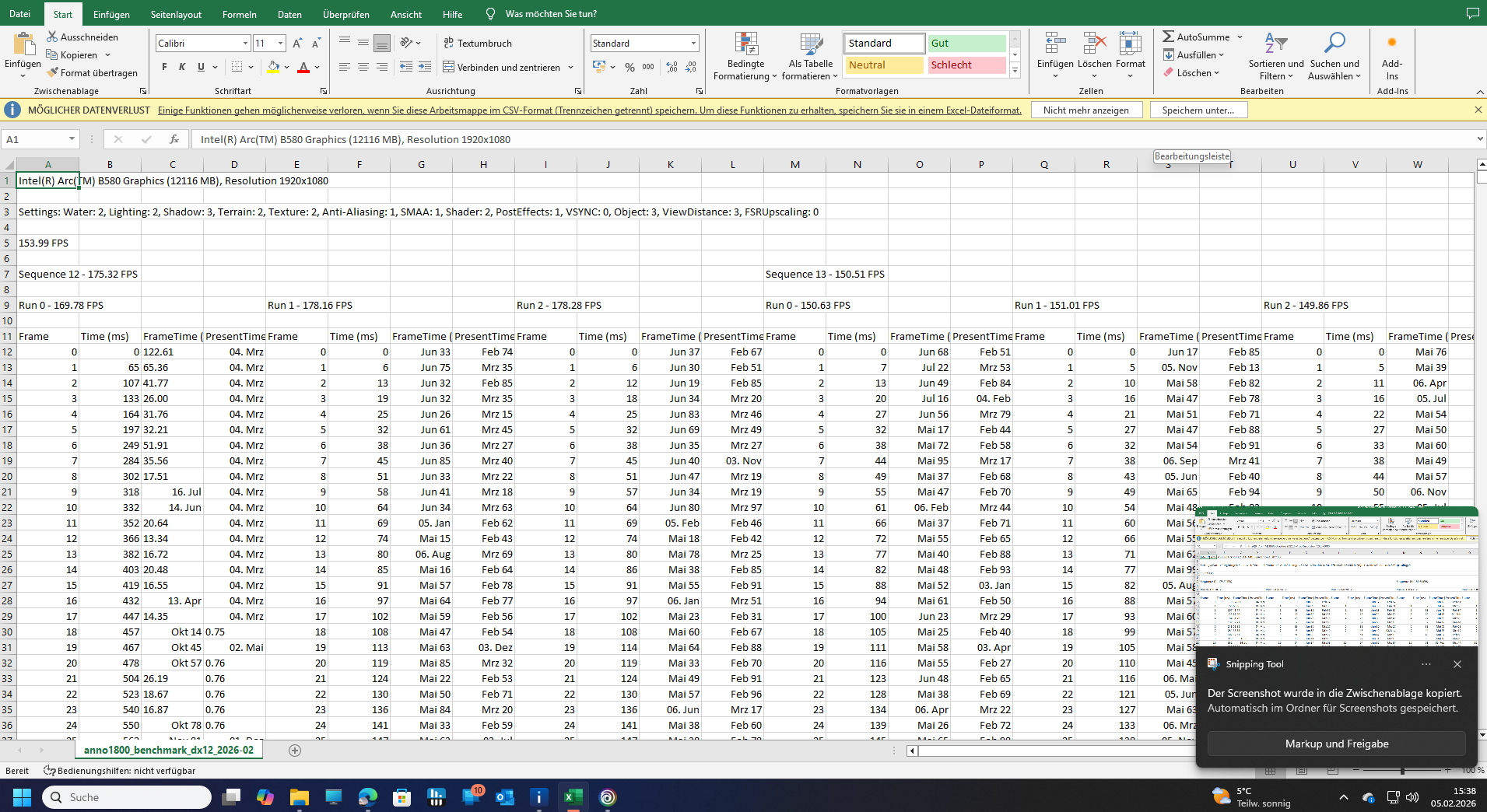

Hier, eine 4070 mit 5700X macht Anno 1800 1080p Ultra ohne DLSS 140 FPS max, jetzt kommt die B580
Jetzt jage ich die ANNO 1800 DX12 Benchmark auf Ultra 1080p drüber und komme auf 150-180Frames und ich habe kein XeSS oder ähnliches an.
Jetzt erklär mir wie das gehen soll ohne DeepLink?
Und das ist es was ich sage, ich habe einen Zweitrechner, 5800X+4070S und der erreicht nur minimal bessere FPS, die 179 sind durch die 180Hz und Sync vom Monitor eingebremst, die 4070s macht minimum 159 bis eben 179 pro RUN in der gleichen benchmark Anno 1800 DX12 Ultra 1080P.
Und genau deswegen verstehe ich nicht, wie das mit einer B580 gehen soll, wenn die die UHD770 im 12600k nicht voll mit nutzt
Und ich schwöre, ich habe keine andere Hardware drinne, und wie jetzt wenn ich quasi im Idle bin nur Internet Explorer ist die B580 quasi aus, 0 Last, keinen Takt, aber die wie man sieht ausgewählte UHD770 arbeitet, obwohl der Monitor an der B580 hängt.
Ergo gibt es eine Schnittstelle und das System verteilt variabel zwischen den beiden GPUs oder nutzt beide Parallel, eben auch in Games.
Anders sind die Werte und auch die Frames und das verhalten nicht zu erklären.
Und jetzt kommst Du und erklärst mir wie DeepLink funktionieren kann, wenn es angeblich gar nicht funktionieren kann!?
Das ist ja kein Wunder Rechner, aber wenn ich sage ich erreiche nahezu gleiche FPS wie meine 4070S in einigen Games, dann sage ich das nicht aus Spaß, das ist ein Fakt und eine B580 Standalone schafft das nicht, unmöglich, das geht nur wenn MultiGPU Nutzung vorliegt.
Und ich klann die ganzen Benchmarks auch gerne als Video mitlaufen lassen, damit Du es siehst.
Aber es gibt keine logische Erklärung, außer DeepLink nutzt beide GPUs parallel, anders erreicht die dGPU nicht im Ansatz solche Werte.
Und XeSS kann es auch nicht sein, das funktioniert in keinem der Games wie RDR2 oder Anno 1800
