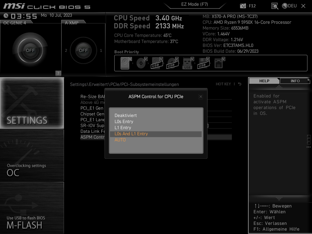

Also meine Erfahrung zum Thema Verbrauch mit einer Arc 770 Limited Edition auf einem Gigabyte I Aorus Pro Wifi mit x570:
ASPM muss auf L1 und L2 stehen
Im Windows die PCIe Einstellung aufs höchste einstellen
Mit aktuellen Treiber in 3440x1440@165Hz geht die Arc auf 4-8 Watt im IDLE runter.

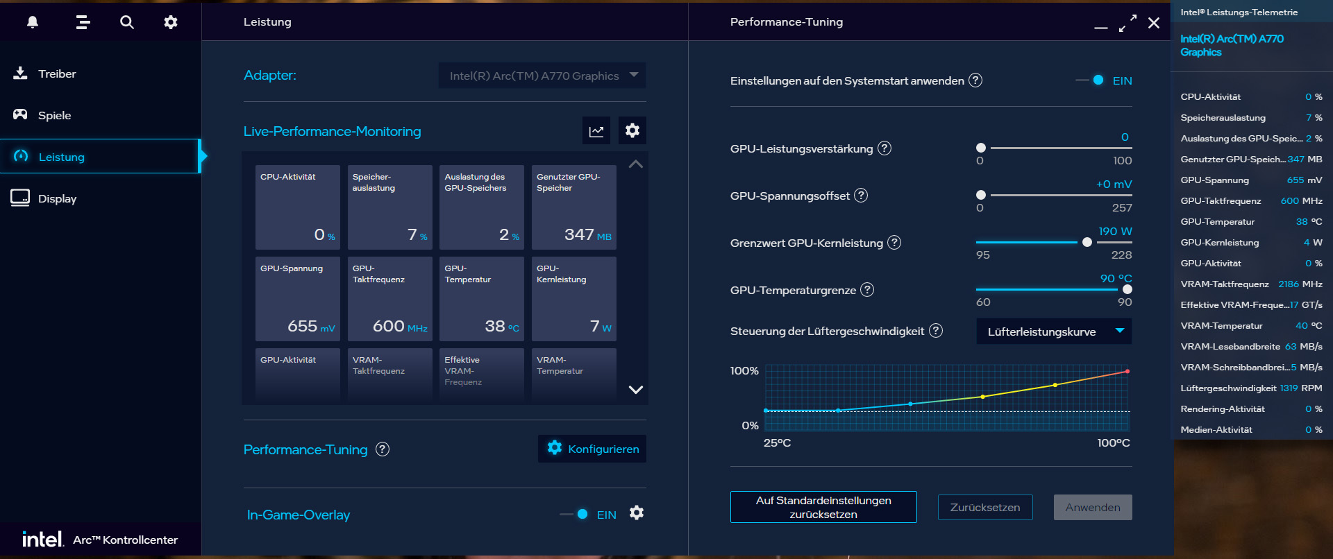

Keine Ahnung was es für Probleme gibt, vielleicht sollte sich ein Fachmann derer annehmen.
Ich bin warscheinlich der einzige Intel-ARC-770 16GB Besitzer, der Glück gehabt hat (endlich Bios-Update von MSI) und kompetent genug ist sein System so, einmalig, einzustellen, dass im Idle 5 W erreicht werden können.
Viel Glück den Anderen, damit es bei Ihnen auch funktioniert.
Anbei ein eben gemachter Screenshot. :schluck:
Hatte neulich Informiert, dass im Bios folgende Einstellungen zu machen sind und seit der neusten Final meines Maiboardes endlich auch im Bios vorhanden sind.
- Modify language related issue.- Add ASPM Control item.
Dazu auch ein Screenshot des Bios.
Also bei allen CPUs und GPU kann man im Bios viele Sachen optimieren.
Aber wenn es eine Intelgrafikkarte ist, daaaannnn ist es natüürlich zu kompliziert. Alles klar :heilig:
Reaktionen: 407SW, Cark, icetom und 2 andere
:heilig:
Vermutlich bist Du eher einer der wenigen, wo die Bedingungen (zufällig) passen....
Welche Auflösung? Wie viel Hz? Wie viele Monitore?
Reaktionen: NoRoLo
Steht in meiner Signatur. :schluck:
