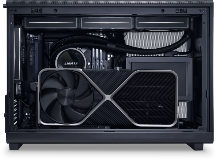

https://lian-li.com/de/product/a3-matx/
https://lian-li.com/de/PRODUKTE/a3-1/

Und der Grund ist ganz einfach, das geht auch mit dem A3 dann nicht:
Und man kommt nicht an die ganzen IO Sachen unten am Board, ...
Reaktionen: RedPanda05
Ja die Lian Li Riser Lösung kenne ich, aber da kann ich die Kabel nicht ausstecken, ohne das Gehäuse zu öffnen, ne danke. Aber trotzdem danke, das war ein guter Beitrag
