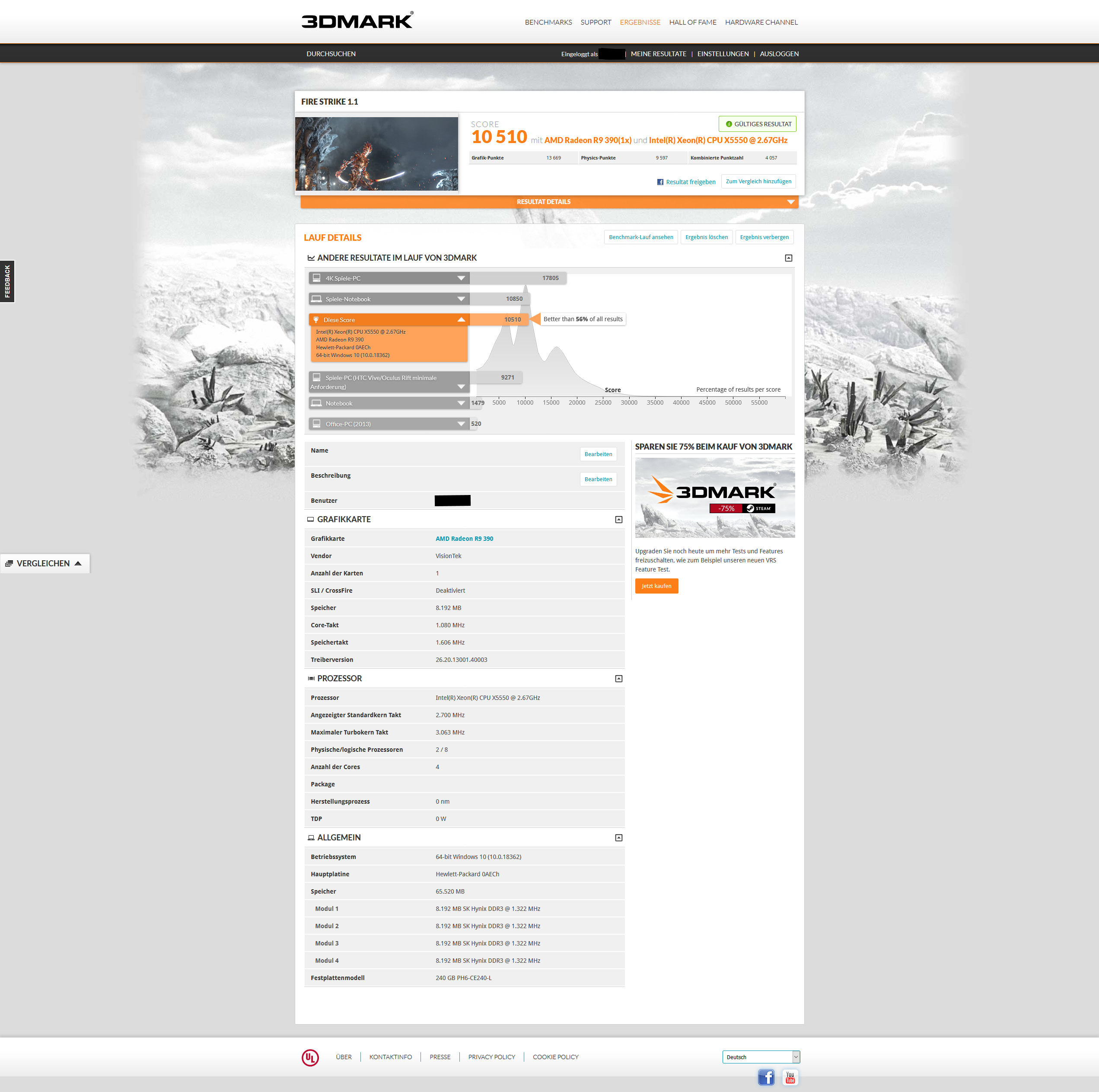

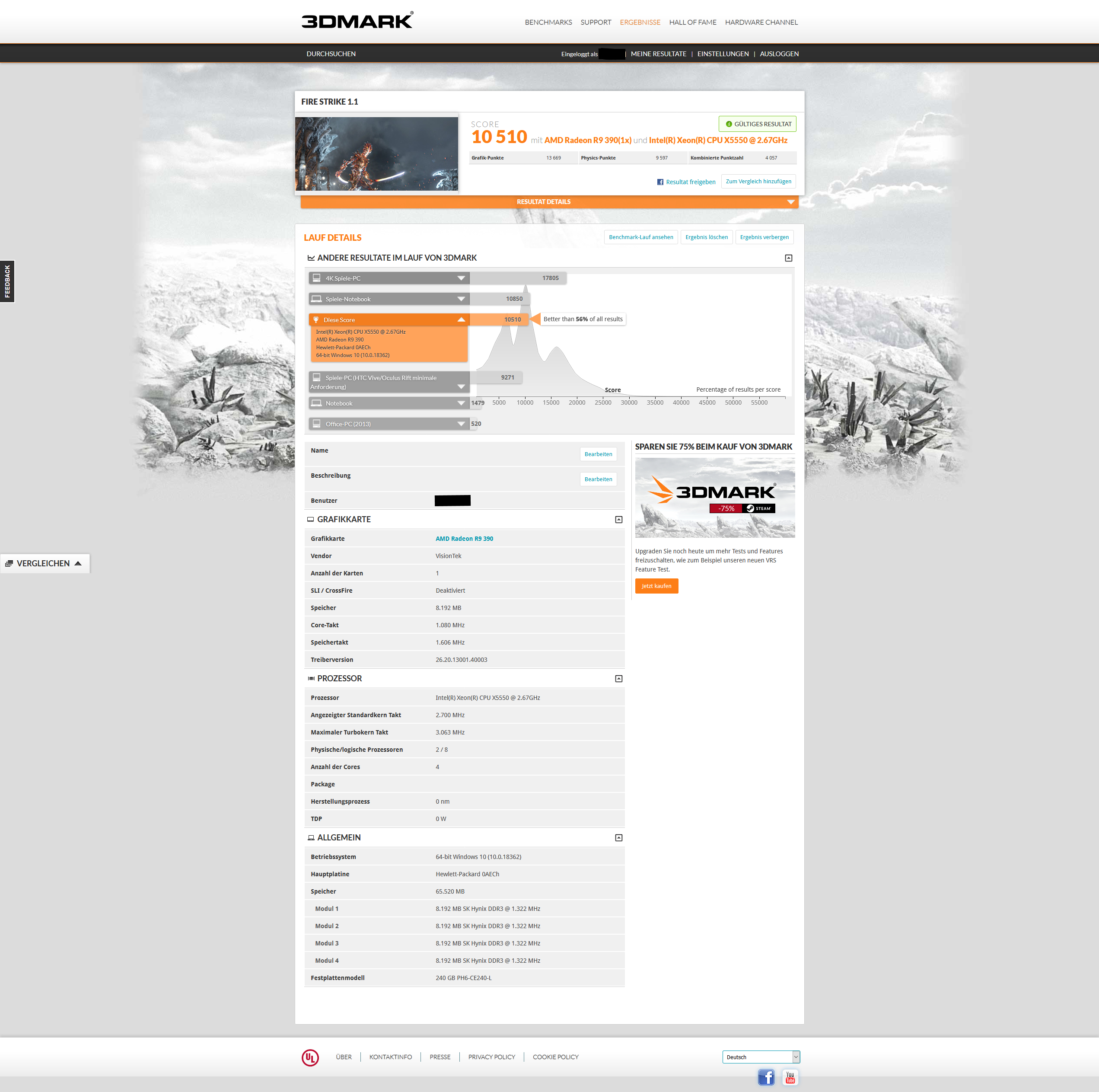

Ich mach mal ein Foto:
Bin mit dem Ergebniss zufrieden:
Ich kann mit der Workstation locker 1080p und 1444p spielen. 4k wäre das nächste was ich mit der RX 5700 testen wollte leider tat die Karte nicht.
Zum Arbeiten ist die Maschine gut geeignet als Schreib und Bildbearbeitungs Maschine als auch Video Rendering geht gut.
