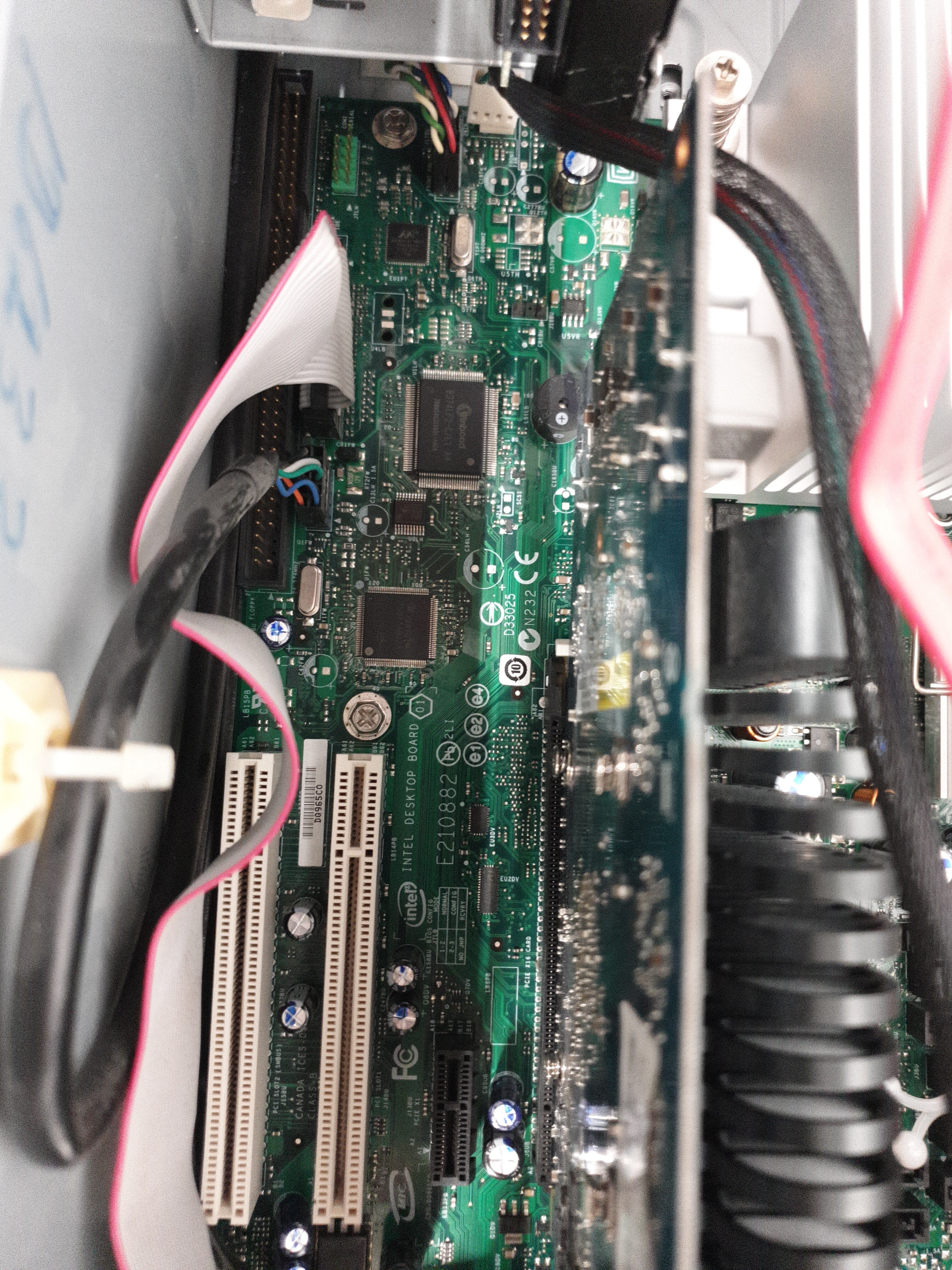

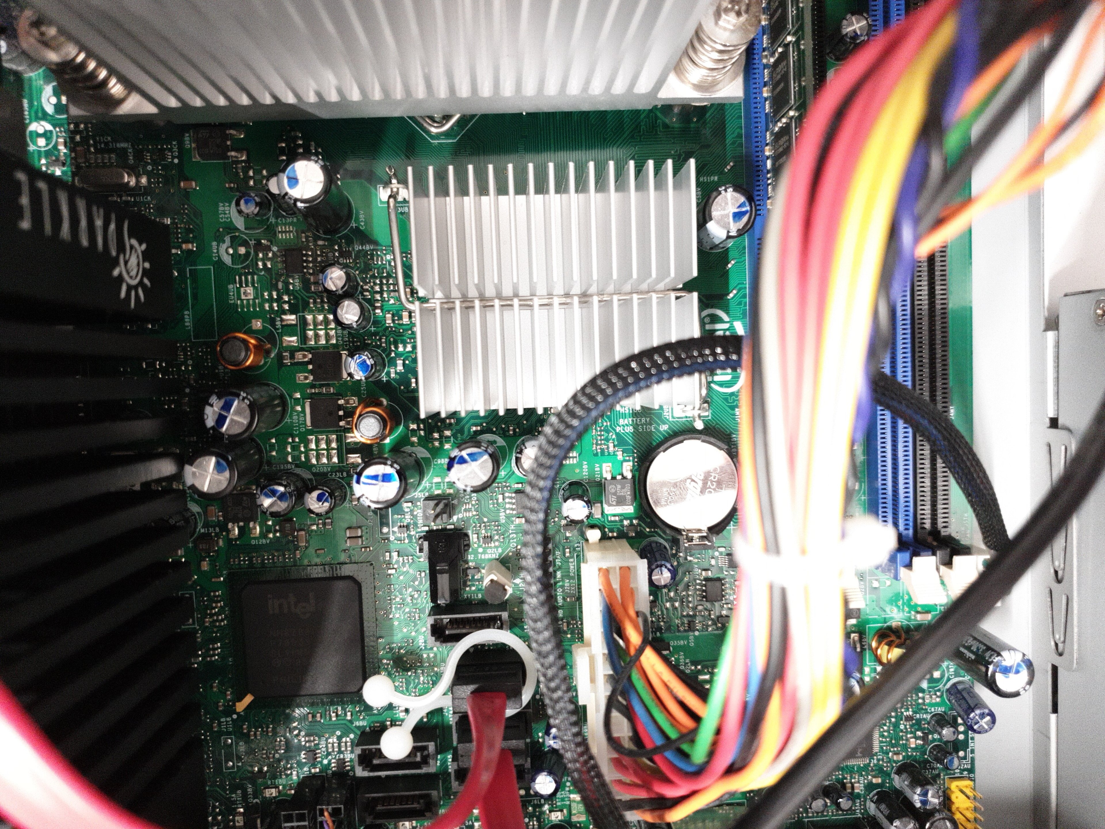

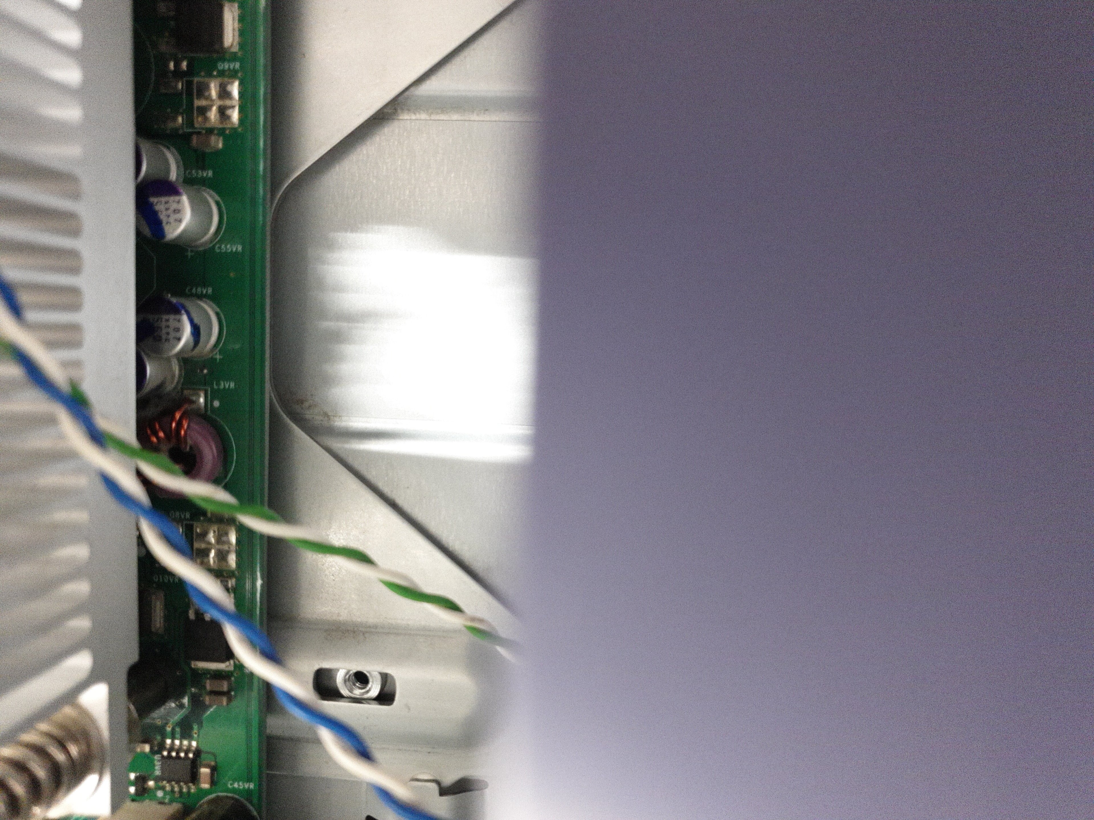

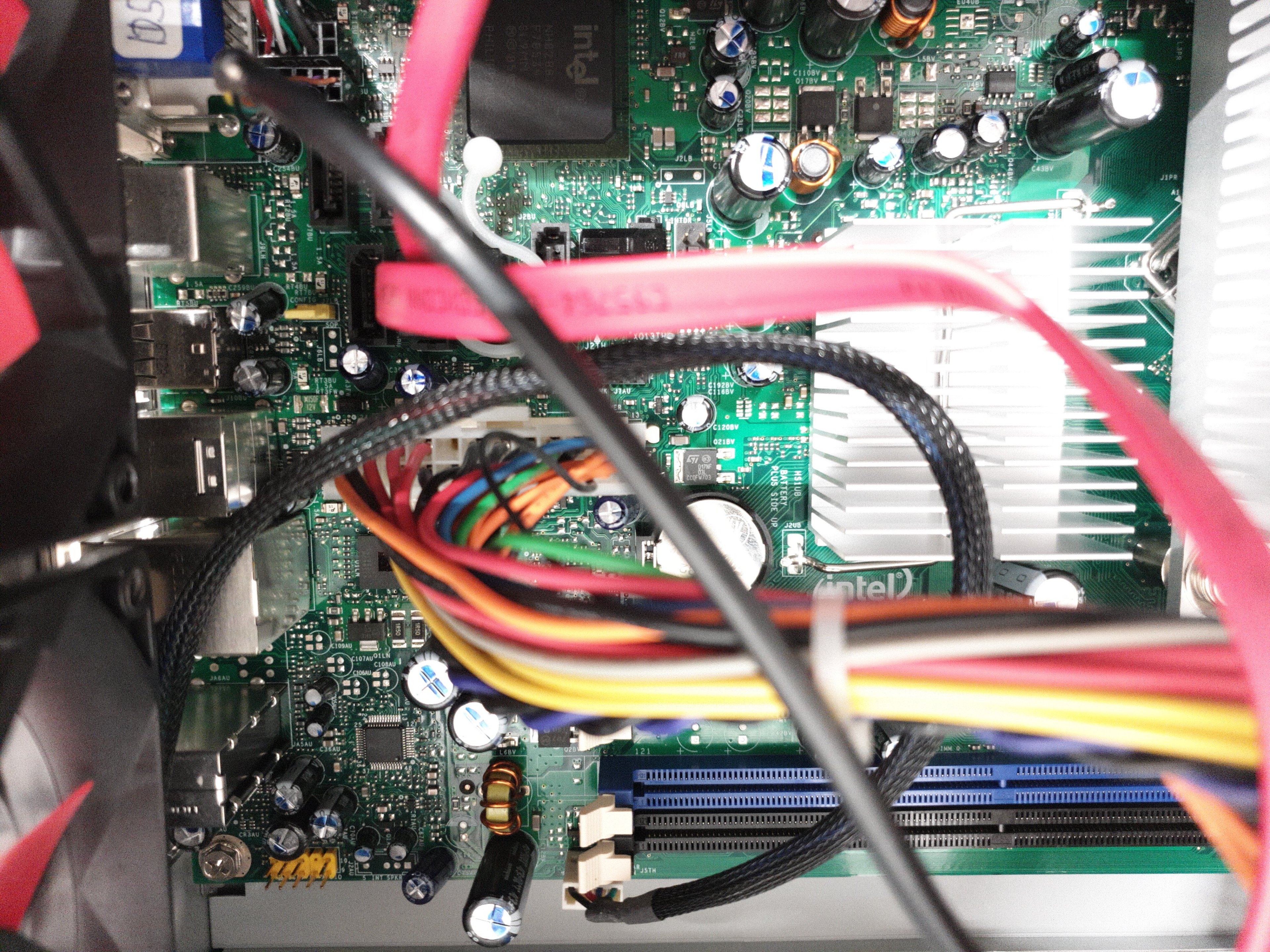

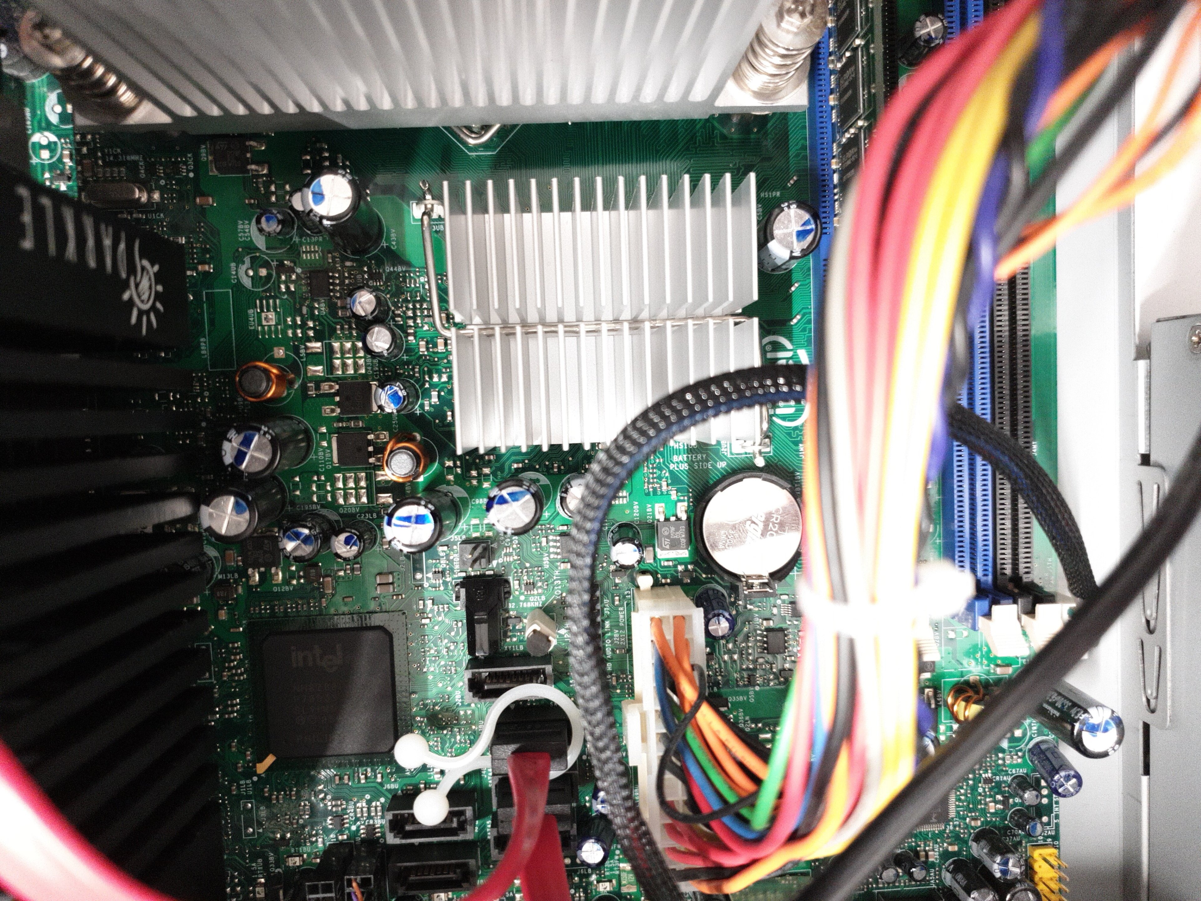

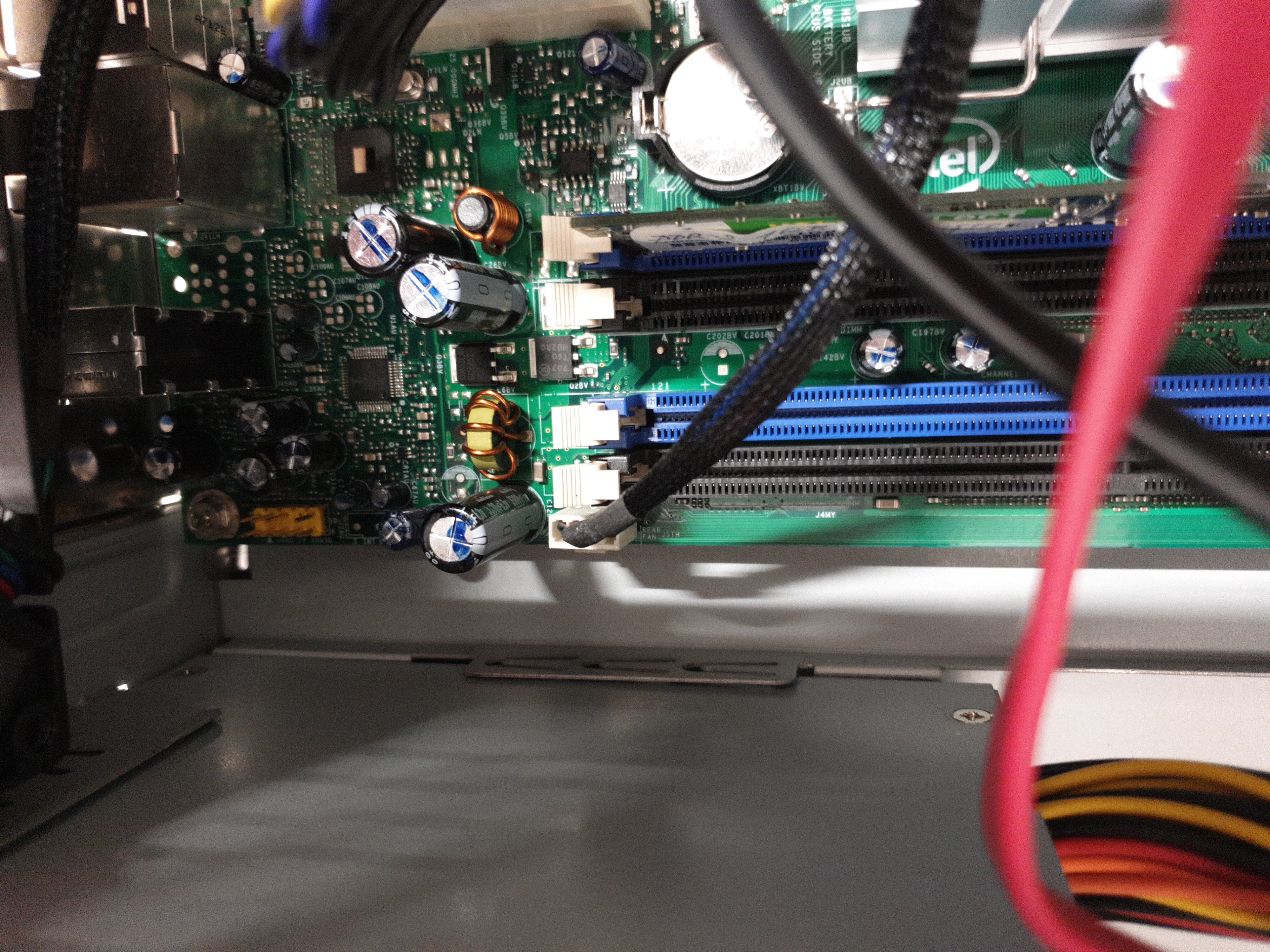

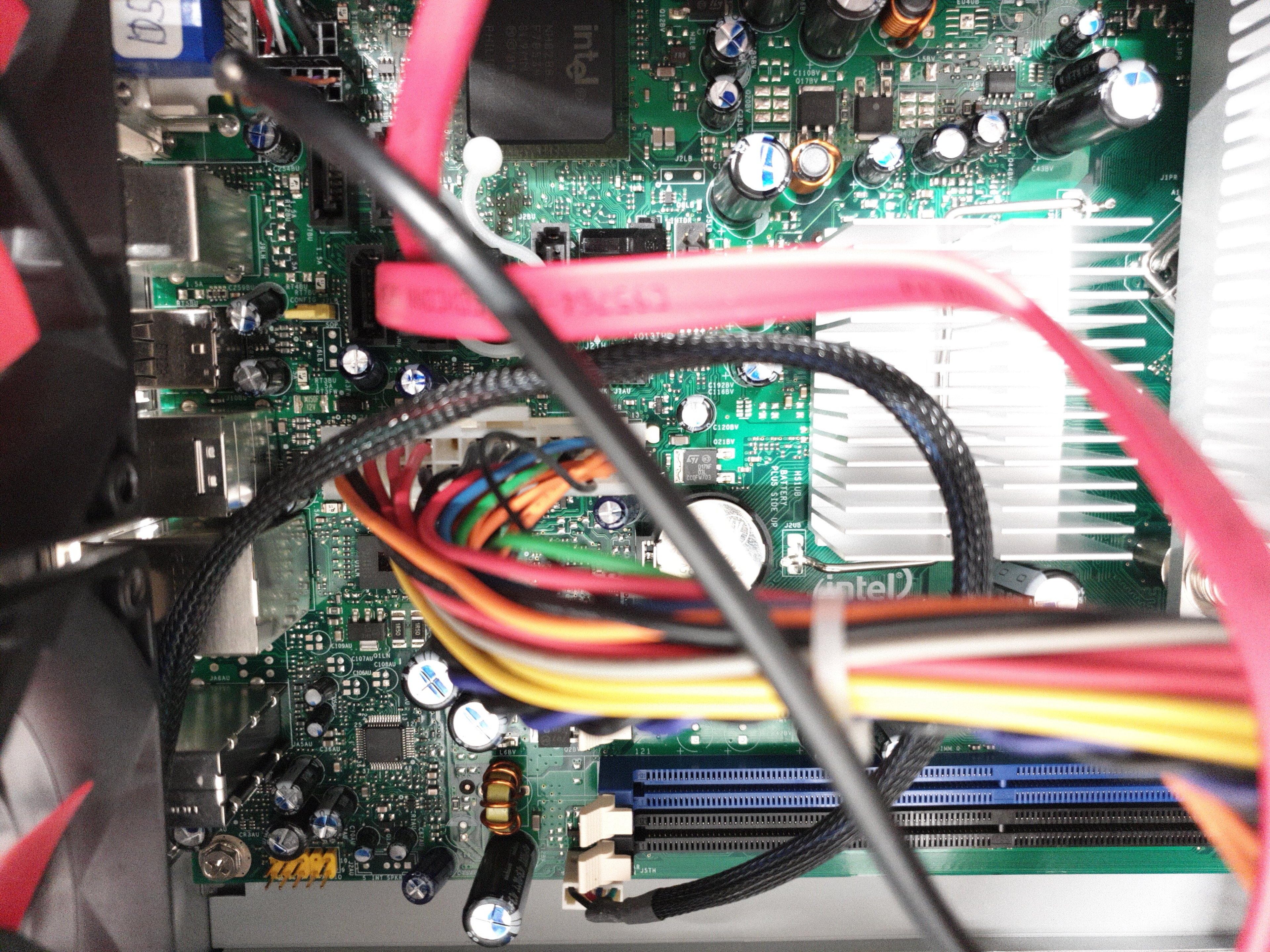

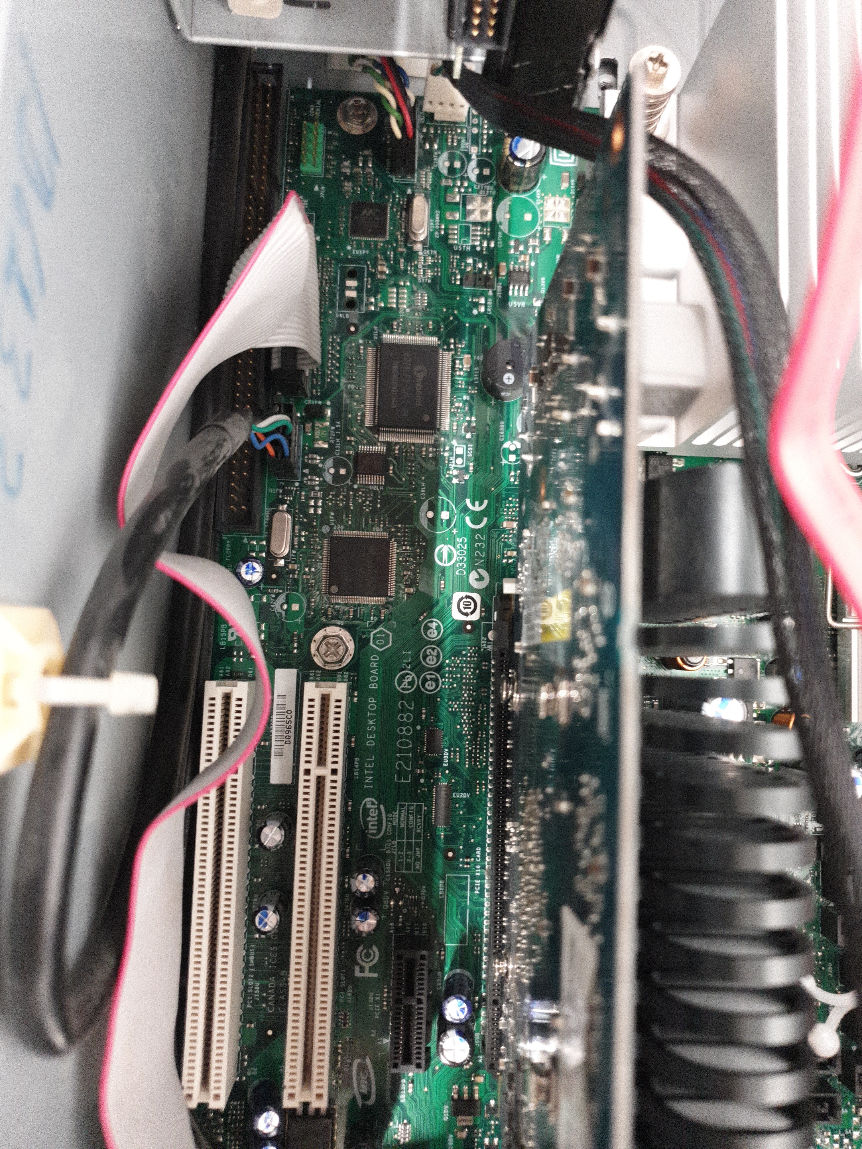

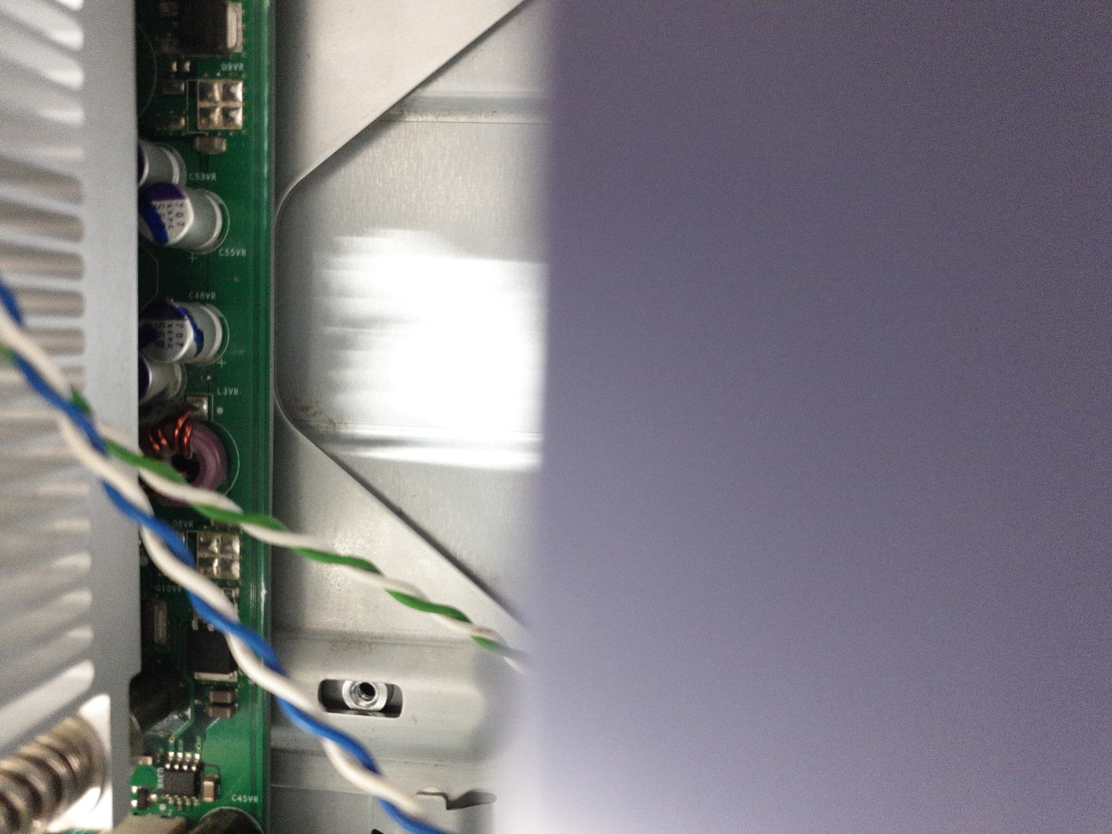

hier endlich die Bilder.
CPU hab ich inzwischen auch getauscht. Wieder ohne Erfolg. Das alte Mädchen will nicht mehr...

Mal auch ganz ohne RAM und Grafikkarte starten.
Dann sollte es zumindest Piepen.
Lautsprecher oder onbord Piepser hast Du vermutlich.
@kabik
habe ich soeben. nichts zu hören. gleiches Verhalten wie sonst auch. Piepser ist auf dem Board. Zu erkennen auf dem letzten Bild unterhalb der GPU ganz oben am Ende

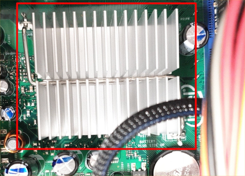

Der Chipsatzkühler hat auch neue Wärmeleitpaste bekommen:

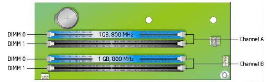

Sollte der RAM nicht in A2 stecken?
Ich weiß nicht mehr genau, ob das damals schon so üblich war.

@wuselsurfer
" The Intel Management Engine in the chipset requires memory to be populated in
Channel A, DIMM 0 in order for it to enable Intel Quiet System Technology and Intel Active Management Technology."
Sollte so passen?
Nur schauen das der RAM in jeweils einem Channel sitzt.
A2 und B2 muss nicht sein, das war damals noch nicht wichtig,

Hast du mal versucht die Kiste außerhalb des Gehäuses aufzubauen? Ein Kurzschluss am Gehäuse durch z.b. eine schraube macht ein solches Fehlerbild.
Wenn er dann auch nicht startet, versuch mal ob das Board überhaupt was merkt. Also mal nur cpu und einen ram riegel rein, wenn er dann nicht immer dreimal lange piept (No GPU) ist wohl wirklich was defekt.
Den ganzen "kühlung und Wärmeleitpaste" Kram kannste ignorieren, die Teile starten auch ohne Kühler zumindest an.
