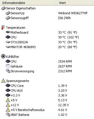

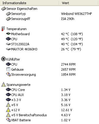

Habe die Lüfter jetzt alle nochmal umgebaut und den Zalman nochmal abgenommen und neue WLP drauf gemacht und nun sieht Alles so aus! (Bild 1 = Ruhe; Bild 2 = etwa 8 min. Last)
