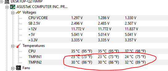

Das klingt eher nach überhitzten VRMs, hast du da einen Sensor?
kann ich mir gut vorstellen ist ein einfaches B350 Asus Prime Board obwohl das gehäuse gut belüftet wird ist das natürlich nicht auszuschließen
ist das einer von denen hier?
Ist dass das neuste HWinfo beta? Damit bekommt man fast alle Sensor Werte. Leg halt mal nen fan auf die VRMs und lass das Case offen und schau ob er 4,0 hält.
Edit. Klar prime is extrem aber bei Ryzen ist Handbrake kein Stück anders und setzt such stundenlang Last an. Ergo schon repräsentativ.
die hält er in den Anwendungsbereichen die ich habe ja auch problemlos. nur in dem large ftt test in prime schmiert er ab hwinfo hab ich vor ca 2 wochen geladen wahrscheinlich nicht die aller neuste version
Deine 2 sensor werte da haben ja aber nur 30 Grad (nicht Fahrenheit schauen). Das sind nicht deine VRMs. Meine am B350 ASrock sind schon mit tower Kühler bei 3,8 Ghz bei über 90 Grad. Throttelt aber nicht. Die können auch 120 ab. Ab 300W CPU throttelt das ganze Mainboard aber unabhängig von VRMs Temp.
