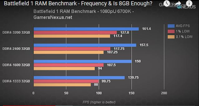

Schwierig das einzuordnen, wenn keine Messungen vorliegen...
Hier mal eine Messung im Single- Player:
Es sollte also schon ein wenig, wenn auch nicht so deutlich, wie es andere Titel tun.
Gerade die min. FPS sollten sich unter voller CPU Last dann aber doch deutlich verbessern...
Hab das Spiel leider nicht- Sonst hätte ich da mal ein par Diagramme erstellt, an denen man das dann sehen könnte, wie sich das mit RAM, Cache etc. verhält...
