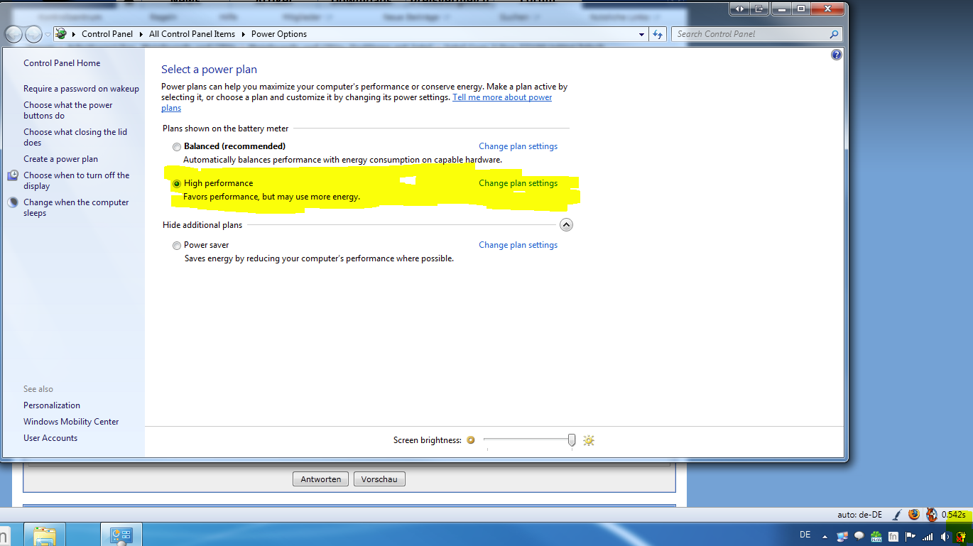

Habe dann als erstes das System neu aufgesetzt, alles neu installiert und musste feststellen, dass es immernoch der Fall war. CPU-Z hat mir dann gesagt, dass die CPU im Modus Höchstleistung bei knappen 600 Mhz mit einem Multiplikator von 3 läuft, selbst unter volllast mithilfe von Burnmax.
Jetzt kommt das seltsame: Wenn ich den Netzstecker ziehe und das System dann über den Akku läuft taktet der Prozessor nach etwa 5 - 8 Sekunden wieder auf die eigentlichen 1800 Mhz mit einem Multiplikator von 9 hoch und bleibt dort auch kosntant. Sobald ich jetzt aber den Netzstecker wieder einstecke senkt sich der Takt wieder auf 600 Mhz, selbst wenn Burnmax angeschaltet bleibt.

Schau doch mal die Software seitens Dell durch, ob irgendwelche Energieprofile aktiviert werden.
Darüber hinaus mal die Windows Eigenen Energieoptionen checken.

@ Domski: In den Energieeinstellungen habe ich nichts verändert, da ist alles richtig eingestellt.
Außerdem sollte sich der Takt doch nicht ändern, wenn ich vom Netzstrom auf den Akkustrom wechsel.
Ich bin in jedem Fall immer im Modus Höchstleistung unterwegs. Hab auch schon die anderen Modi probiert, es ist das gleiche Ergebnis.
