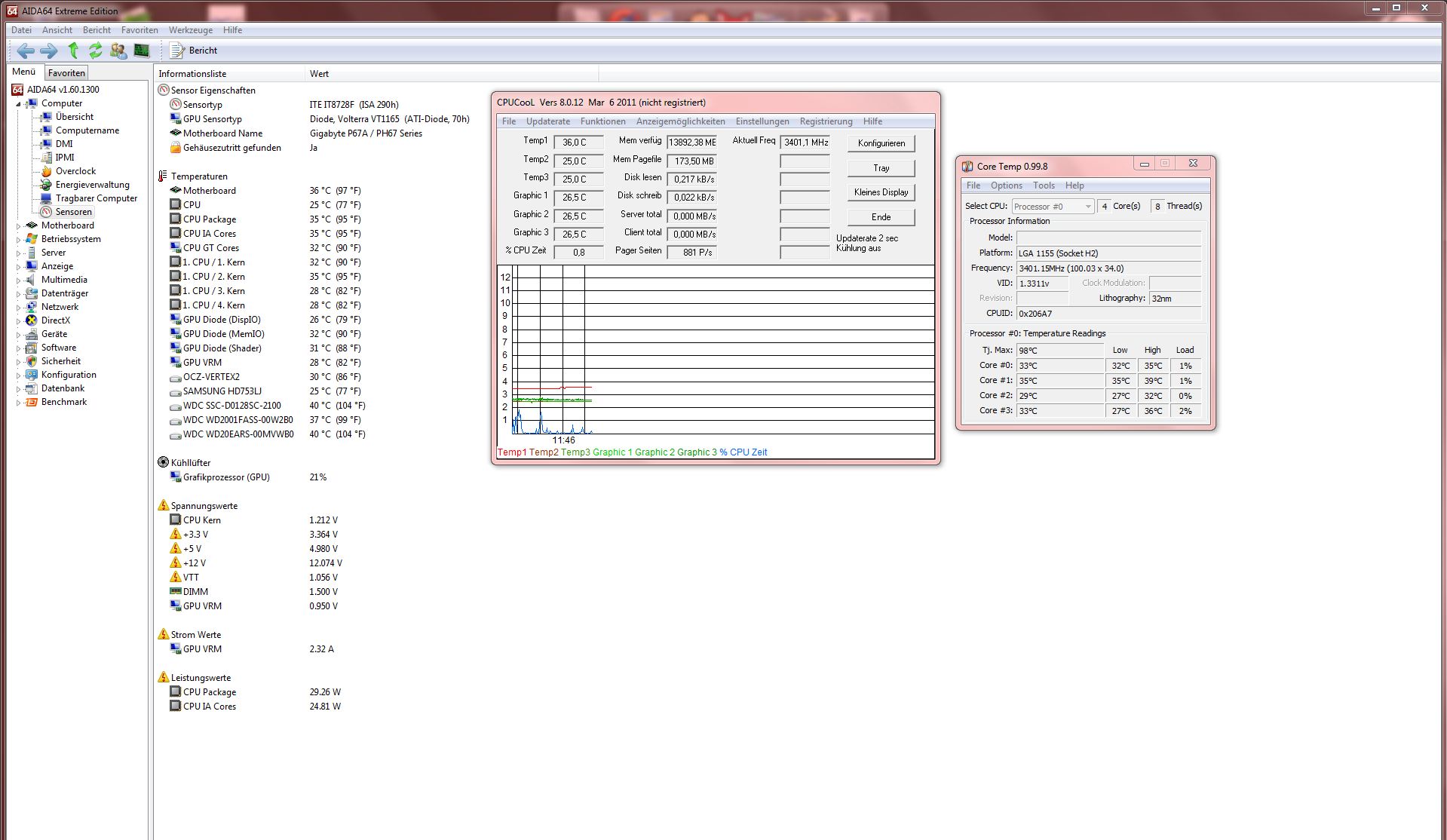

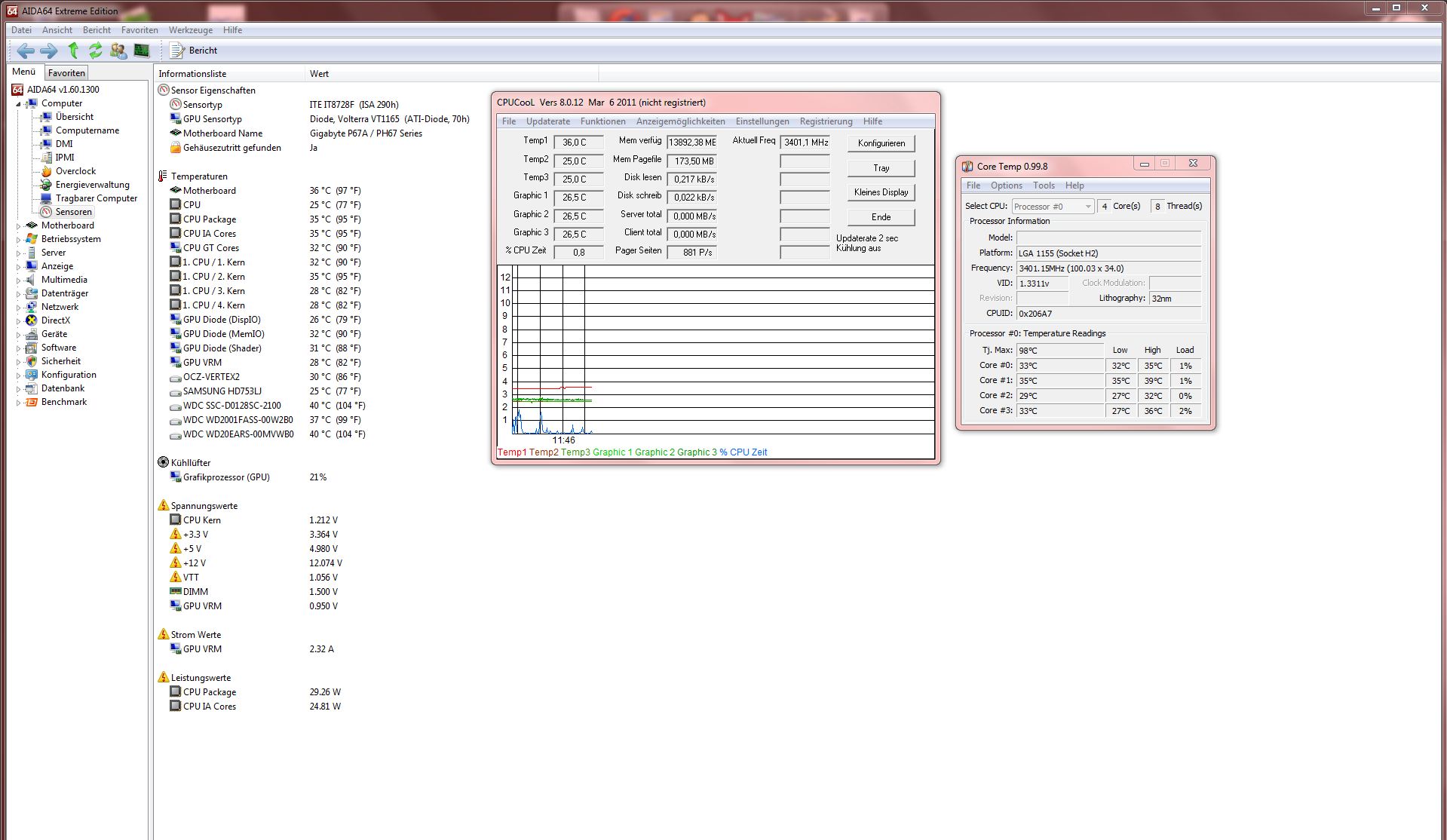

Mit Sicherheit ein Auslesefehler.Nimm mal Coretemp zum auslesen der Temp,ob der das selbe anzeigt.
Damit man sieht ob es allgemein falsch ausgelesen wird oder nur von Speedfan.
Ich habe CPU-Cool auch im Einsatz. Der zeigt mir genau die gleichen Werte an.
Coretemp zeigt mir gemütliche 33 Grad an O_o
Ich dachte cih bin mit 2 Programmen auf der richtigen Seite,
aber CPU-Cool ist ansch. für den Arsch...
Vielen Dank für die Hilfe. Und ich Idiot habe die letzten 2 Tage
am PC rumgeschraubt wie ein Bekloppter um die Temps in Ordnung zu kriegen -.-* ^^
Idle 33°C und Last 37°C aufwärts passt dann schon eher.
Also alles bestens. ;)
Will mal gucken was die Tools bei mir anzeigen.
Bei mir passen die Werte schon eher.Kann aber bei jedem System unterschiedlich sein.
Würde mich in deinem Fall nach Coretemp richten.

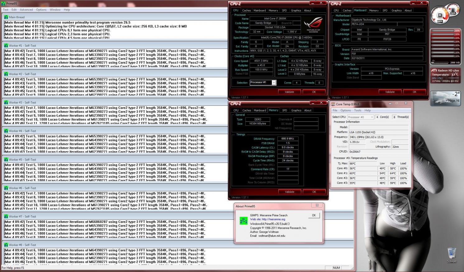

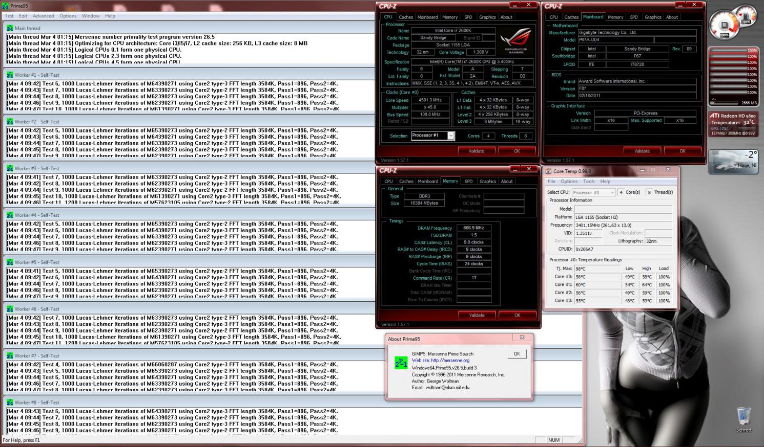

Die TJMax zeigt CoreTemp doch an!
Grundsätzlich sag ich immer: Alles bis 75°C ist im grünen Bereich.
