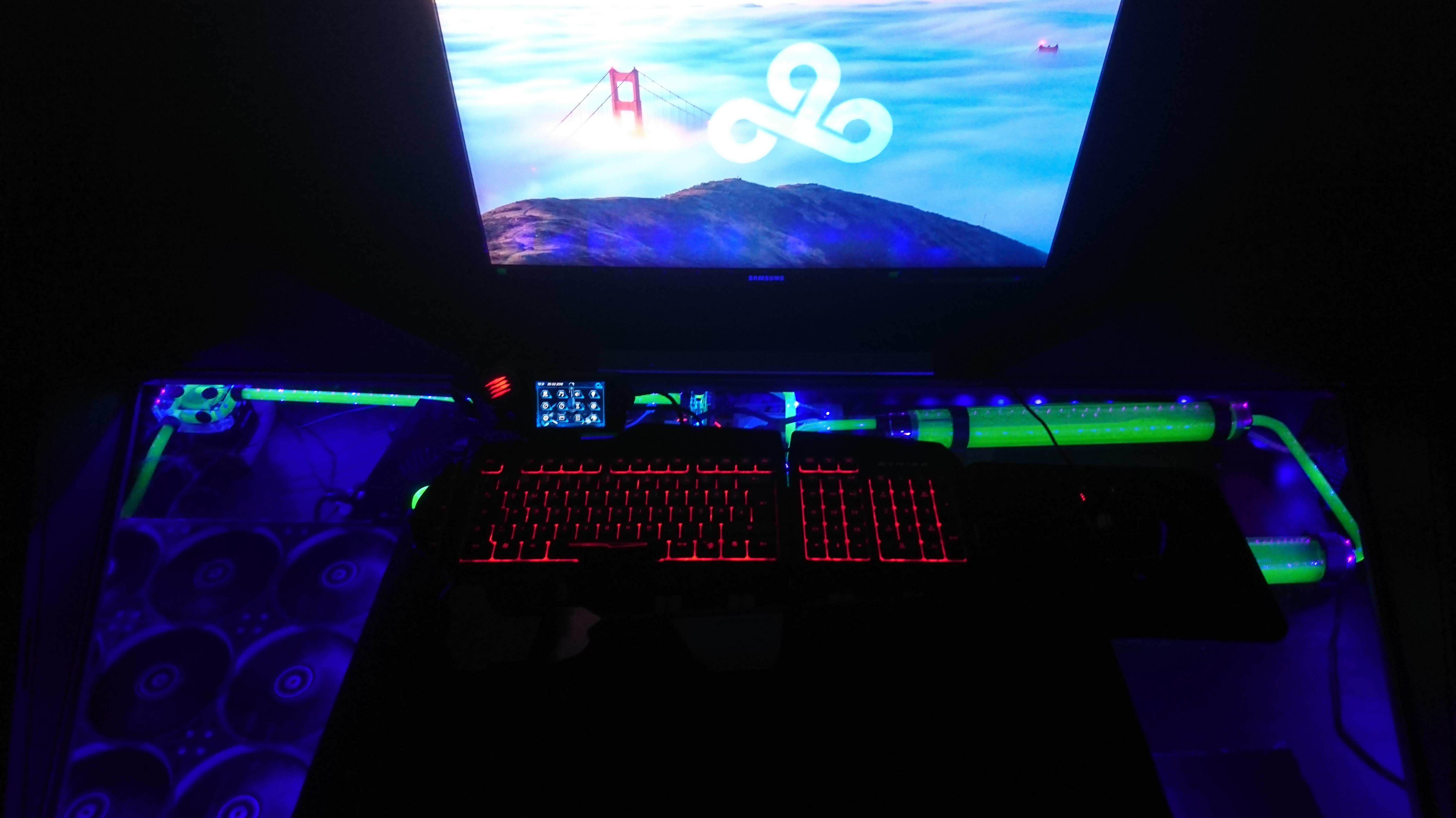

@Nilson, dann weiß ich ja was ich als nächstes einbauen muss. Und wenn wir schon dabei sind, wie lass ich das Wasser aus, wenn der tiefste Punkt bei mir das Mainboard (liegend) ist? Normal doch einfach über den tiefsten Punkt rauslassen, oder?
Edit: Hie noch ein kleines Bild damit ihr wisst was ich meine:
Edit, ich nehme alles zurück und behaupte das Gegenteil (richtig lesen und so;)). 70 °C sind unter Wasser für eine GTX 1070 definitiv zu hoch.
Wie ist denn dein Rechner aufgebaut, das das MoBo der tiefste Punkt ist? Normal ist das doch einer der höchsten. Sonst einfach am MoRo, der ist ja schon außerhalb des Gehäuses.
Edit 2: das System sieht abenteuerlich aus. Definitiv sollte man da über nen Durchfluss- und einen Temperatursensor nachdenken. So Doppel AGB Systeme sind immer Trickreich.
Durchflussmenge wäre auch recht interessant bei 5m Schlauchlänge... nicht das sich das Wasser staut oder fast steht.
Kenne die Pumpe leider nicht direkt aber von den Zahlen müsste sie damit fertig werden.
@kaju-kun 5m Hardtubes sind im Bild oben zu sehen. Das Wasser hat btw ne ziemliche Geschwindigkeit m.M.n., von daher...
Edit: Dann kommt ein Durchflusssensor auch gleich dazu... :D

@Nilson zu deinem Edit 2: Ja, etwas abenteuerlich sieht es aus, aber die doppel AGBs ändern - soweit ich das sehen kann - nicht sonderlich was an der Geschwindigkeit des Wassers.
P.S.: Zum Glück sind die Kabel von der Tastatur verdeckt :D

Gut, also: Der AGB befindet sich danach, der höchste Punkt ist das Rohr, das Radi mit den AGBs verbindet. Ich nehme dann die Oberfläche des Radis als Anhaltspunkt, da die AGBs so voll sind, dass die Anschlüsse von innen mit Wasser bedeckt sind...
Und: Der Kreislauf funktioniert so weit, auch mal bei längeren "Zockzeiten" also so 6 oder 8 Stunden am Stück. Ich mach mir halt nur um die Temperatur sorgen, da ich des jetzt mal gemessen habe; die WaKü an sich hab ich schon so etwa 3 Wochen und noch nie kühltechnisch Probleme gehabt.
