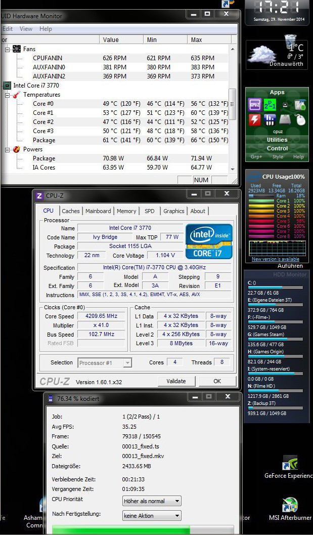

Ich habe mich oben verschrieben, ich meinte natürlich 3770, einen anderen habe ich ja nicht. Turbomulti 41+BCLK 102,7 = 4210MHz. So läuft er schon 2 Jahre ohne Probleme. Ab 103,4 bekomme ich die ersten Probleme.
Das gleich Spiel bei meinem Sohn mit einem 4770 und Turbomulti 39 = 4GHz.
Und wie gesagt beide waren von Ebay 3770>186€ -- 4770>210€ war ein Sofortkauf weil es eilig war, mit Rechnung, 5 Wochen alt.
Übrigens ist mein 3770 etwas schneller als der 4770 bei Games im CPU Limit mit hoher Auflösung - der 4770 ist aber bei recodieren dafür etwas schneller.
