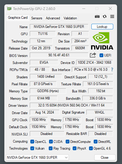

Ich habe eine EVGA GTX 1660 Super mit 6GB DDR6 RAM verbaut.
Also eher die Grafikkarte wechseln, anstatt die CPU?

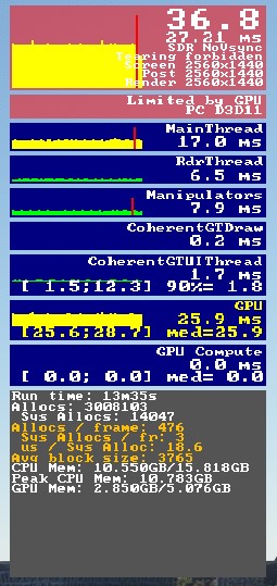

Bei hohen MSFS-Grafikeinstellungen habe ich mit meinem PC 30 bis 38 fps bei wolkenlosem Himmel, in der Luft habe ich noch ein paar fps mehr, 40 bis 45 fps.
Intel Core i3-12100F + GTX 1660 Super unter WQHD.
Eben einen Screenshot am Düsseldorfer Flughafen gemacht.
CPU = 17,0 ms
GPU = 25,9 ms
Also limitiert die Grafikkarte oder?
Eher eine neue Grafikkarte, als eine neue CPU kaufen?
Das Programm kenne ich nicht. Was CPU = 18,4 GPU = 25,8 weiß ich auch nicht.
Aber es steht da sogar "limited bei GPU".
