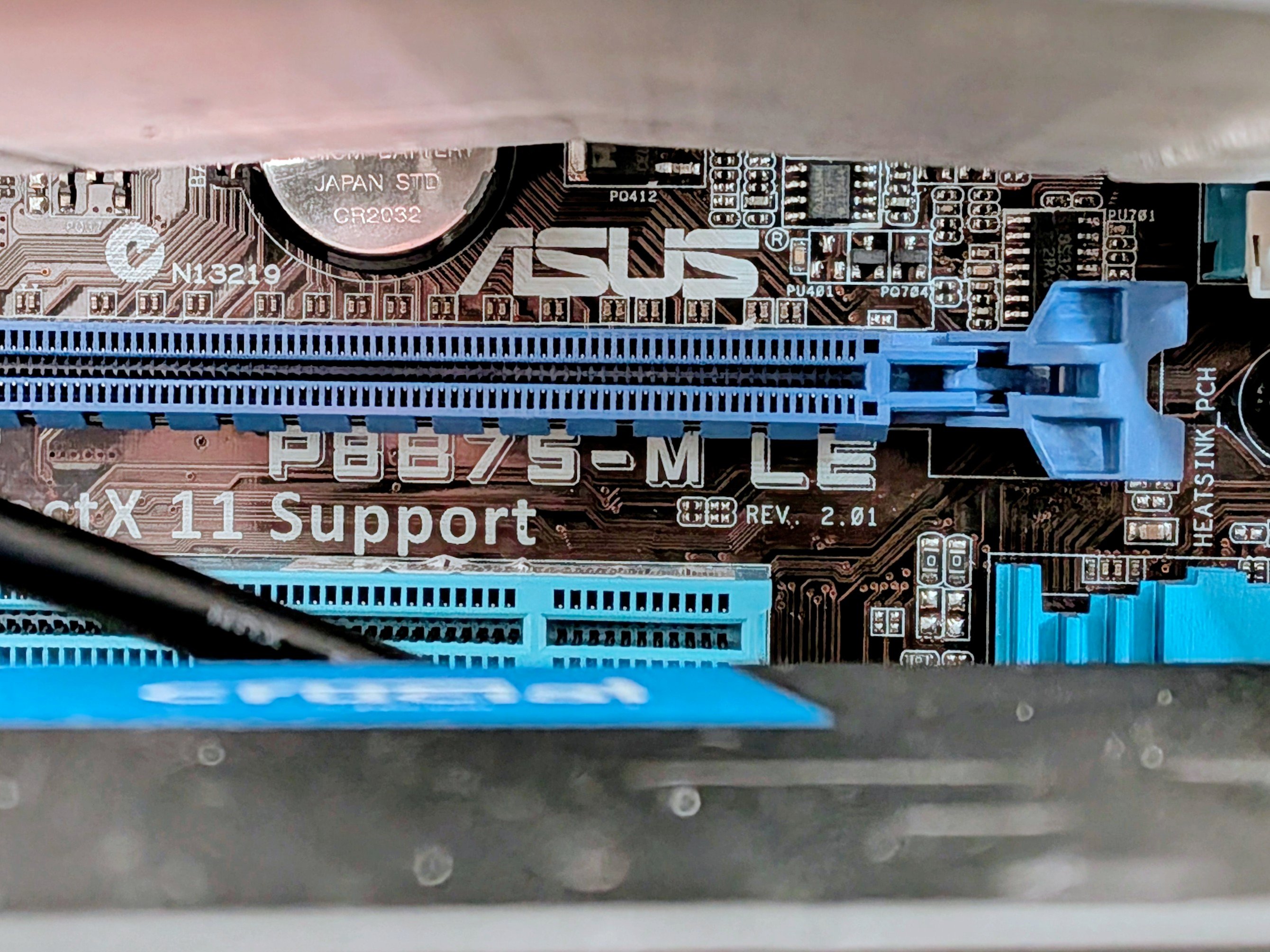

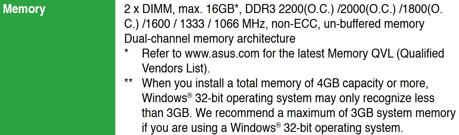

Ich habe hier ein kleines Retro System mit einem ASUS P8B75-M LE Mainboard, einem Intel Core i7-3770 Prozessor und 16 GB DDR3-2400 RAM. Wenn der RAM mit 1600 MHz läuft, funktioniert der PC einwandfrei. Stelle ich im BIOS jedoch irgendeine RAM Geschwindigkeit über 1600 MHz ein, leuchtet die rote RAM LED auf dem Mainboard und der Bildschirm bleibt schwarz. Das Problem tritt auch bei voreingestellten 1,65 V Spannung für den RAM und auch mit aktiviertem XMP Profil auf.
Kann das Mainboard oder die CPU grundsätzlich nicht mit DDR3-2400 MHz umgehen oder habe ich einfach Pech mit inkompatiblem RAM?

offiziell von Intel unterstützt die CPU, DDR3-1600.
Alles drüber ist OC kann muss aber nicht stabil laufen.

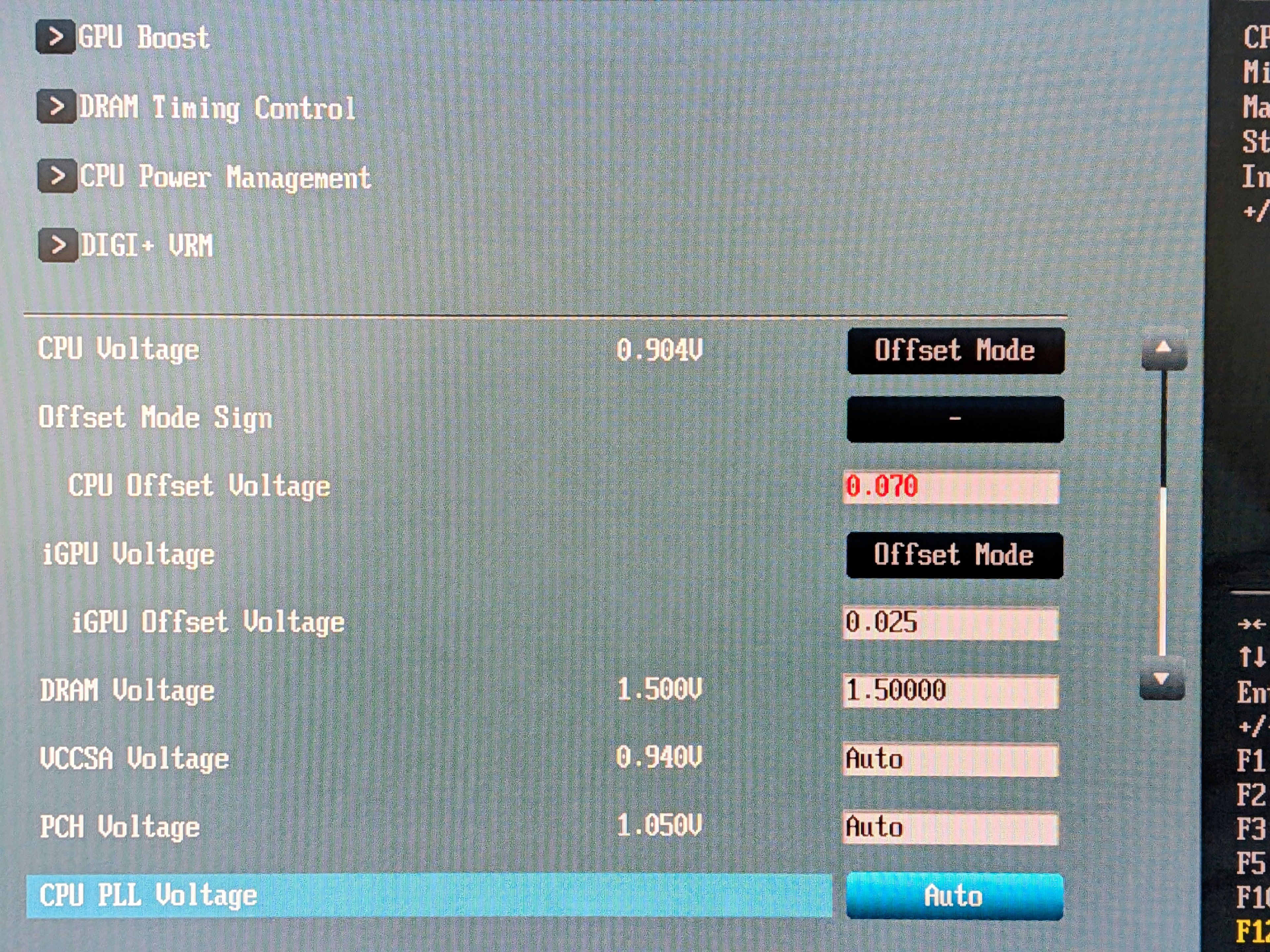

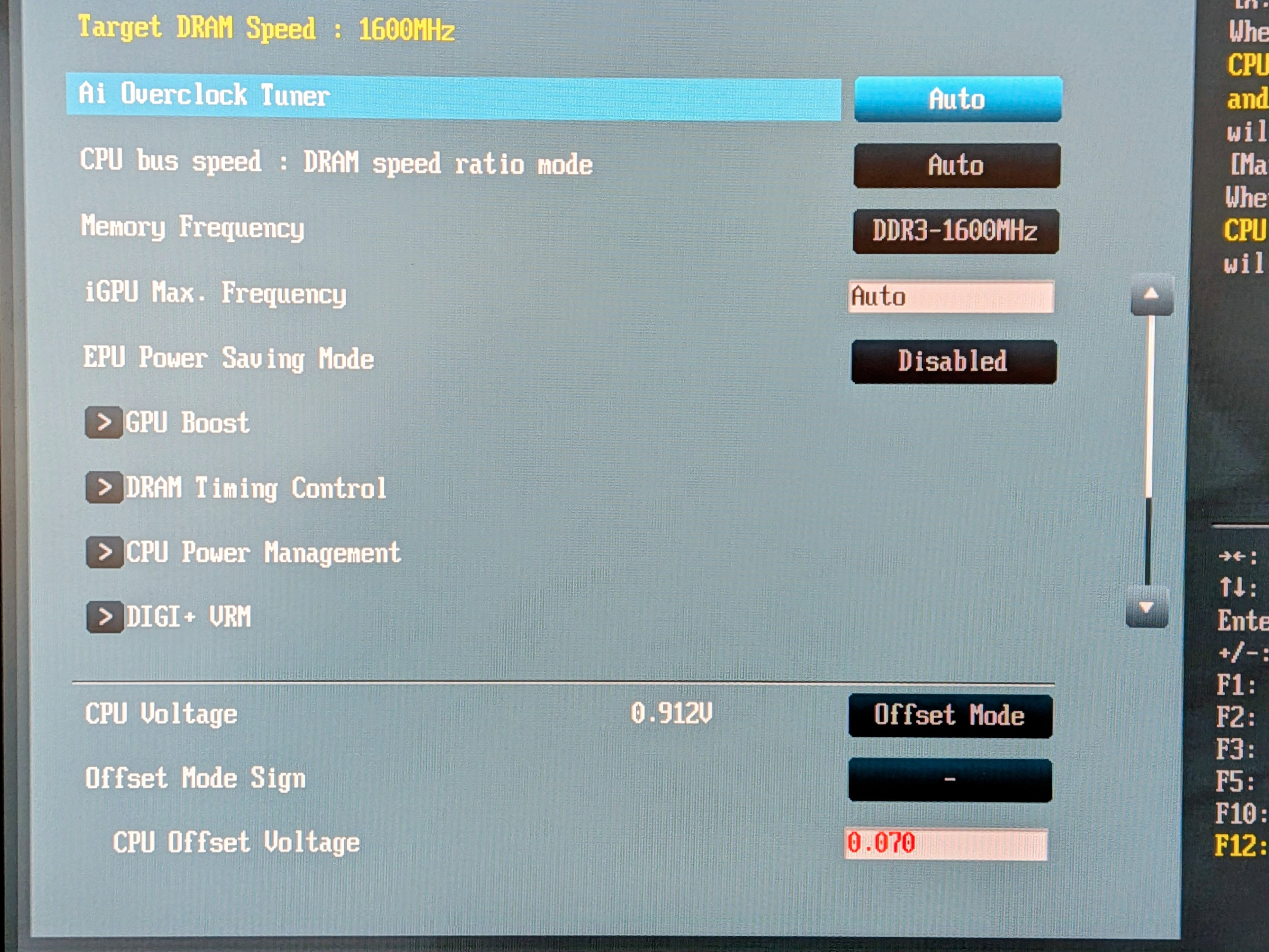

Dann versuche mal mit reduzieren Timings und 1866, Poste mal nen Screen von den jetzt eingestellten!

Na ja, DDR3-1600 ist die nativ von der fast 14 Jahre alten CPU unterstützte Geschwindigkeit.
Alles drüber ist halt Übertakten, das kann funktionieren, das muss nicht funktionieren.

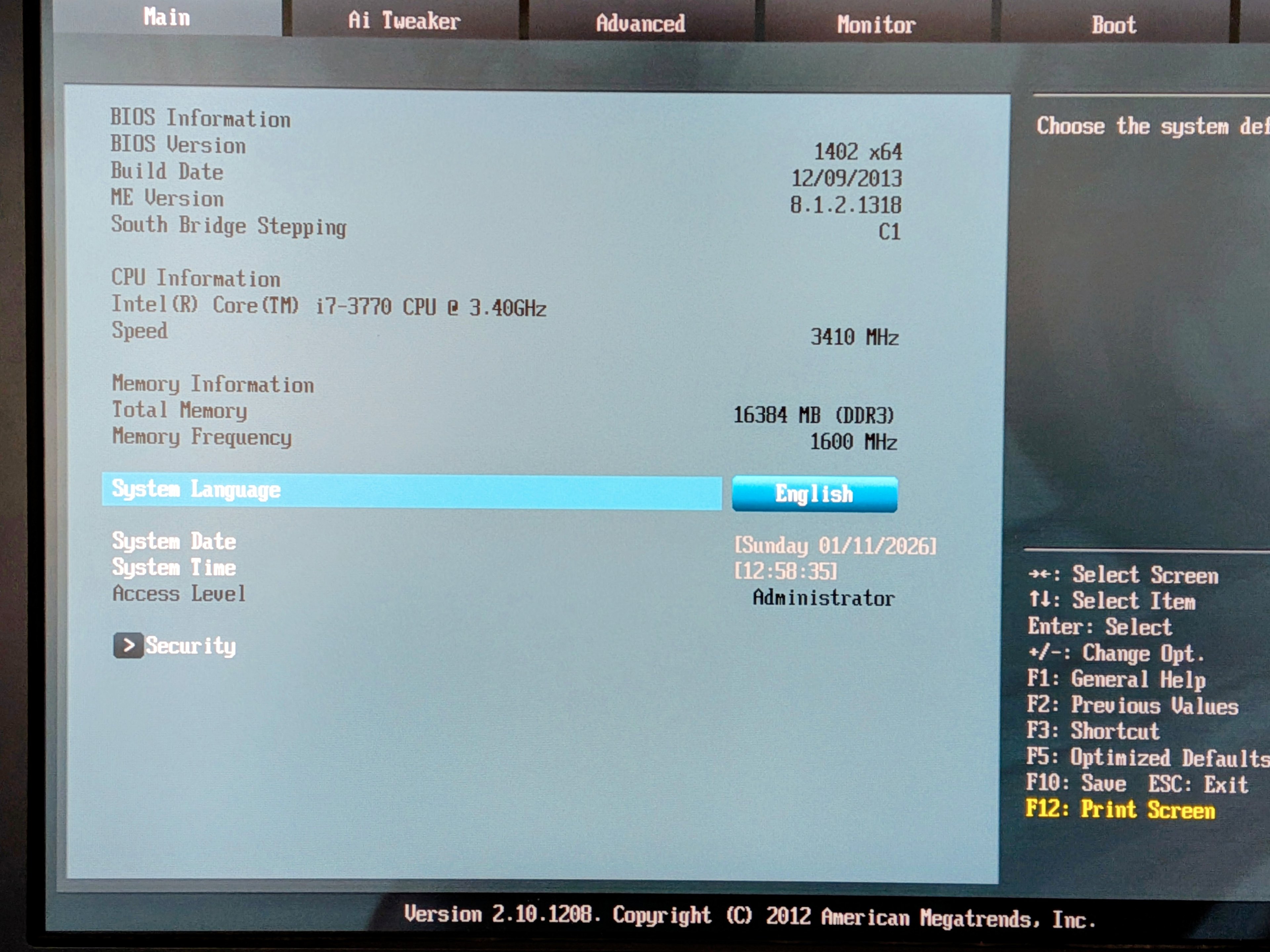

Wie schon hier beschrieben würde ich mal mit den Basics beginnen.
Das heißt: BIOS auf den aktuellen Stand bringen und dann mit den Default Einstellungen des Boards (ohne XMP) die Stabilität testen (Memtest86).
Wenn das passt, würde ich die maximal möglichen Werte nach Hersteller Spezifikation einstellen, im Falle des i7-3770 ist das DDR3-1600.
Das Corsair Kit gab es sicher auch ab Werk mit geringem Takt, an dessen Timings würde ich mich orientieren.
Wenn das auch stabil läuft, kannst du von einer CPU ausgehen, die keinen defekten RAM Controller hat.
Alles darüber hinaus ist dann OC und kann zu Instabilität führen. Du kannst dann von DDR3-1600 ausgehend langsam höher gehen und bei erster Instabilität versuchen mit etwas mehr Spannung Stabilität reinzubekommen. Lies dich dazu ein, mit geänderten Spannungen kann man viel falsch machen.
DDR3-2400 per Knopfdruck ist auf einem Ivy Bridge System defacto unmöglich und braucht eine CPU mit gut gehendem RAM Controller und ein solides Board mit P-Chipsatz.
