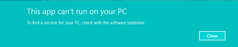

Was heißt das für sich nicht auskennende übersetzt: http://pu u.sh/i9WeL/2d2eba35a6.png :/
Was kann ich da machen (was bedeutet das) :/ sorry fals es euch nervt so einem is sags mal newbie alles erklären zu müssen
Und welches Programm bringt jetzt diese Meldung? Welches Windows hast du eigentlich?
