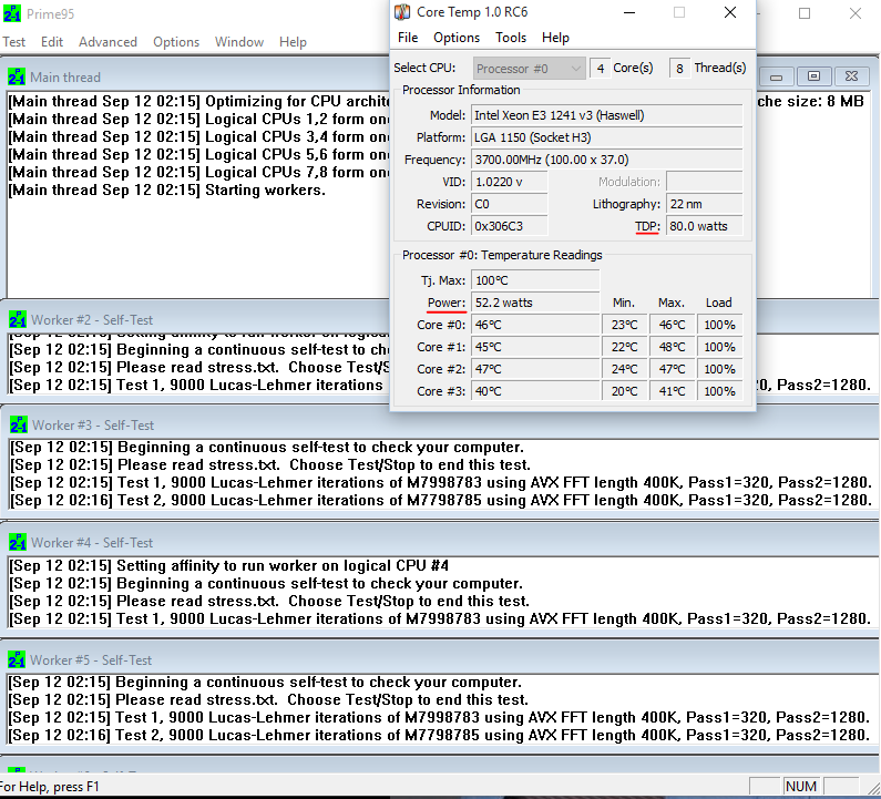

TDP is uninteressant, dir gehts doch um die Leistungsaufnahme, oder? Und da macht die Vcore die Musik. Mit Core Temp siehst du wieviel Watt er zieht. Einfach z.B. Prime95 nebenher laufen lassen.
Danach untervolten und wieder prüfen. Fang mit -0.05 an.
