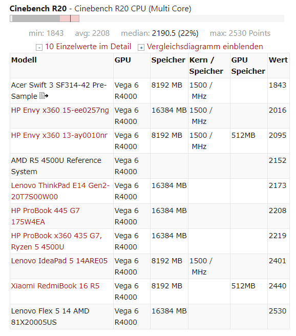

Falsch. Unter Dauerlast fallen alle auf 28W zurück. So wie es auch die TDP vorsieht. Das Taktverhalten ist aber unterschiedlich von Notebook zu Notebook. Es hängt auch davon ab, ob es z. B. ein 2in1-Gerät ist (so wie beim Zenbook) oder nicht. Dort wird das Powerlimit stärker begrenzt. Hier hat Anandtech zumindest versucht zu vergleichen. Sowohl bei AMD als auch bei Intel bedeutet eine TDP von 15W nicht 15W Maximalverbrauch, sondern eher Dauerlast = 15W.
Wenn man hohe Ansprüche hat, sollte man generell jedes Modell spezifisch anschauen. Bei Notebooks variiert die Leistung sehr stark, auch wenn die gleiche CPU drin ist. Hier z. B. beim 4500U:
