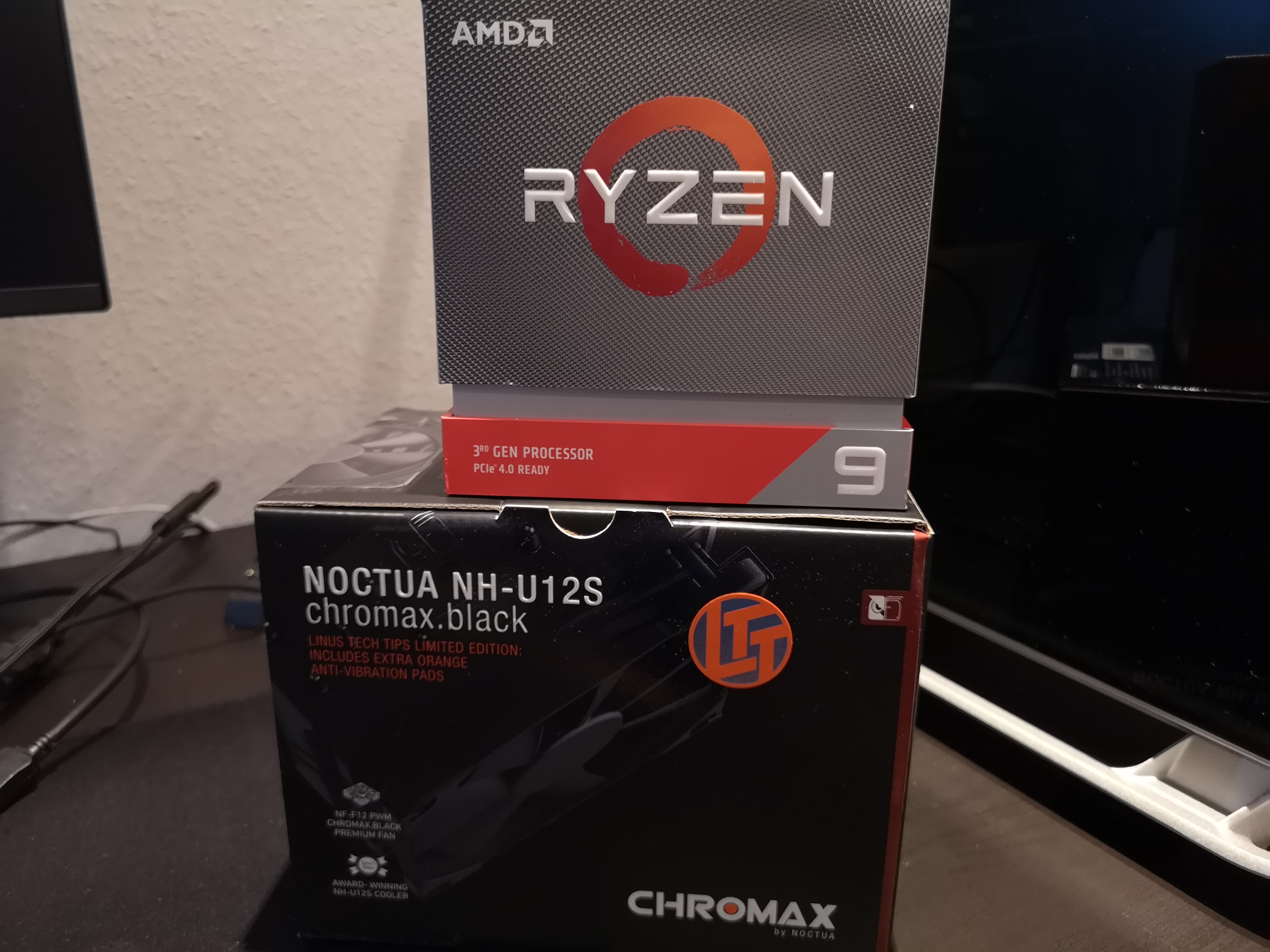

Wish me luck. Ich hoffe dass der Sockel nichts abbekommen hat.

Kein NH-D15? Jetzt bin ich aber enttäuscht. :D
Reaktionen: Mcr-King
macht Noctua jetzt Schleichwerbung wie Linus:D
by the way, ist das hier eigentlich noch der Comet Lake Thread , oder Tooltime? :stacheln: :daumen:
t3chn0: Ach, hatte den NH-U12S nicht gesehen, der sollte es tun.
