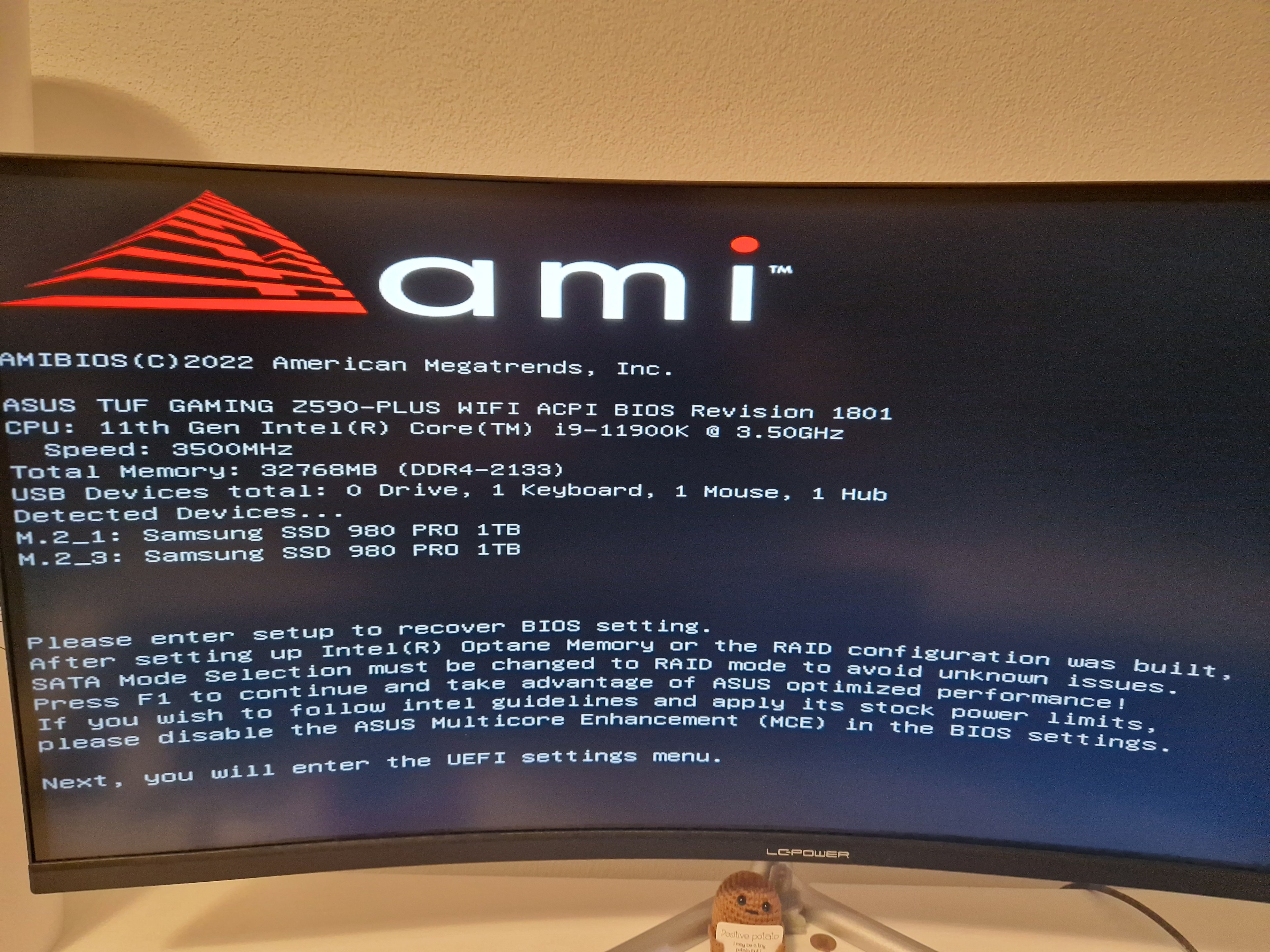

Der Rechner startet bis zu folgendem Punkt:
Ich habe schon im Internet hinweise auf Probleme mit der Tastatur gelesen. Diese Funktioniert jedoch, da ich mit Crtl Alt Del, den Rechner neu Starten kann. Er bleibt dann wieder bei obigen Fenster stehen.

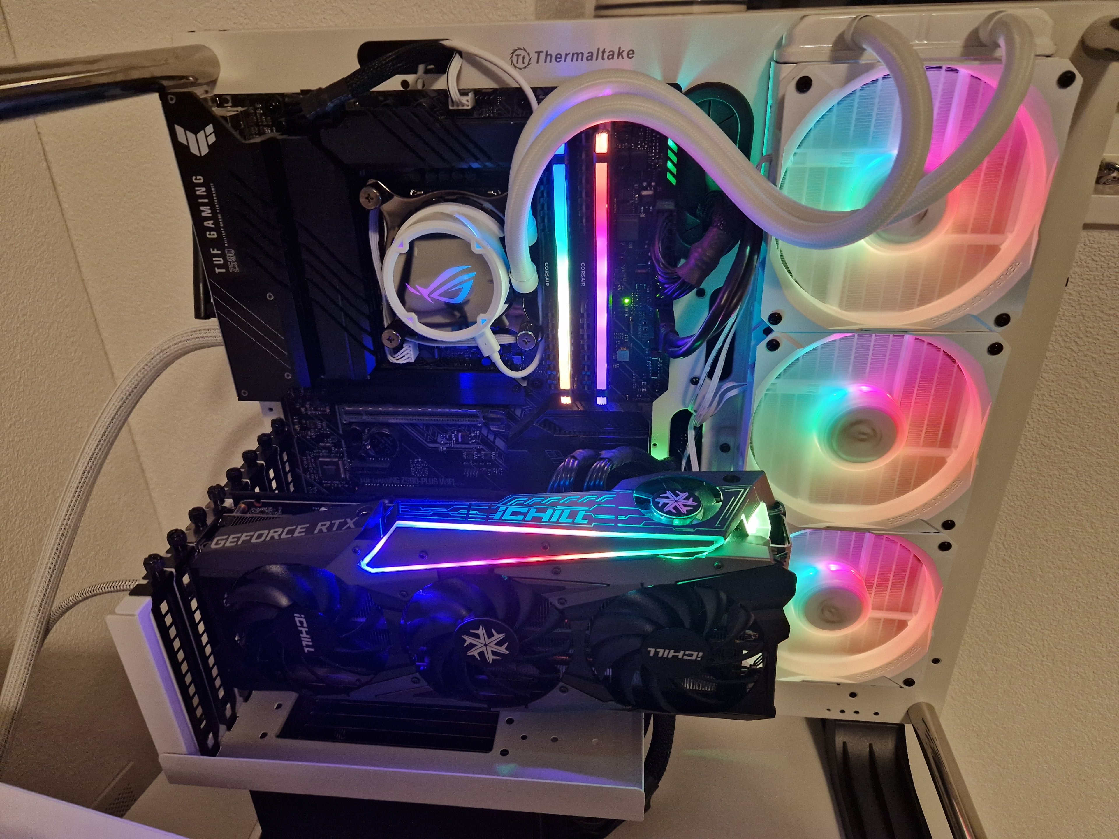

Rechner:

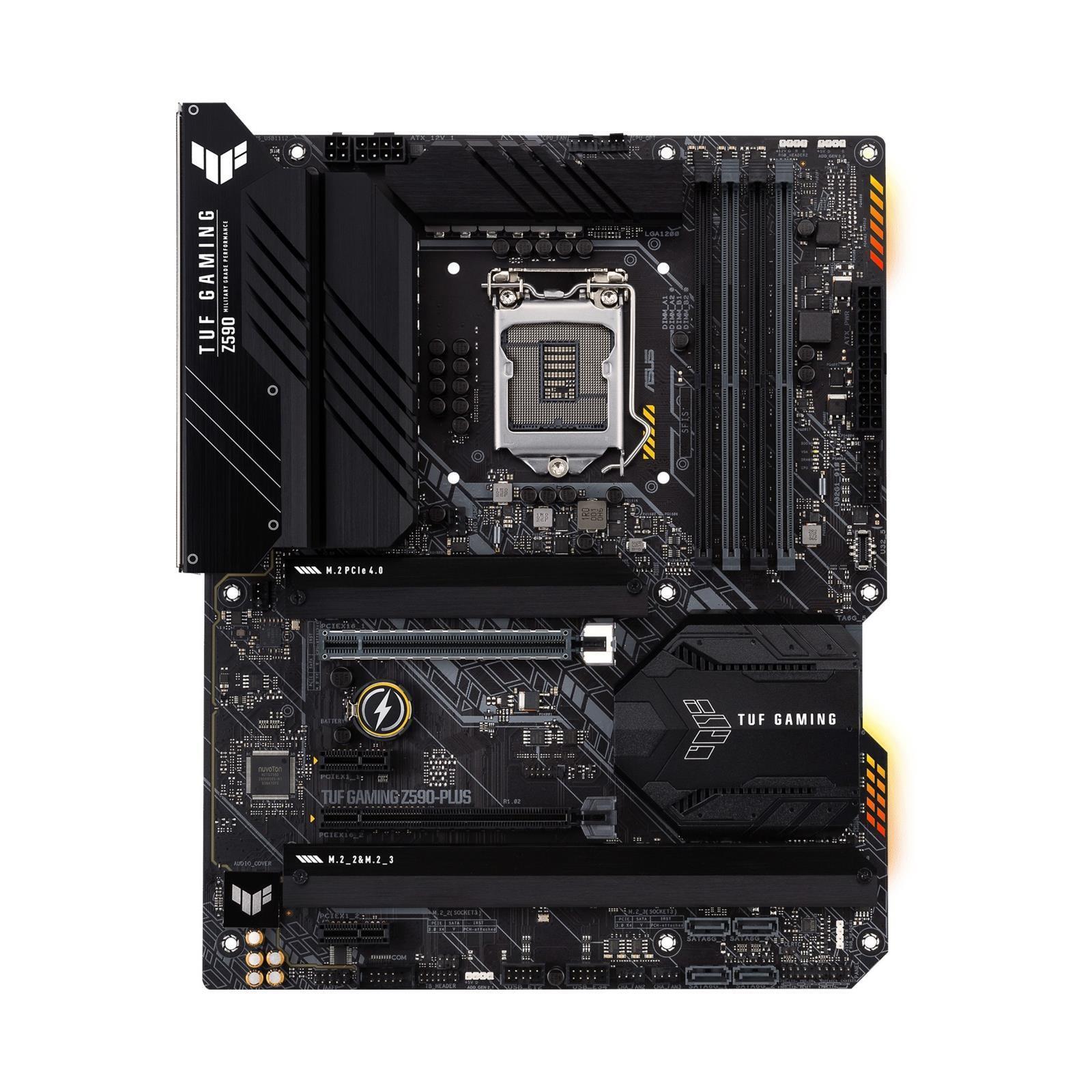

Mainboard:

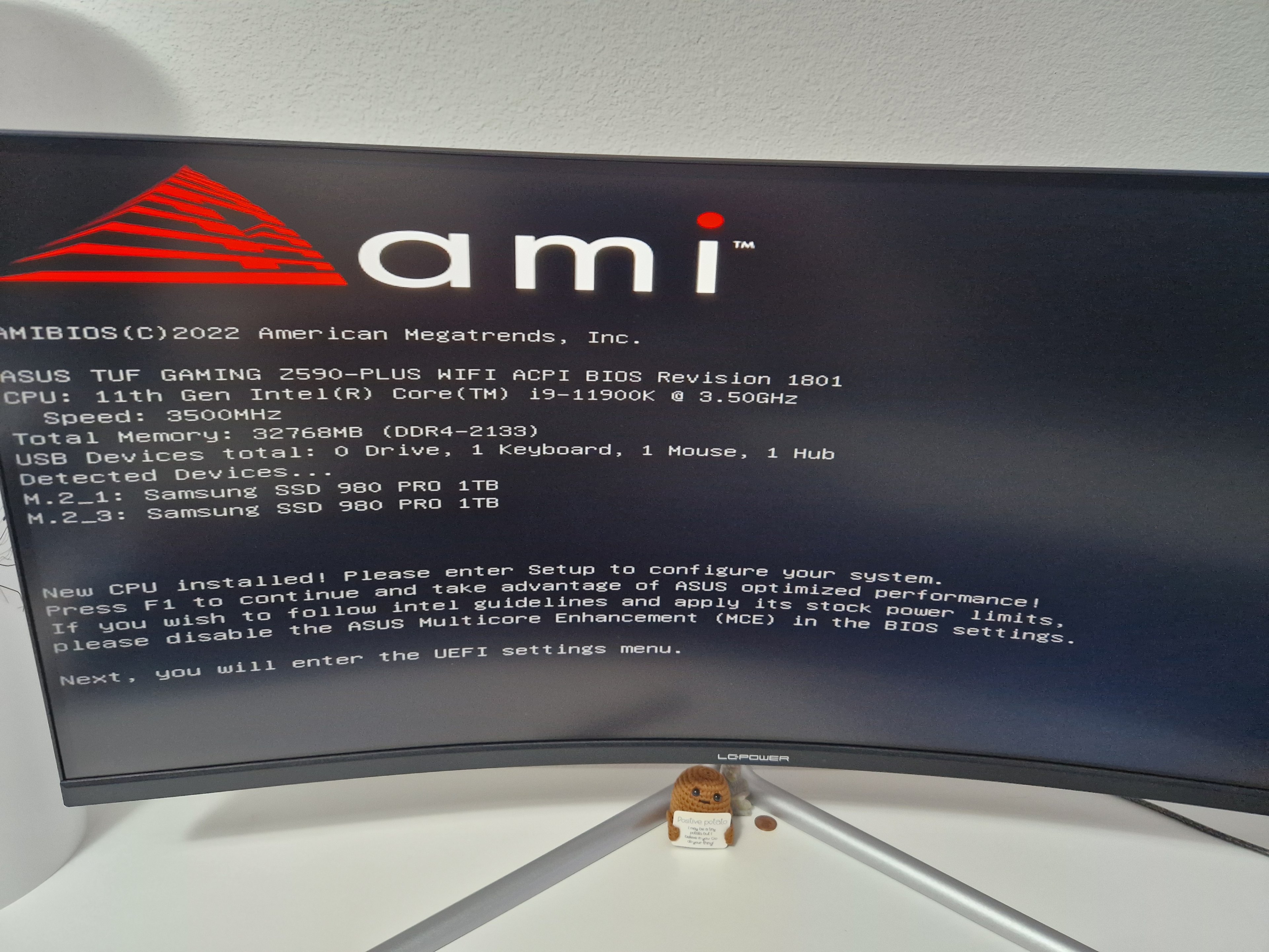

Das hier ist jetzt der letzte Stand: Danke schon mal im Vorraus für eure Unterstützung!
Braindead76 schrieb:
Danke schon mal für Vorschläge, bin hier echt am Limit...
Am Limit um eine Taste zu drücken? Nicht dein ernst.
Drücke "F1"

Nur um sicher zu gehen, F1 hast du probiert? oder mal z? Schreibst nur was von F2
Es spielt keine Rolle, welche Taste gedrückt wird. Das Bios reagiert nicht. Standard für Bios sind F2 und DEL bei Asus und ja, natürlich habe ich es auch mit F1 (sowie FN+F1) versucht. Auch eine andere Tastatur und der Stand ist gleich. Ich bitte das Thema ernst zu nehmen.
Das wird getan. Und dass du F1 probiert hast wurde ja nicht erwähnt. Und an solchen Screens scheitern so Viele, das glaubst du nicht. Darum kommt das natürlich als erste Lösung!

Habe ich auch gerade gefunden.
Reaktionen: EmBee99999 und redjack1000

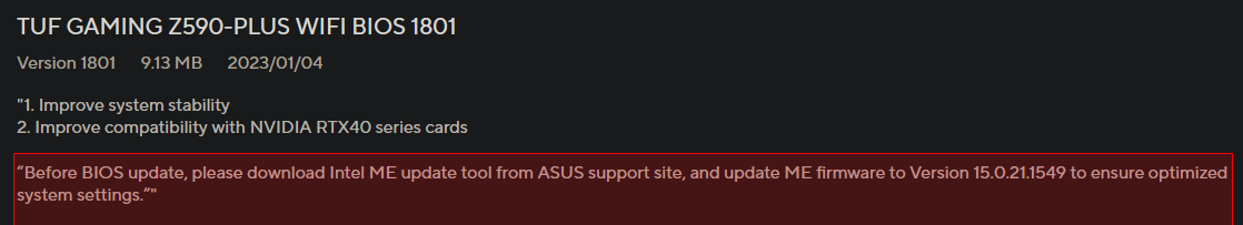

redjack1000 schrieb:
Hast du die ME Firmware Version 15.0.21.1549 installiert?

Hallo Redjack
Zumindest nicht bewusst. Ist die bei den Bios/Windows Updates nicht dabei? Sprich -> Alte CPU rein, Firmeware Updaten und nochmals versuchen? Für was ist diese Firmeware genau verantwortlich? Bios 1801 habe ich wegen der RTX bereits schon gemacht.
Laut Asus Website werden ausnahmslos alle kompatiblen CPUs seit BIOS 0403 unterstützt, da sollte eigentlich kein Update nötig sein.
man kann es natürlich trotzdem versuchen, kostet ja nix.
Zumindest wird Asus das nicht rein aus einer Laune heraus geschrieben haben.
Ich habe jetzt nicht weiter geguckt....hat das Teil BIOS Flashback um es zur Not nochmal zu versuchen?
Dabei ist sie nicht. Es steht ja da der explizite Hinweis das dasss ME Update vor dem dem Update auf 1801 installiert werden soll. Also kann es sehr wohl für das Problem verantwortlich sein.
Also das steht "ensure optimized system settings.” ... Ja ein Flashback wäre möglich, aber dafür muss ich ins Bios kommen. Dann werde ich die alte CPU Morgen nochmals einbauen und den Flashback versuchen und das Update ausführen und wieder auf 1801 updaten. Was ich ein wenig komisch finde : optimized heisst ja nicht, dass es ohne nicht geht. Das ist irreführend... sollte das tatsächlich das Problem sein.
Das könnte durchaus sein weil die Intel ME hier wichtig sein kann passend zur BIOS Version.
